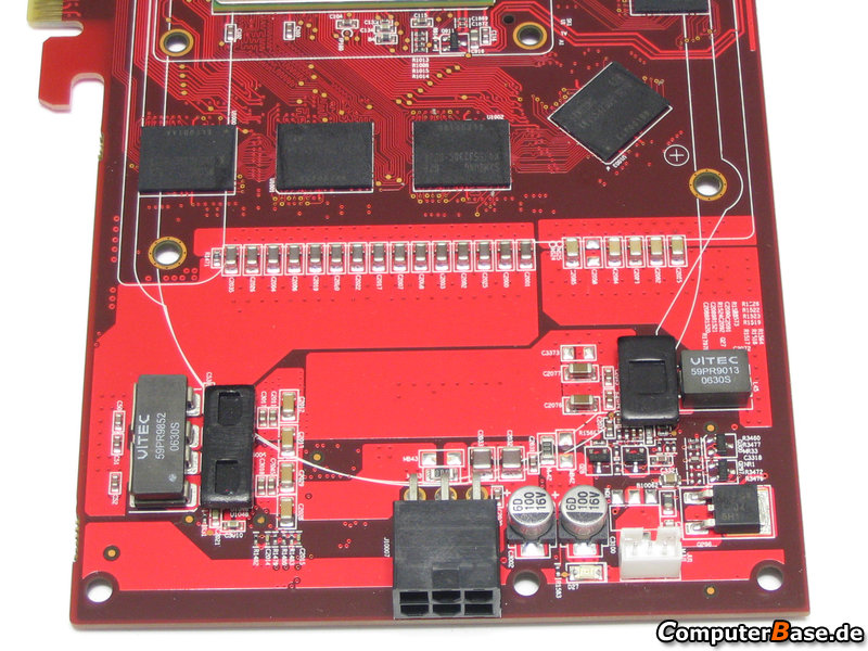

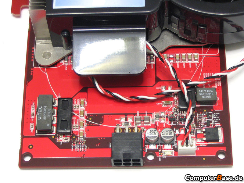

Hast du ein Bild deiner Powercolor?
EDIT
Da kann man nichts montieren. Sieh zu, dass da n Airflow herrscht und hoffe, es reicht. Drecks-PCB-Layout ...
cYa
Jawoll, genau das mein ich!
So eine Mist... warum verbauen die verschiedene Layouts?
