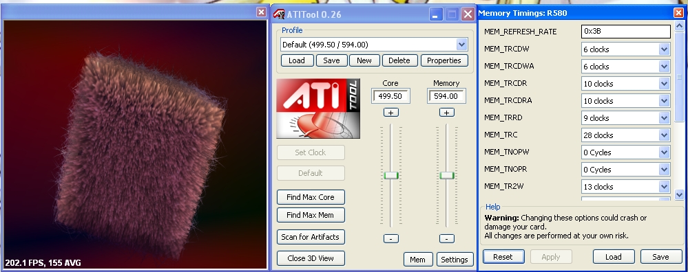

Ich hab den Screenshot gemacht aber entweder bin ich zu blöd. oder da stehen tatsächlich keine Temperaturen? Muss ich das irgendwo einstellen, das die angezeigt werden?

Aha das ich nicht lache, da schaltet sich ja meine genau ab bei der Temp, also müsstem eine Temps normal ja doch voll in Ordnung sein. Der kommt ja nicht annährend an die 90 Grad.
Hmm... irgendwo unter Properties oder Settings muss es eine Option geben die sich temperature Monitoring nennt, schau dort einfach mal was sich so aktivieren lässt,kann natürlich auch sein das bei der AGP Version ein paar Sensoren fehlen aber die GPU TEMP sollte auf jeden Fall irgendwo gelistet sein.
