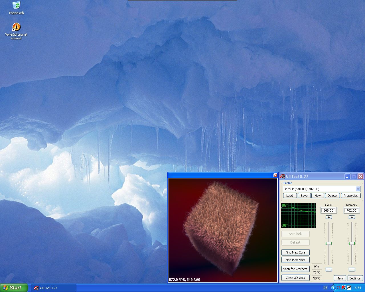

Ok hier das ist wohl eindeutig ein Hitzeproblem, die neue Graka scheint so derbe viel Hitze zu machen zumindest ist das ganze verdammt warm und die Temp ging ganz schön runter als die Klappe auf war.
Wie dieses Bild hier gut zeigt:
Ist die Kurve vom Temperaturverlauf jetzt entstanden während du das Seitenteil abgenommen hast? Wie hoch war denn die Maximaltemperatur bei geschlossenem Gehäuse?
Also wenn die Temperatur noch deutlich angestiegen wäre mit geschlossenem Gehäuse hätte dir auch ein anderer Kühler nicht geholfen. Du musst die Wärme auch irgendwie abführen. Wenn du nen Lüfter im Seitenteil vor der Karte hast würde ich den Luft absaugen lassen, sofern er jetzt noch bläst (umdrehen...). Das verhindert einen Hitzstau.
Wenn die Karte auch noch übertaktet ist (648MHz sind doch sicher nicht der Referenztakt?) gibt das natürlich noch etwas mehr Abwärme...

Und ja die Kurve kam als ich das Seitenteil abgenommen habe!

Also die Temperaturen werden gespeichert, wenn du bei dem ATI-Tool auf Settings --> Temperature Monitoring und dann den Haken bei "Write Temperature Data in Logfile" setzt.
Dann einfach das Logfile öffnen und du hast alle 10 sek die mitgeloggte Temperatur.
Aber wie rumpel01 und SuperNoVader schon sagten, ist ein guter Gehäuselüfter wahrscheinlich das beste, was man machen kann (oder eben gleich die Seitenwand weglassen. Ist aber auch keine wirklich gute Lösung). Nicht nur die Grafikkarte sollte dann kühler sein, sondern eigentlich alle verbauten Komponenten.
BTW: Ich habe bei meinem alten Rechner auch das Seitenteil abgebaut, weil meine x800pro zwar keine Abstürze verursacht hat, aber auch schon relativ warm wurde (übertaktet knackt sie auch die 90°C Marke). Ohne Seitenwand ist die Temperatur um fast 20^C gefallen. Bei dir scheint es ja ähnlich zu sein.

Die Prozentangabe beim ATI-Tool zeigt ja eigentlich die aktuelle Lüftergeschwindigkeit an.
Warum steht die bei dir auf 6%? Auslesefehler?
