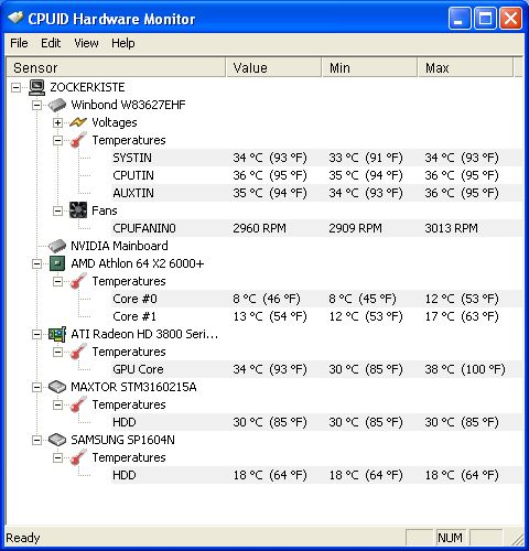

Wie habichtfreak schon geschrieben hat gibt es einen Bug im Brisbane wodurch die Temperaturen für Core0 und Core1 auf den meisten MB nicht richtig ausgelesen werden.
Bei mir zeigt Core0 8°C und Core1 13°C im Idle:D
Im Hardware Monitor kann man sich aber eigendlich auf den wert unter Temperatures CPUTIN verlassen.
Edit: @aivatzi : Habe XP, und es wird trotzdem Müll angezeigt!
