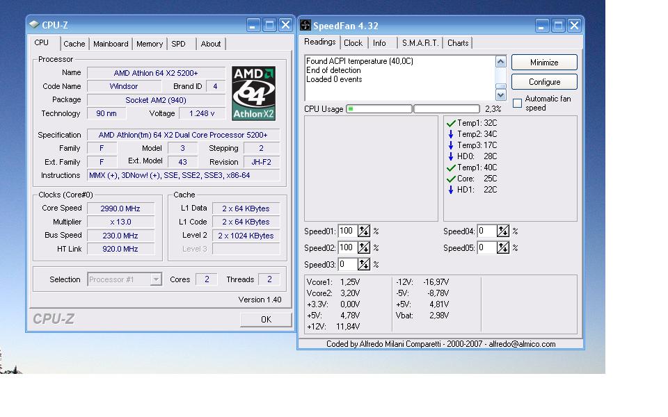

tach zusammen,
ich habe auch einen 5200+, jedoch keinen EE, habe ihn gerade mal ein wenig übertaktet.
bin jetzt bei 230x13 = 2990 gelandet, jedoch habe ich noch eine Frage zu der VCore.
auf welche daten kann man sich denn verlassen?! CPU-Z und SpeedFan zeigen mir jeweils ~1,25V an, im Bios bin ich jedoch schon bei 1,4V (1,37v eingestellt).
Auf was kann man sich verlassen?
also die eingestellte spannung, nicht die, die das bios ausliest?
1,4V sollte die CPU ja schon für länger verkraften? habe ich das richtig oben rausgelesen?
Kühlung ist bei mir eigentlich ziemlich gut, habe auch jetzt im idle-betrieb nur 32°C Core-Temp.
1.4V sind für den Scythe MineCooler völlig ok.
Wenn du im BIOS 1.400V eingestellt hast und er zeigt dir vl etwas weniger an dann liegt das daran, dass die CPU im idle evtl weniger Veolt zieht als unter Last. Ansonsten kann man den Sensoren diesbezüglich nicht wirklich vertrauen. Am besten man misst selber nach mit dem Multimeter.
