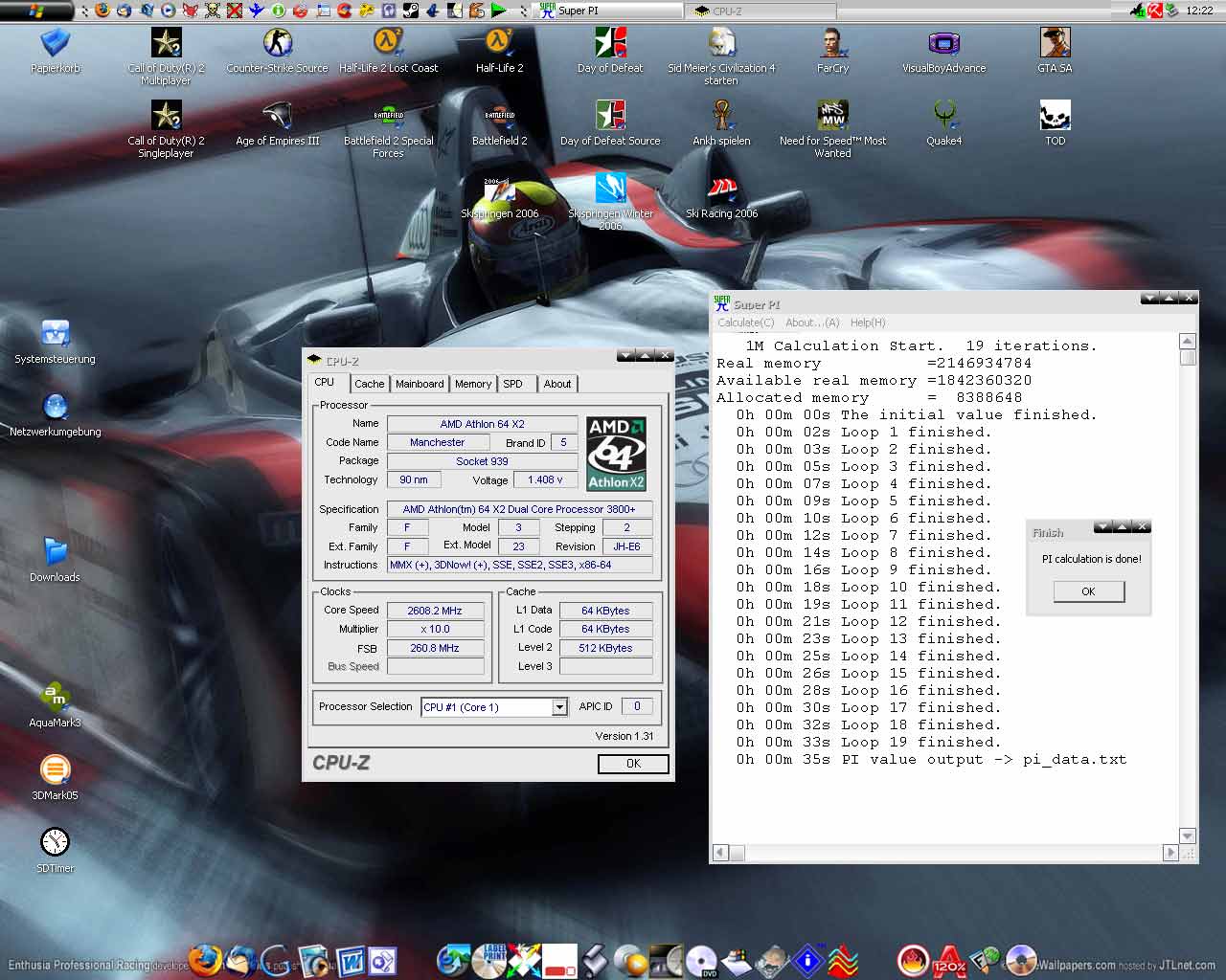

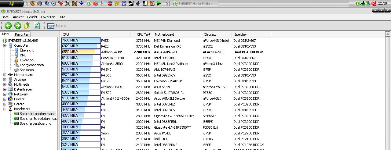

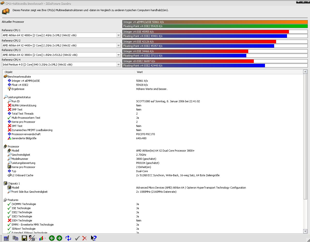

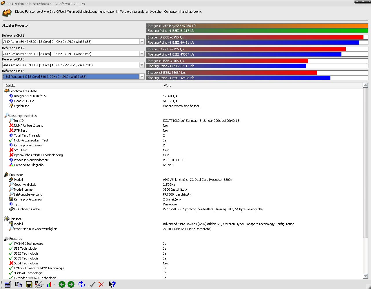

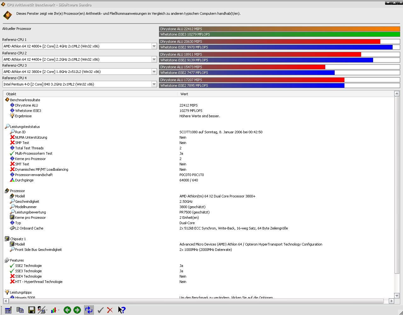

So zu erst bin ich mal schon sehr froh das jemand von mir die so oft lästigen OC fragen zum AMD gestellt hab denn ich selbst hatte auch nicht so viel plan von, nach dem ich zuvor ca. 20 Intel CPU`s hatte standen mir die Haare zu berge als ich des erste mal mir überlegte meinen ersten AMD zu OCèn (CPU Multi, HT Multi, RAM_teiler...) des war mir auf den ersten blick zuviel, da war es bei Intel ein bischen leichter FSB hoch Vcore höher fertig.
Aber naja, jetzt hab ich es doch gewagt und hab die daten mehr oder weniger übernomen und dann getestet bin auf folgende ergebnisse gekomen: sehe PIC`s
CPU Multi auf 10
HT Multi von auto auf 4
CPU auf 250MHz
RAM Runter auf 333Mhz wegen meinen Kingsten der ja nur 2x400Mhz ist, mein Twinmos schafft ja 2x533Mhz
Vcore auf 1,3875
CPU 32°
MB 33° bei 25° Raum Temp
So bei 2500Mhz CPU und 217Mhz RAM war erstmal schluss blauer screen und PC bootet wieder neu mehr schafft mein billig Kingston einfach nicht um weiter zu OCèn muss mein Kingston raus und ich muß mit meinen 1Gig TwinMosDDR533 weiter machen dann kann ich auch auf dem RAM Teiler verzichten :-) Werde es dann mal sicher auch hier Posten, kann mir vorstellen das es sicherlich einige AMD Noobis wie mich Interessieren könnte, ich persönlich denke (hoffe) das er so bis 2700Mhz geht oder auch mehr:freak: :freak:
EDIT: Kann man bzw. hat schon jemand mal den HT Multi auf 11 gesetzt funktioniert das oder geht dann die CPU über den Jordan!?
Mfg SCOTT1080

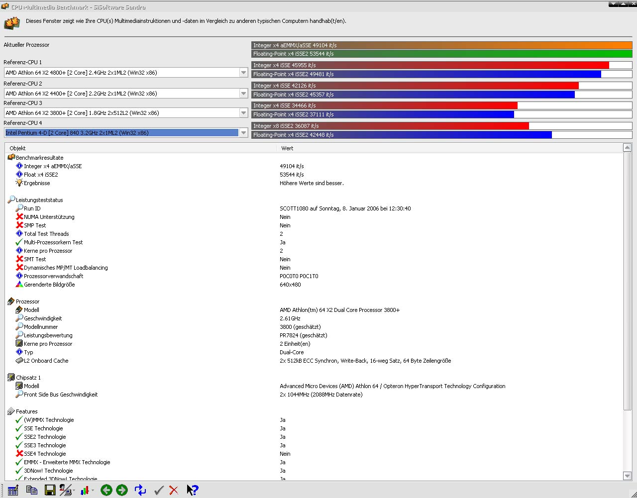

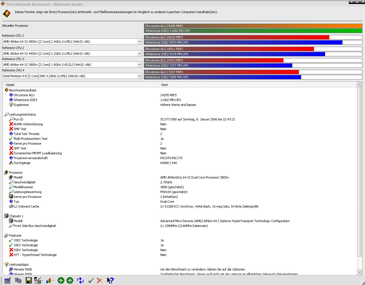

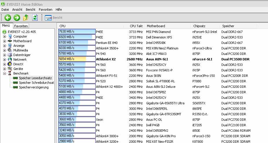

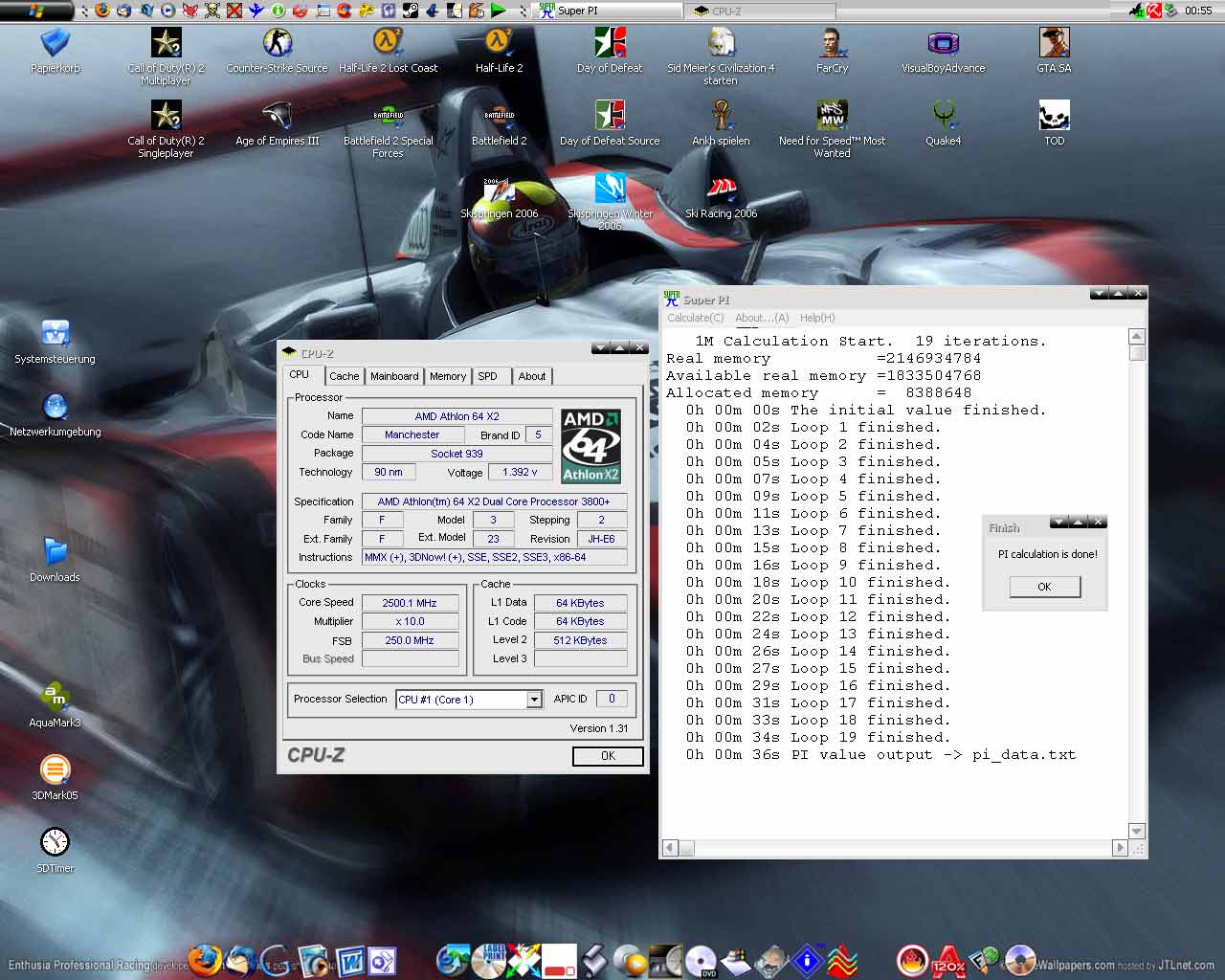

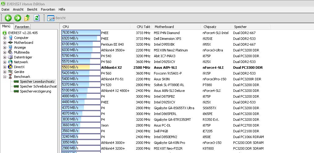

So hab heute mal ein bischen weiter geOC und war doch ein bischen zur faul meine Kingston raus zu nehmen hab nur die Timings entschärft auf CL3 und dann war 2600Mhz auch drin bei Vcore 1,4 anschließend werde ich mal 2700Mhz testen aber ob das noch der Kingston speicher mitmacht? muss wohl dann doch raus!:eek:
Hier ein Paar Pics:
EDIT:
Also 2700Mhz mit den Kingston@(225Mhz) sind jetzt entgültig nicht mehr drinn zwar kein Blue Screen aber windows startet nicht mehr werde es dann vielleicht heute abend mal mit dem Guten TwinMos DDR533 Speicher testen wenn ich Zeit hab!
Hoffe das 2700Mhz überhaupt noch drinn sind!?

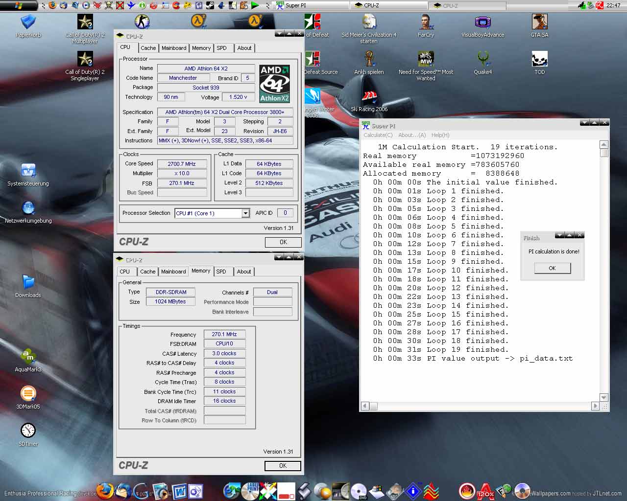

So jetzt aber mal zur meine kleine problem ich kommen nicht auf 2700MHz mit meineX23800+.
Ja jetzt wir jeder gleich sagen der geht halt einfach nicht weiter und das kann auch gut möglich sein, dennoch wollte ich mich erst einmal absichern und von den Old AMD jungs wissen ob meine einstellungen passen oder ich was verändern kann bzw. muß um es denoch zu packen, Denn wie schon mal gesagt ich bin AMD noobi und bin mir deshalb nicht sicher!
Hab dazu mal zwei Pics von meinen Bios einstellungen gemacht zu dem schreibe ich mal meine daten noch dazu.(sorry für die schlechten Pis musste sie mit Handy machen weil meine Cam ein freund hat)
CPU Multi 10x
HT Multi auf 4x
CPU auf 270Mhz
den Ram hab ich auf 533Mhz 2,8V
Vcore auf 1,41
EDIT :
Habs geschafft@2700MHz hab der CPU einfach zu wenig saft gegeben bei 1,47V ging sie wieder 1A !
Ich glaube ich lasse es jetzt erstmal so hab ein bisschen bammel weiter zur ocen obwohl die Temps bei CPU 33° MB 34° lagen!(nach 2x3Dmark05 und 2x AquaMark und 6Std Betrieb)
Hier zum letzen mal vor erst die PICS!
