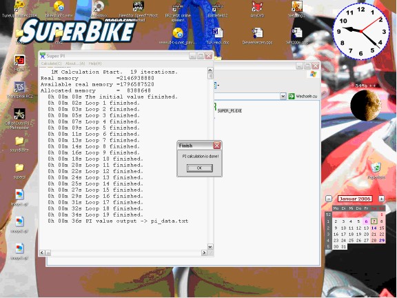

hab jetzt sch 4x nen 38er auf 2400Mhz getaktet, einer ging bis 2650, ein andere grad so bis 2420Mhz.
hab sie alle immer auf 2400Mhz stabil eingestellt und gut.
@ dermitderATI
da is das bild, das du haben willst
