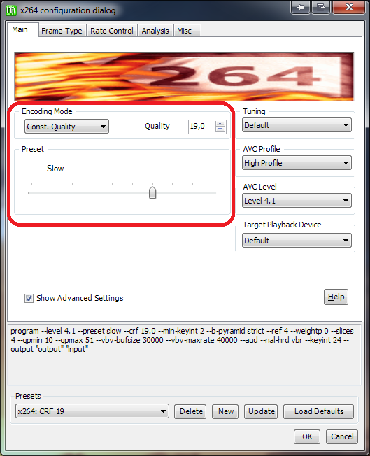

Das lässt sich nur durch mehr Bitrate regeln. Wie gesagt, lass aber die Bitrate weg und fokussier auf CRF, denn das bringt eindeutig das bessere Ergebnis, denn dabei steht die Qualität im Vordergrund und nicht die Bitrate. Wie man das in MeGUI einstellt siehst du im Anhang. Über die Commandline per --crf x.
