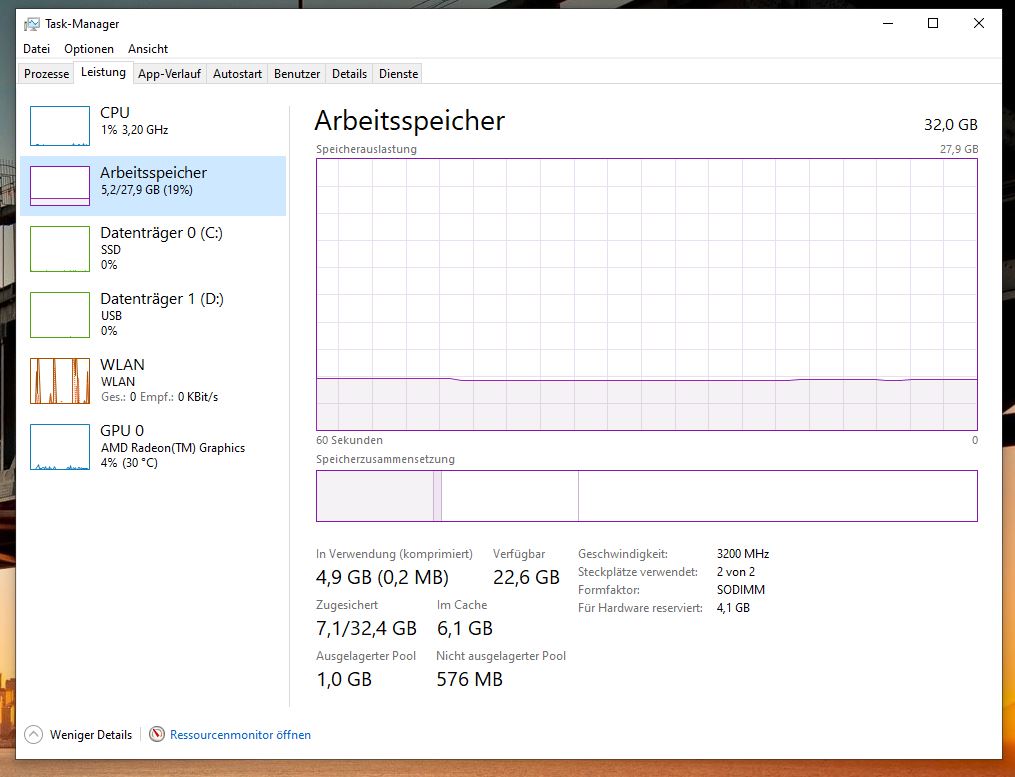

habe heute meinen Deskmini X300 fertig gebaut. Mit 5700G und 32 GB Ram (2x16 GB). Läuft soweit super, allerdings machte mich die Anzeige des verfügbaren Rams im Task Manager stutzig: 27,9 GB von 32 GB Ram verwendbar (siehe Screenshot).

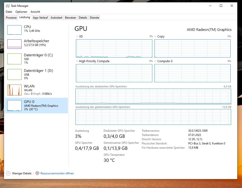

Nach kurzer Recherche kam ich drauf, dass das wohl mit dem zugewiesenen Ram an die iGPU zusammenhängt, denn dort werden im Task Manager auch exakt 4 GB "dediziert" für die iGPU angezeigt. Das ist normal soweit?
Allerdings habe ich auch gelesen, dass sich die iGPU am Ende soviel nimmt wie sie braucht, im Grunde egal was fest eingestellt ist (da geht es eher darum wenn ein Game den vorhandenen Grafik Ram abfragt). Da ich nicht zocke, würde ich den Wert für die iGPU gerne verringern und damit den verfügbaren Ram für den Rest vom System erhöhen.
Habe dazu im UEFI nix gefunden (auch nicht in der Asrock Anleitung dazu) --> wo kann ich den Wert des zugewiesenen Rams für die iGPU verändern?
Danke schonmal!

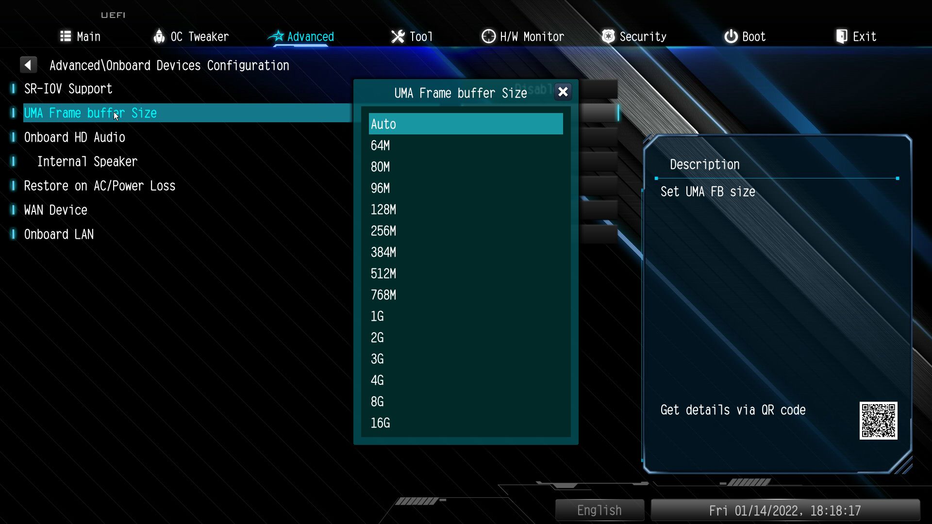

Schau mal Hier, hatte das gleiche Problem, und habe es zum Glück dokumentiert.
Mir fehlte im Linux der Speicher. Sollte Bios 1.60 gewesen sein.
Bei mir hat es unter Debian funktioniert. Windows hat den Wert nach Änderung übernommen dann aber immer wieder überschrieben
Hier gibt es eine schöne Liste mit ASRock BIOSen, für das X300 gibt es auch ne Beta, die stabil läuft.

Je nach Menge an verbautem RAM erhöht sich auch die Menge an RAM (1, 2 oder 4GB) welches der Grafikeinheit der APU vorreserviert wird. Durch manuelle Einstellung im BIOS/ UEFI kann man auch die Menge an RAM für die Grafikeinheit festsetzen.
Die verbleibenden ca. 100MB sind reserviert für sonstige Hardware und daran kann nicht 'geschraubt' werden.
Danke erstmal für eure Antworten, mich interessierten primär zwei Fragen:
a.) Verhalten normal, dass 4GB RAM nicht verwendbar sind? Passt, insofern ok
b.) Optionen der Änderung der zugewiesenen RAM Größe…habe ich erstmal genug Input zum Lesen
Danke euch!
