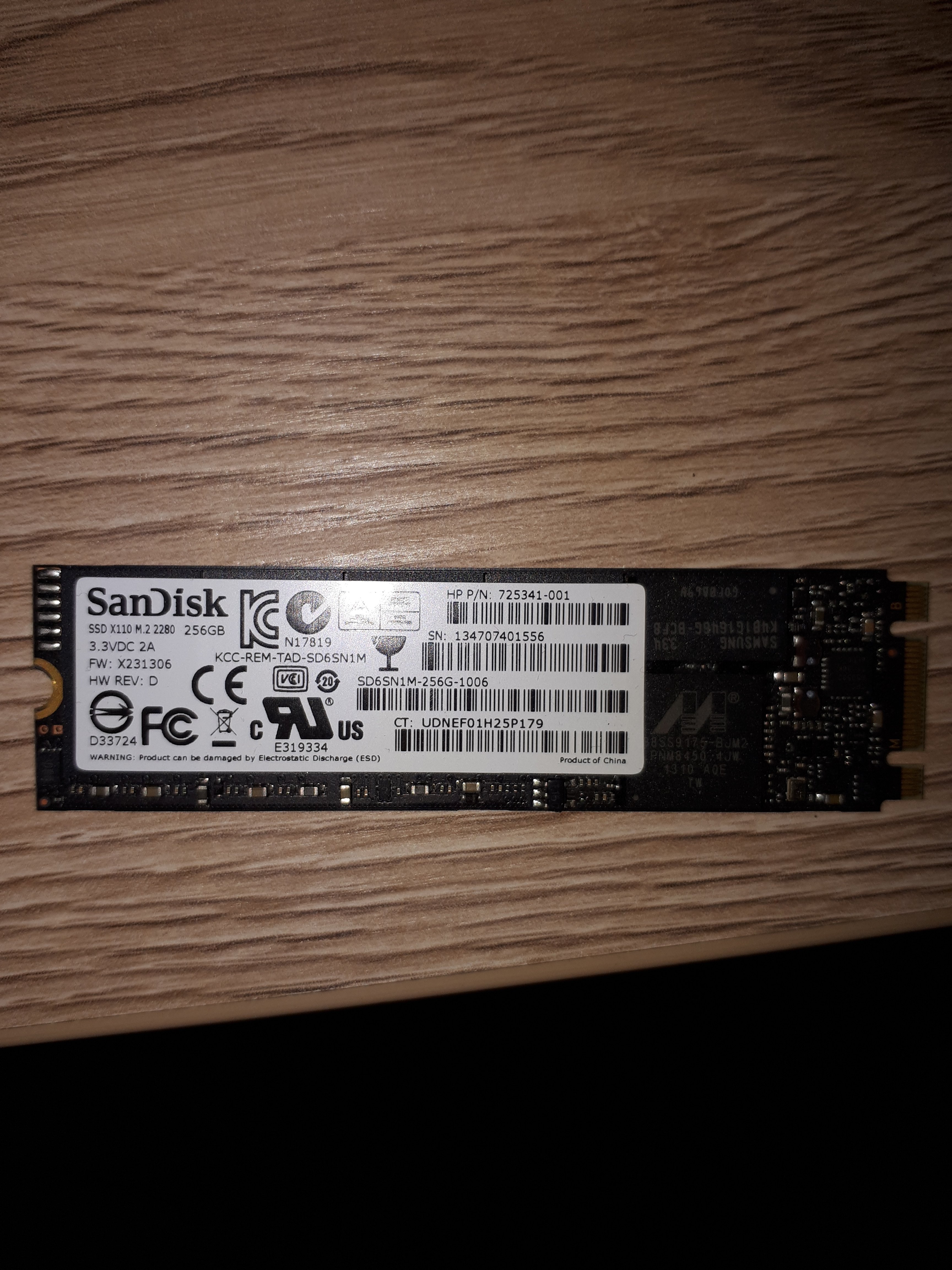

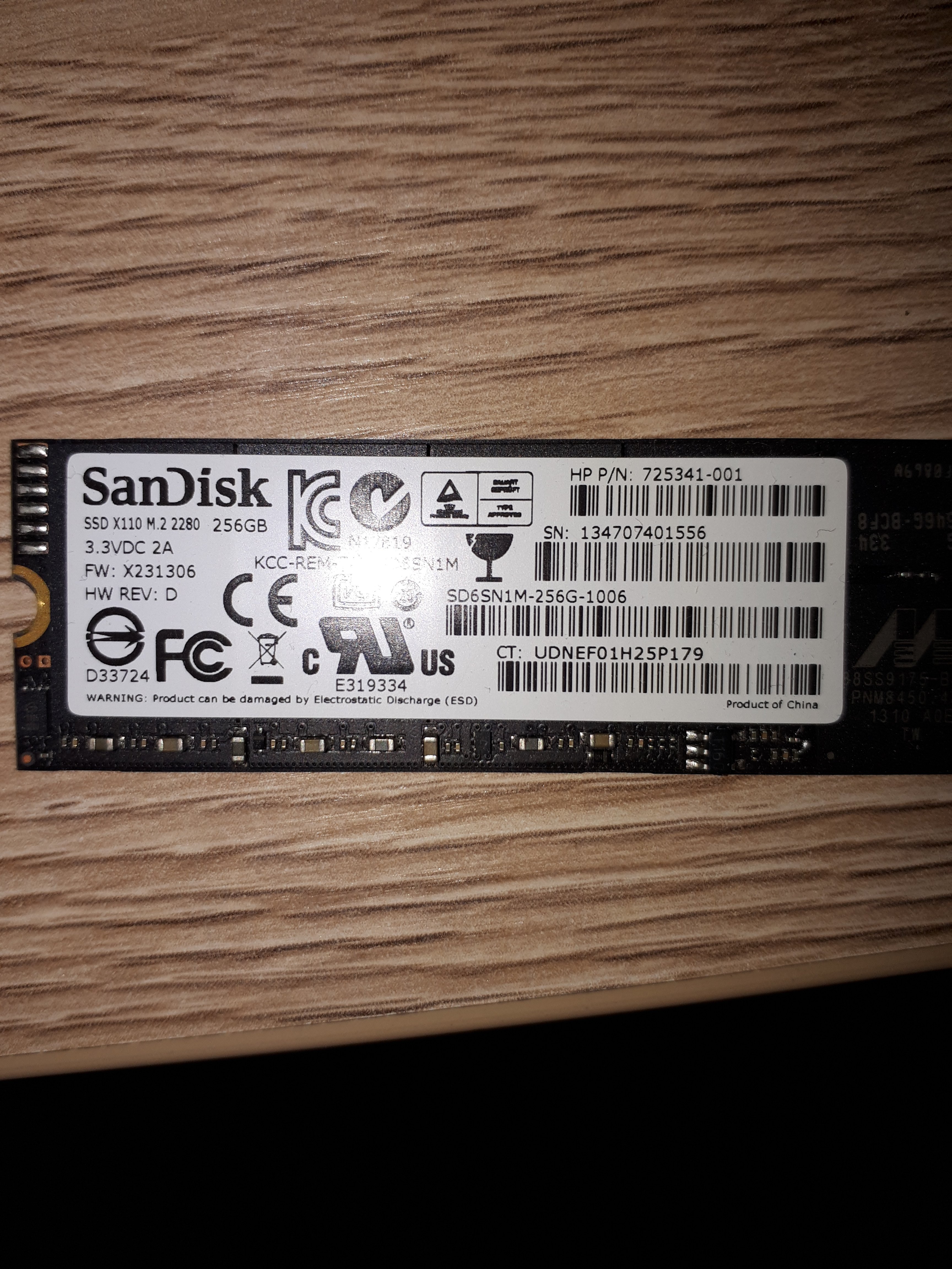

  • Thema Festplatte, ich habe aus einem alten Notebook hier noch eine M2 Sata von Sandisk (Siehe Foto), kann der Deskmini damit umgehen? oder kann der nur NVME über M2 und ich brauche auch hier noch etwas neues? Notfalls hab ich hier noch eine 840 EVO mit 256GB

38911 schrieb:
Die SSD läuft nicht, es laufen nur NVME SSD s auf den Deskmini
Ok, verdammt. Ich habs befürchtet. Adapter und ähnliches ist vermutlich rausgeschmissenes Geld, weil ich dafür wohl schon eine neue 256GB dafür bekomme :(

M.2 SSDs sind nur PCIe angebunden möglich. SATA SSDs sind nur in der 2,5" Variante möglich.

SSD schau ich nach einer 2,5 zoll SSD, wird vermutlich eine MX500. Die wandert dann ins Notebook und die 256GB vom Notebook kann dann in den DeskMini. Das sollte dann reichen, bislang waren im Zotac ja nur 32GB verfügbar, der rest liegt dann eh auf den externen

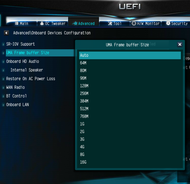

Und zwar läuft das ganze System headless unter UbuntuServer, trotzdem wird mir 2GB an Arbeitspeicher als Dedicateted VRAM Reserviert :( Das hätte ich gerne deutlich minimiert.
Laut Handbuch kann ich das im BIOS unter AMD CBS einstellen, sowie auch in der FAQ beschrieben.
ASRock FAQ
Nur mein Problem ist, das ich weder unter dem 1.40 sowie 1.60 und 1.61 BIOS den Punkt AMD CBS unter Advanced finde, warum auch immer. Die Menüpunkte sind bei mir nicht vorhanden.
Kann mir hier evtl. jemand weiterhelfen?

Der VRAM ist im BIOS jetzt unter folgenden Punkt zu konfigurieren :
Advanced \ Onboard Device Configuration \ UMA Frame Buffer Size
Aber Vorsicht, Win10 ist da mal wieder schlauer und ändert den Wert nach Start gleich mal wieder ab.
Gott sei Dank ist jetzt Debian drauf :)
