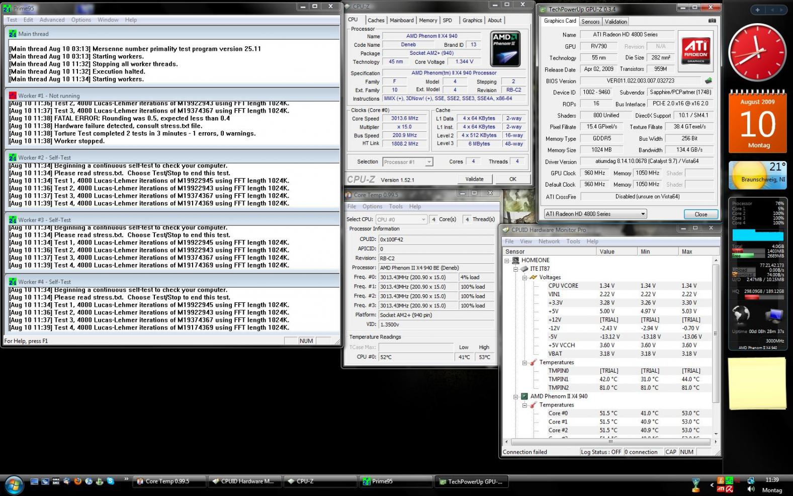

Sooo, ich melde mich mal wieder hier...
Hab mal seit längerem wieder CPU-Z angeworfen und musste feststellen, dass der RAM auf 800MHz statt 1066MHz lief.
Nungut, dachte ich mir, schnell die Timings 5-5-5-18 für 1066MHz reinmachen und primen. Pustekuchen!
Selbst mit 2.2V schafft der PC keine 10 Minuten den Prime95 Blend Test. Verabschieden tut er sich mit einem Bluescreen.
Mit 800MHz läuft er aber dagegen stabil.
Hier mal ein CPU-Z Screenshot, kurz vor dem Absturz:
Jemand ne Idee? Ich hab für 1066 bezahlt, also will ich auch 1066 :D
Bleibt nur noch die Frage, wieso er dann nicht stabil läuft?

habe im Moment ein sehr ähnliches Problem. Ich denke wir beide haben den gleichen Speicher.
Ich bin darauf gekommen, da ich bei CoH (wie bereits in einem anderen T besprochen) unregelmäßige Abstürze habe, die immer im CrashReport enden.
Nachdem sich gestern auch noch GTA 4 mit einem Bluescreen verabschiedete, entschloss ich mich, alles im Bios (CnQ aktiv) auf default zustellen, bzw. automatisch per EPP auslesen zu lassen. Heraus kamen die gleichen Werte die der TE gepostet hat. Nachzuvollziehen im Anhang. Nich einmal fünf Minuten hielten die Cores beim PrimeTest durch.
Tippe auch erstmal auf falsch programmierte SPD Werte. Werde die Cycle Time auf 18 korrigieren und dann einen neuen Versuch starten.
Vielleicht hilfts ja.
Bis denn.

Habe meinen Speicher jetzt auf 800 mhz@2,1V bei 4-4-4-12 primestable laufen. es scheint sich also wirklich um eine inkompatibilität zu handeln. Naja volle 1066 Mhz wären schöner anzusehen, aber performancetechnisch gibts so gut wie keinen unterschied.
