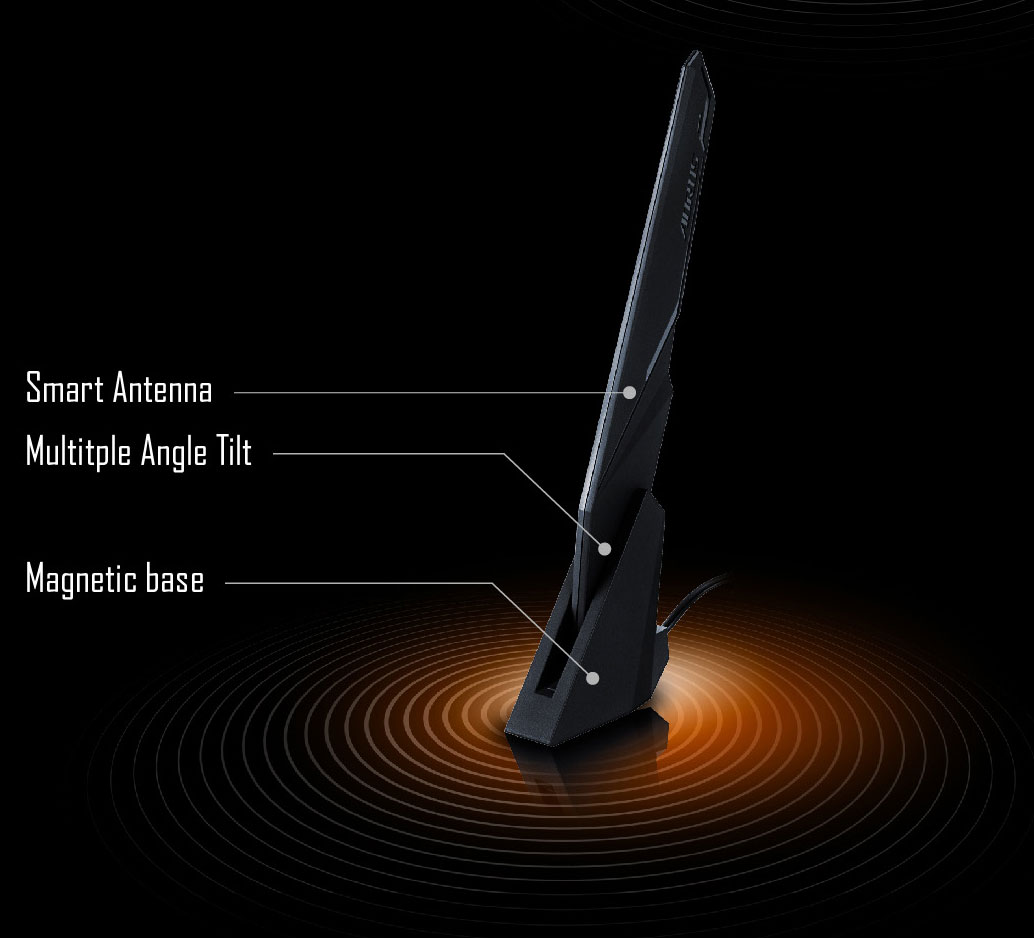

ich besitze momentan ein Aorus X570 Ultra inkl. dieser WiFi-Antenne.
An sich funktioniert die Antenne wirklich super und liefert auch die volle Geschwindigkeit ohne Abbrüche etc.

Das eigentliche Problem tritt allerdings erst jetzt auf. Wenn ich den Rechner aus dem ERP-Modus wieder hochfahre, erkennt der Rechner die WiFi Antenne nicht mehr. Dieser wird nicht einmal im Geräte-Manager angezeigt. Habe alle Treiber heruntergeschmissen und wieder aufgespielt und die Antenne mehrmals erneut angeschlossen, aber ohne Erfolg.
Das einzige, was mir in der Situation hilft, ist es den ERP-Modus zu deaktivieren, den PC herunterzufahren, das Netzteil am Schalter hinten ausschalten, etwas warten und erneut hochfahren. Nach dieser ganzen Prozedur funktioniert die WiFi-Antenne jedes mal wieder.

Die Wifi-Antenne wird hinten am Mainboard auf diese Anschlüsse aufgeschraubt:

So wie es aus der Ferne aussieht, handelt es sich scheinbar nicht um eine aktive Antenne. Was aber unterm Strich heißt, die Antenne hat auch keinen Stromanschluß. Offenbar wird das Aufwecken nicht ordentlich durchgeführt. Oft ist es aber auch so, dass nur ein oder zwei USB Anschlüsse auch bei heruntergefahrenem Gerät Strom führen (--> Handbuch).

Gut, dass du festgestellt hat, dass der ERP Modus dafür verantwortlich ist. Nur bitte, dein WLAN würde prinzipiell auch ohne diese Antenne funktionieren. ERP Schaltet die WLAN Netzwerkkarte ab.
Folglich würde da nur ein Bios Update helfen, F11 ist das aktuellste momentan...
