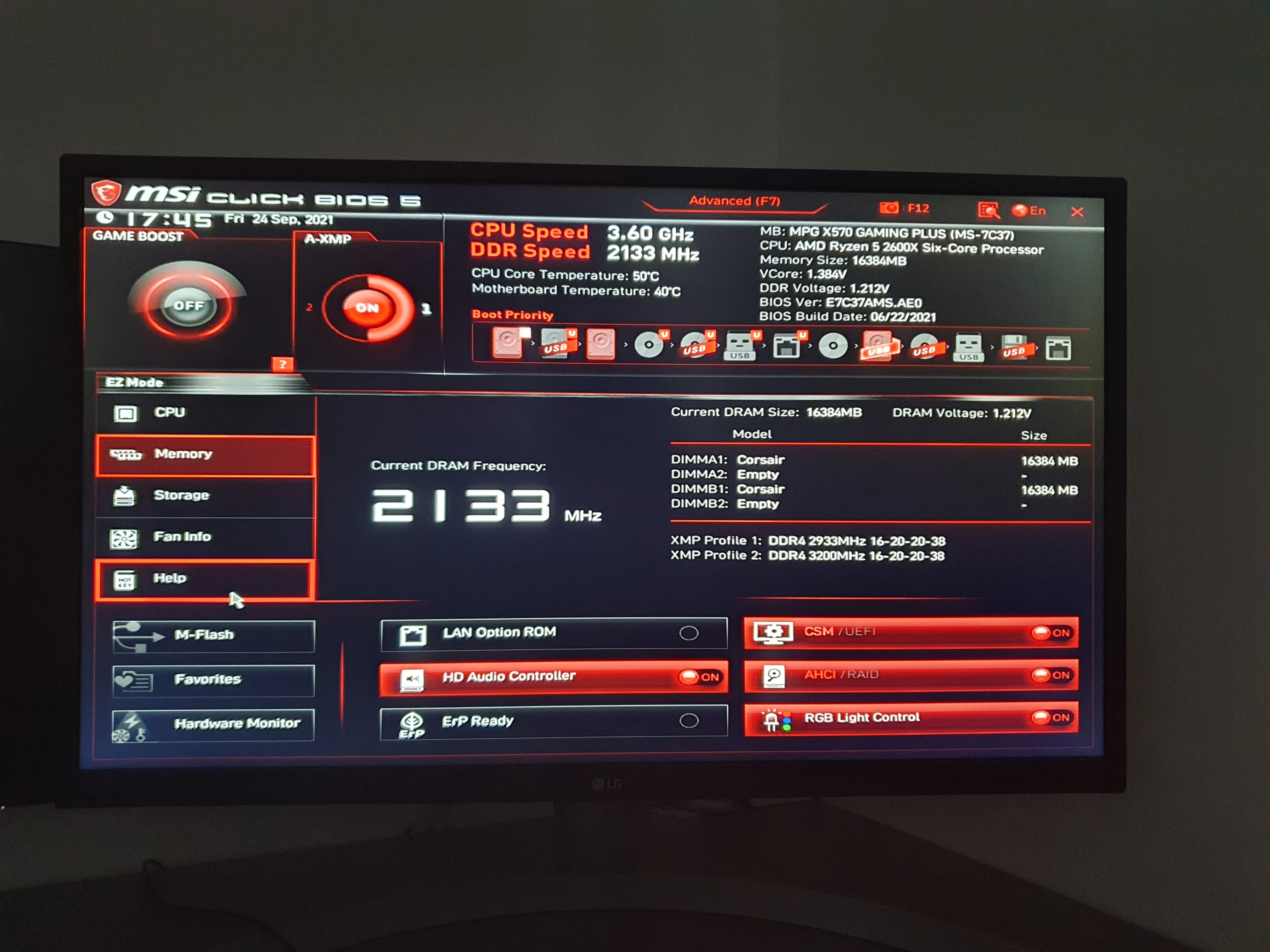

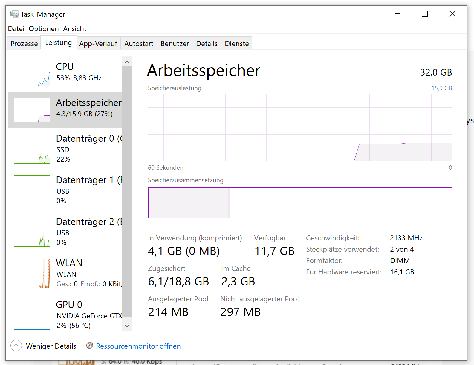

Das BIOS erkennt zwar beide RAM-Einheiten (ich habe sie auch richtig platziert [] [|] [] [|]), es werden allerdings nur 16 GB Speicher angezeigt.
Jegliche Speicherungsversuche mit XMP scheinen zu scheitern. Unter Windows werden beispielsweise nur 2.133 MHz angezeigt.
Auch nach dem manuellen Konfigurieren von 3.200 MHz gibt das Mainboard nur 2.133 MHz aus.

ist das BIOS auf dem neuesten Stand? Aktuell ist Version 7C37.VAe vom 1.7.21, ggf. auch noch die neuere Beta-Version 7C37vAF1 v. 9.8.21 testen: https://de.msi.com/Motherboard/support/MPG-X570-GAMING-PLUS#down-bios

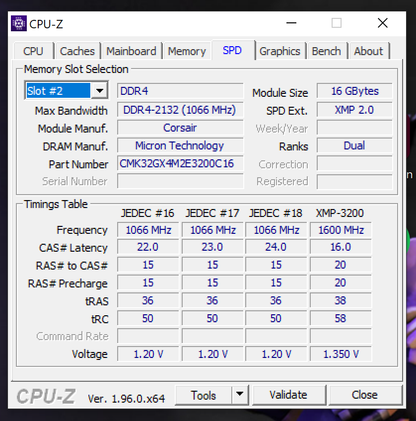

Checke auch die RAM-Spannung, muss 1,35 V betragen.

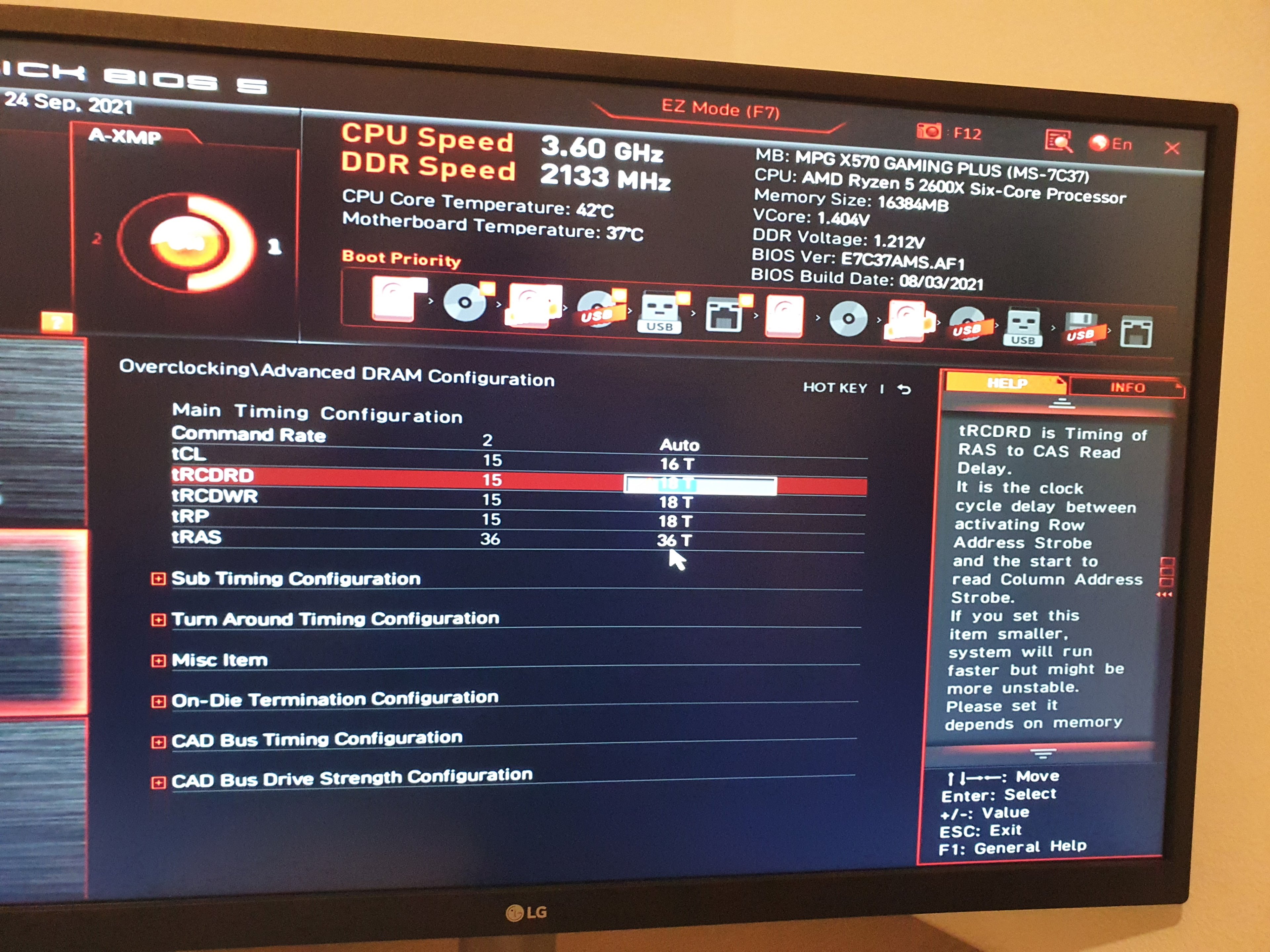

XMP funktioniert nicht immer einwandfrei, daher ggf. alle Werte (Spannung, Frequenz und die 4 Haupttimings, die Nebentimings alle auf "auto" ) manuell einstellen.
Und nicht vergessen: alle Änderungen im BIOS müssen mit F10 abgespeichert werden!
LG N.
Schau mal auf deinen Bioos screen. :)
Da sieht man, dass du den Ram in A1, B1 drinne hast! Der sollte aber in A2 B2 stecken. Änder das und dein Ram sollte auch richtig erkannt werden.
Auserdem sieht man in dem TAskmanager screen, dass dein Ram mit 32Gb erkannt wird, nur das 16 Gb davon für die Hardware reserviert ist.

Ich hab nun konfiguriert: 2933 MHz mit DRAM-Voltage auf 1,37V, XMP und den vorgegebenen Timings.
Es interessiert das Board einfach nicht!! Es werden stets die Standardeinstellungen geladen. Egal ob ich durchbooten lasse oder direkt wieder ins Board navigiere. Vermutlich, weil der Boot failed.

lass alles DEFAULT, stell den Ram auf 2993 ohne Subtimings oder ähnliches einzustellen.
Stell die Spannung der Riegel auf 1,37
sollte es nicht gehen stell die MHZ weiter runter, ohne Subtimings anzupassen.
Offiziel unterstützt dein Ryzen keine 3200 Mhz, daher kann hier schon das Problem sein.
Langsam an die 3200 antasten ohne Subtimings rum zu spielen das soll das Board selbst erstellen.

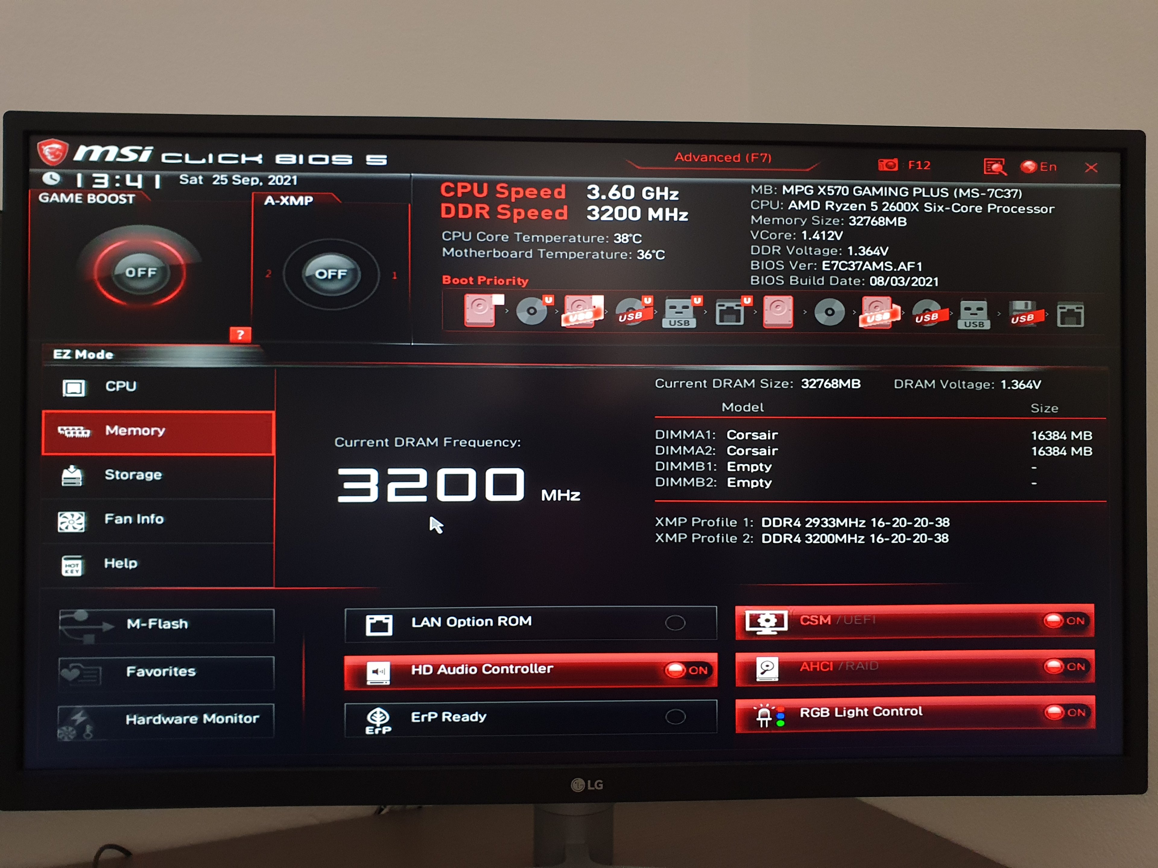

Update:
In der Steckkonstellation im Dateianhang funktioniert der Rechner nun wieder mit 32 GB, auch auf 3200 MHz mit XMP.
Also irgendetwas hat doch da einen weg oder :confused_alt: Entweder DIMMB2 Mainboard oder Ryzen.
Der PC läuft so aber im Single-Channel-Modus und nicht im Dual-Channel-Modus, oder?

@Mr.Blade:
jo, wenn nur A1 und A2 belegt sind bedeutet das singlechannel.
in B1 und B2 wird der RAM nicht richtig erkannt? dann haben entweder die slots bzw deren verbindung zur CPU oder der speichercontroller in der CPU ne macke. möglich dass die verbogenen pins zu den für speicherkanal B zuständigen gehören. komisch nur dass es dann einmal kurz grundsätzlich funktionierte.
