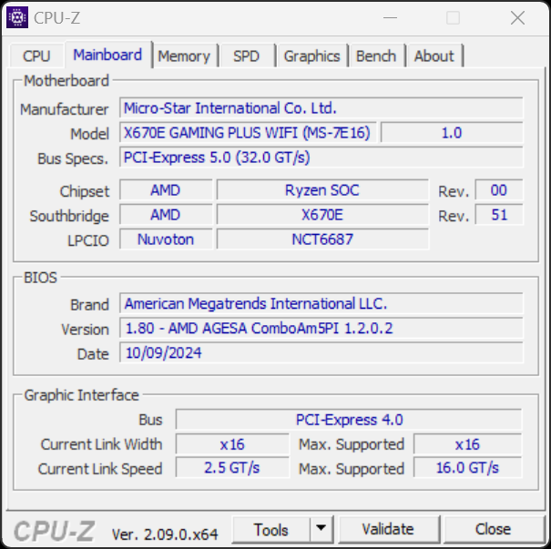

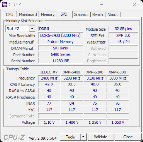

Hab das 64er Patriot dual Kit mit 6400/CL32, läuft auf nem msi x670e gaming plus wifi und nem 7500f im xmp ohne Probleme. (memtest /Programme/games)
Laden der Profile hat aber auch ne Weile gedauert ~1min
