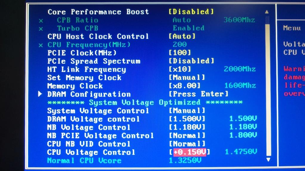

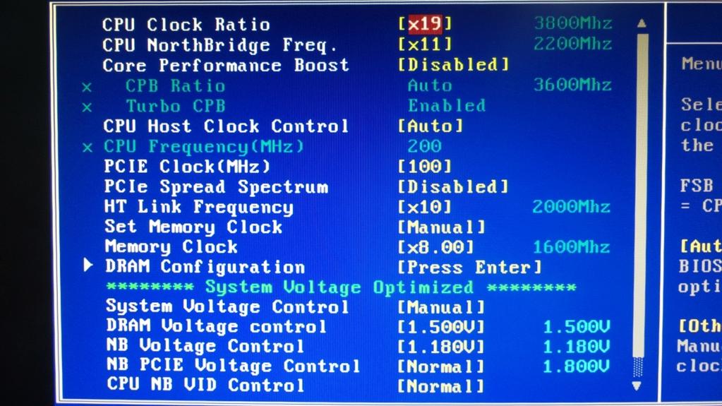

stell den multi für die nb runter, die musst du nicht mit übertakten. das funkt dir nur negativ rein und bringt gar nichts. was den vcore angeht, das ist etwas schwieriger zu erklären. im bios kann man dem ja einen festen wert geben. bisher hatte ich bei allem boarden das "glück", dass sich in den tiefen des bios eine weitere einstellung zum vcore verbirgt (offset), die den fest eingestellten wert nochmals korrigiert. wenn man nicht weiß, dass es die gibt, sucht man sehr lange nach dem grund der abweichung. das in windows verschiedene programm auch verschiedene vcore anzeigen, ist so. erklärung dafür muss ich an dieser stelle schuldig bleiben.
als ich mich damals mit meinem x6 beschäftigt habe, nutzte ich den phenommsrtweaker. damit lässt sich vcore und multi im laufenden betrieb ändern. mehr muss man ja auch nicht ändern, wenn man eine BE hat. ok, den ht takt vorher absenken (im bios). aber dass macht man ja immer beim übertakten.

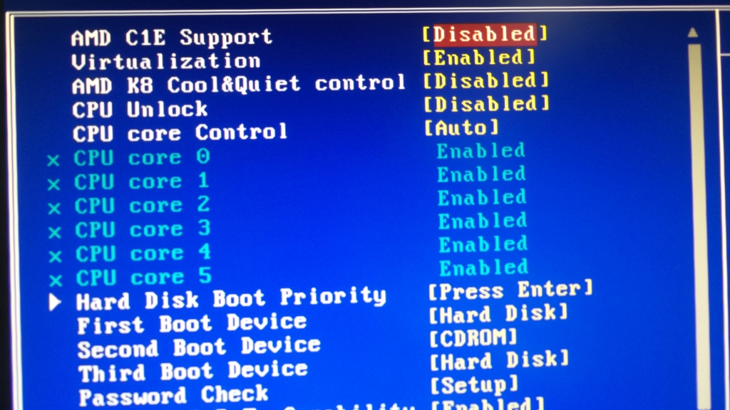

BIOS Einstellungen:
Bild 1
Bild 2
Bild 3
