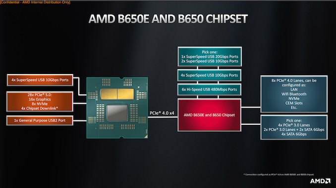

Es ist exakt der gleiche Chipsatz. Das E ist nur der Weg wie AMD Kunden unterscheiden können, ob der Hersteller des Boards die Gen 5 Lanes der CPU auch mit Gen 5 herausführt. Der Chipsatz hat mit dem Gen 5 gar nichts zu tun.
Einfach nur der kürzere Weg, als die Hersteller zu verpflichten PCIe Gen 5 und kein PCIe Gen 5 in den Namen zu nehmen.
Also ohne E können alle Lanes die von der CPU kommen evtl nur noch Gen 4 (also halb so schnell).
Ich weiß gar nicht, ob Hersteller von AMD aus eine Mischung anbieten können. Also auch ohne E manche Ports auf Gen 5 laufen können. Oder ob es nur alle / keine geben darf.

Nein. Alle Slots die von der CPU kommen sind in ihrer max.Geschwindigkeit limitiert, weil ihnen Gen 5 fehlt. Aber die Lanes sind alle angebunden. Beide x4 Slots von der CPU sind als M.2 herausgeführt (nur mit Gen 4). Der x16 Slot ist mit allen 16 Lanes von der CPU angebunden.
Chipsatzlanes habe ich nicht gecheckt. All das kann man einfach in der Anleitung nach lesen (der 2. PCIe x16 Slot ist schon mal gemuxt mit dem M2_3 Slot. Wenn man beide verwenden will, kriegen beide nur 2 Lanes. Der M.2 alleine kann 4 Gen 4 Lanes von Chipsatz bekommen). Die Gen 3 Lanes vom Chipsatz werden stattdessen für SATA verwendet. Ein paar der Chipsatz Gen 4 Lanes müssen dann für einen zusätzlichen SATA Controller und WiFi her, vllt noch mehr.
Wenn du eh nichts haben wirst mit Gen 5 kann dir das egal sein. Aber "voll angebunden" würde ich def. nicht sagen.

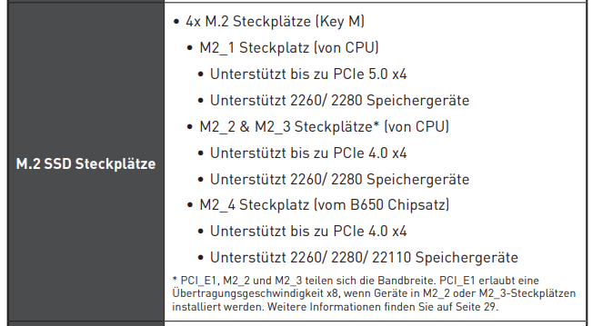

Müritzer schrieb:
Das ist alles fast falsch!
Was heißt denn fast falsch? Doch richtig?
Außerdem glaube ich das du ein anderes Board ansiehst. Ich bin dem geposteten Link vom TE zu Geizhals gefolgt und dort die Bedienungsanleitung ("MSI MAG B650 Tomahawk WIFI"). Und das Board scheint nur 3 M.2 Slots zu haben, solange Geizhals nicht völlig falsche Daten angibt und das falsche Manual verlinkt...
Das ist auch was ich in #31 beantwortet habe, die Frage spezifisch du diesem Board. In meinem vorherigen Post #27 gebe ich die allgemeine Antwort.
Du beantwortest mehr die Frage die ich in #27 auch gestellt habe...
