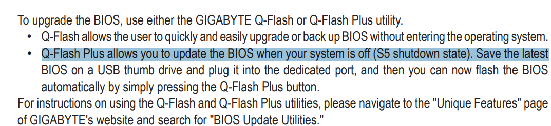

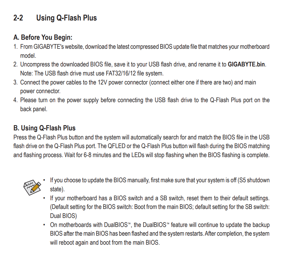

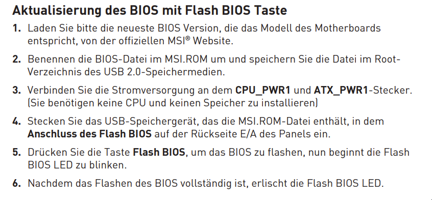

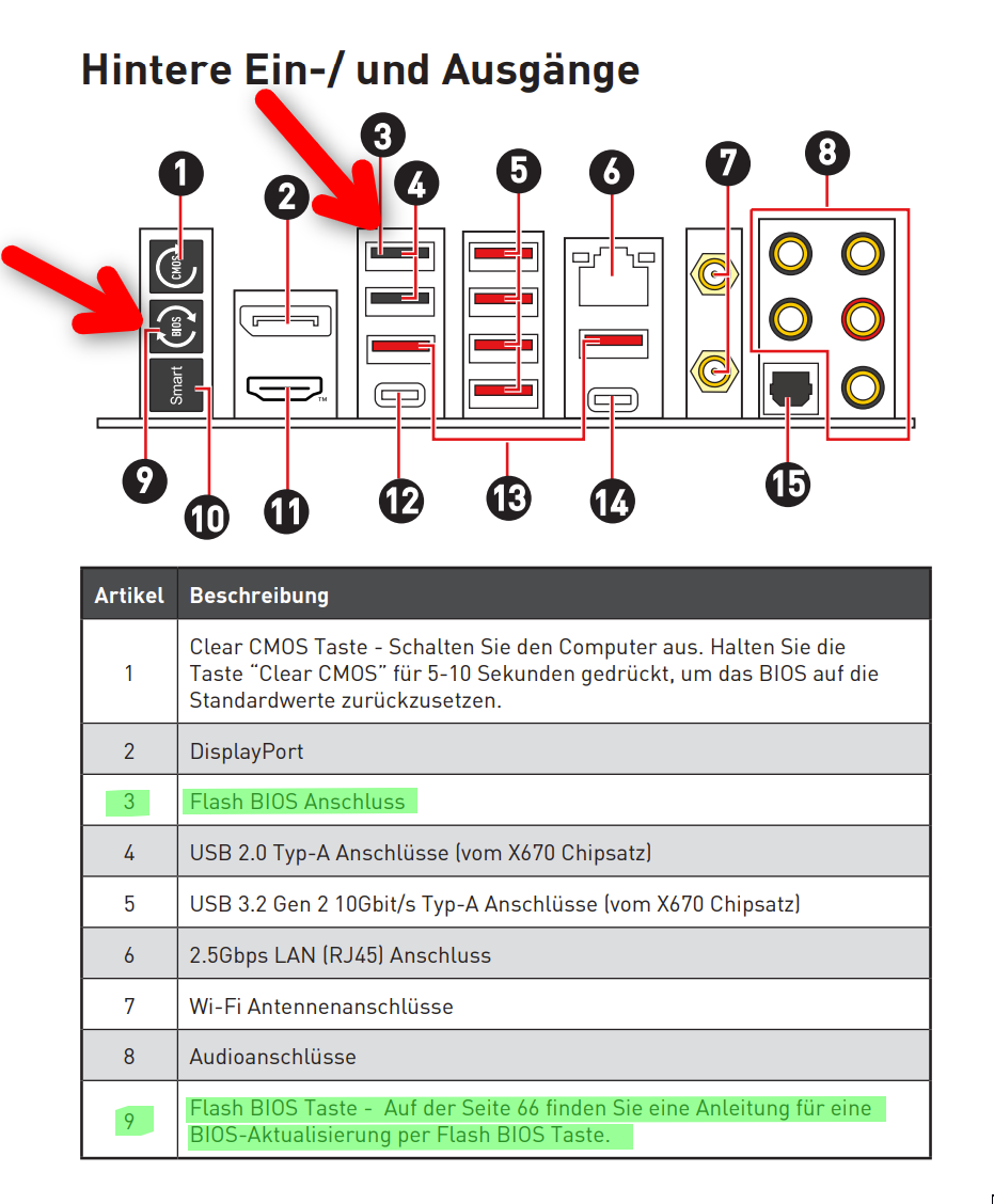

Werde mir auch mal nach Flashback schauen, hab davon noch nie etwas gehört.
Zum Beispiel mit dem "MSI MPG X670E CARBON WIFI AMD X670E So.AM5 Dual Channel DDR5 ATX".
(Übrigens ein sehr schönes Mainboard, mit sehr guter Ausstattung, falls der Preis in Ordnung geht.)
Reaktionen: GutenTag, frazzlerunning, Tzk und 3 andere

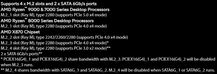

Nicht unbedingt. Du must bei der Auswahl des boards nur auf die M2 beschreibung achten. Ist mit *aufgeführt in den TechSpecs oder im Handbuch schauen.
Als Beispiel das Asus Prime x870-P mit 4xM2
* PCIEX16(G4)_1 and PCIEX16(G4)_2 share bandwidth with M.2_3. PCIEX16(G4)_1 and PCIEX16(G4)_2 will be disabled when M.2_3 runs.
** M.2_4 shares bandwidth with SATA6G_1 and SATA6G_2. M.2_4 will be disabled when SATA6G_1 or SATA6G_2 runs.
https://geizhals.de/asus-prime-x870-p-a3272526.html?hloc=at&hloc=de
Solange man hier die Sata Ports und die beiden unteren PCIE slots nicht belegt, kannst du 4 M2 verbauen. ok M2_4 ist zwar nur mit PCIe 3.0 x2 was aber immer noch viel schneller ist als mit sata

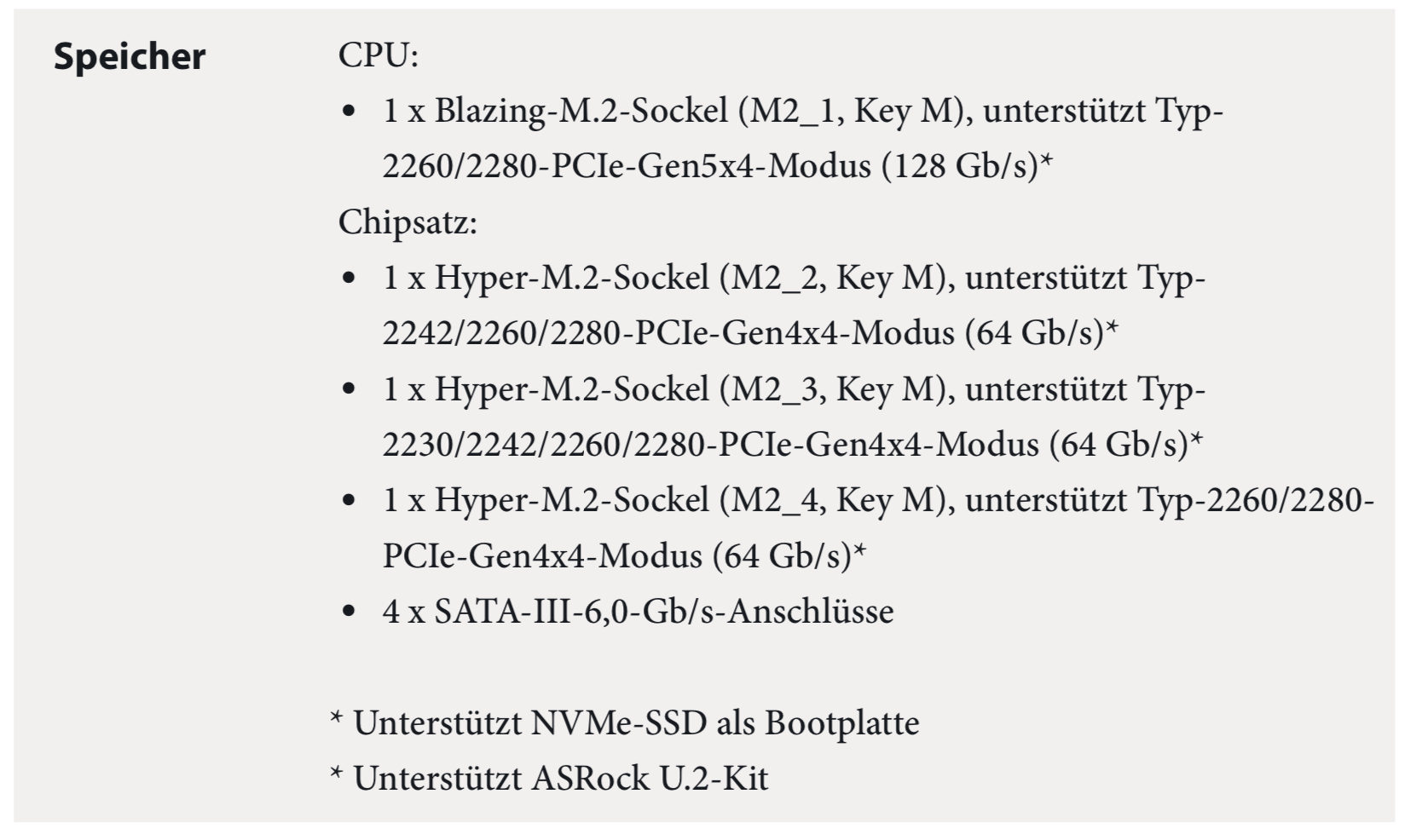

Im Handbuch steht zum Thema Speicher folgendes:
Ich konnte nichts zum Thema Linesharing zur GPU finden.
Meint ihr, das könnte das richtige Board sein?
