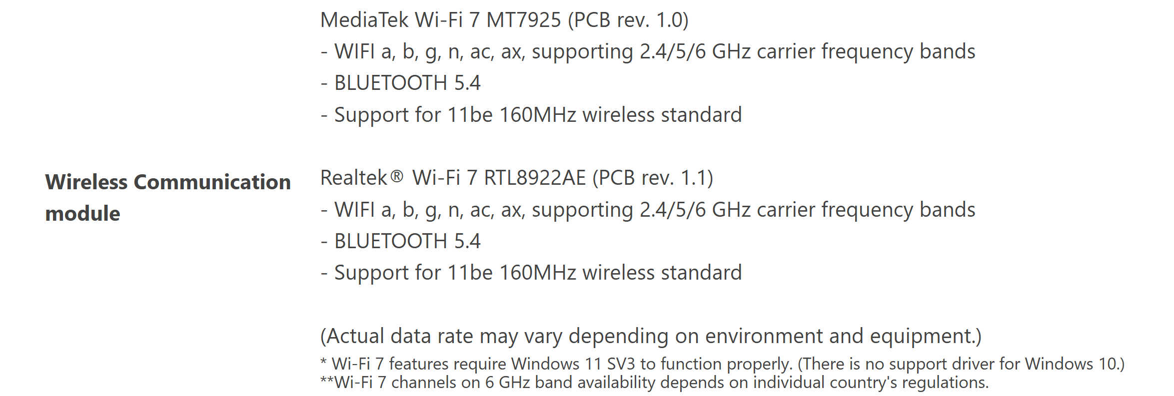

Was hast für ein OS? Für einen Wifi 7 Chip brauchst Windows 11 und BT befindet sich auf dem gleichen Chip.
Es gibt eine Realtek und Mediatek Variante bei deinem Board.
Realtek gibts hier immer frisch, klappt auch bei meinem Gigabyte Boards einwandfrei.
https://rog-forum.asus.com/t5/downl...s-realtek-ethernet-wifi-bluetooth/td-p/871130
Für AMD/Mediatek Chips hier
https://rog-forum.asus.com/t5/downl...amd-mediatek-wifi-bluetooth/m-p/857576#M14316
Muss man also den richtigen Treiber haben.

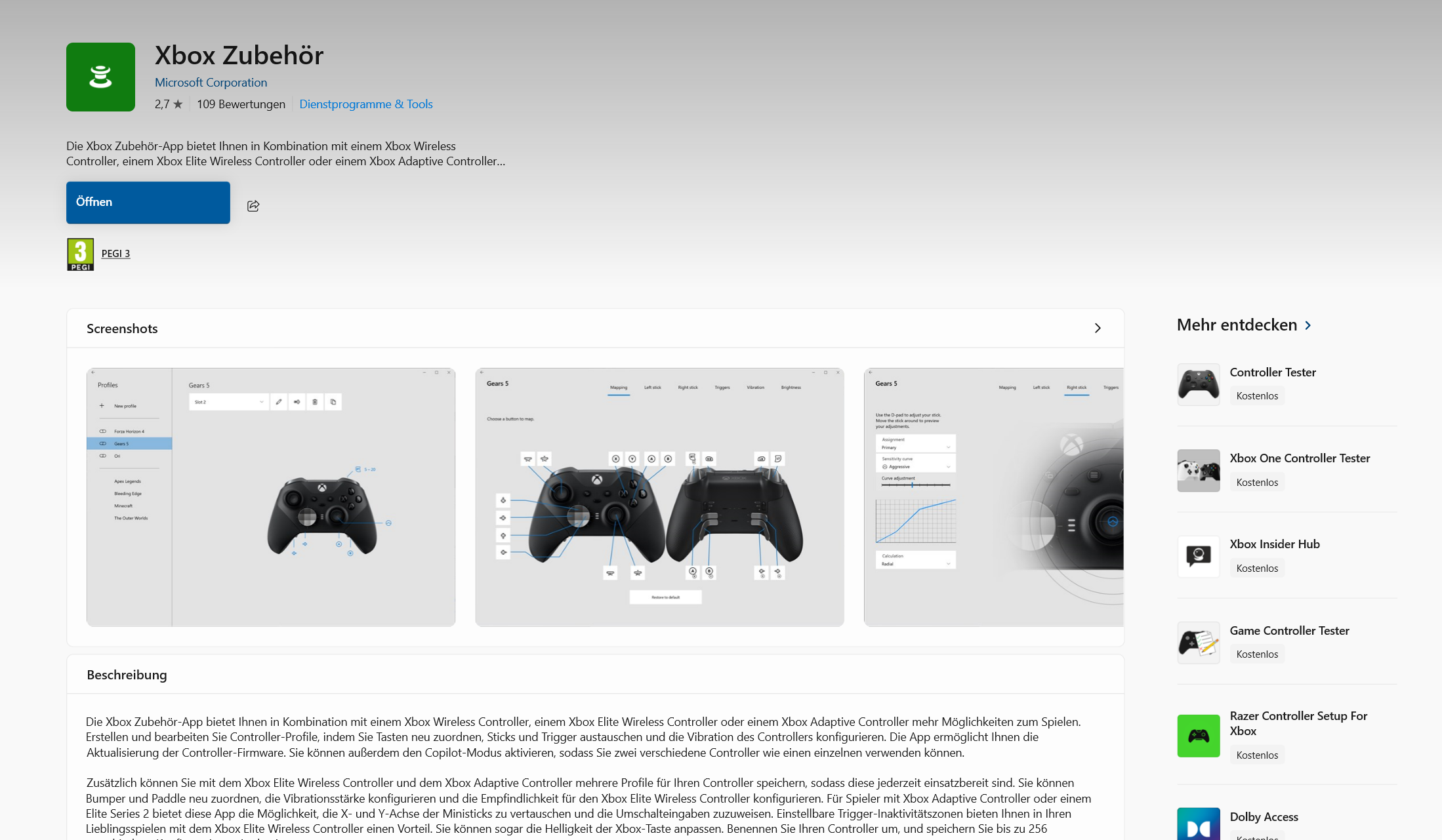

Bluetooth funktioniert zwar aber die Verbindung ist nicht stabil. Also mein Xbox Controller verliert immer die Verbindung nach ca. 20-30 Sekunden, verbindet wieder automatisch neu und gebt dann wieder für 20-30 sec.
Hatte ein ähnliches Problem mit dem XBOX Controller und zwei verschiedenen WLAN/BT Chips (Intel und Realtek). Diverse Treiberupdates haben die Abbrüche seltener gemacht, aber nicht abgestellt. Bis ich von MS das Tool gefunden habe um die Firmware des XBOX Controlers auf dem PC zu aktualisieren.
Seither ist Ruhe....
https://apps.microsoft.com/detail/9NBLGGH30XJ3?hl=de-de&gl=CH&ocid=pdpshare
