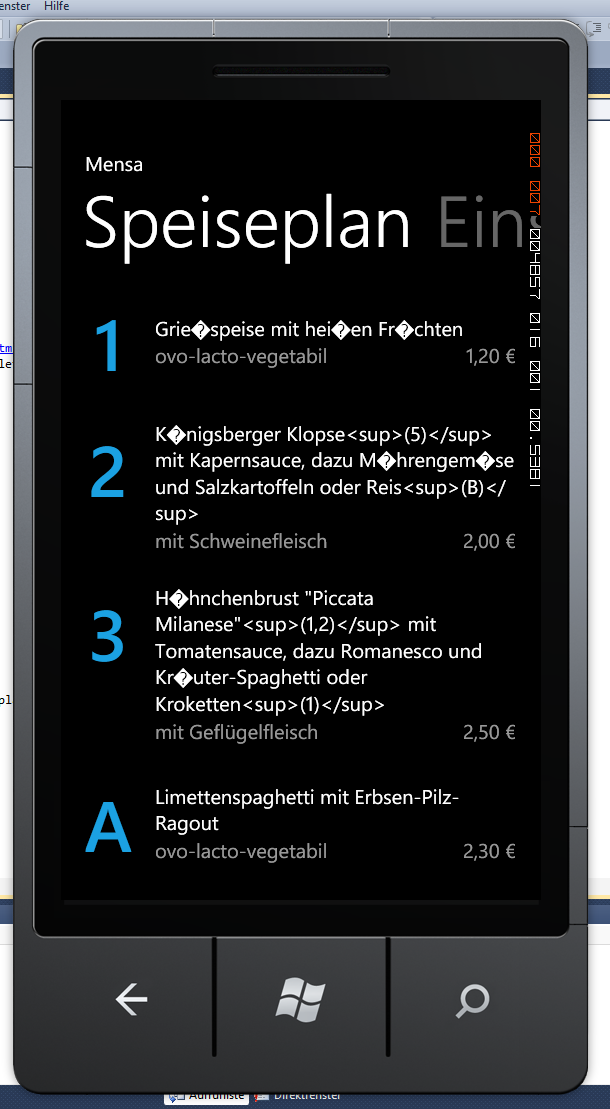

Was dabei heraus kommt, sieht man im Anhang.
Beim ersten Gericht sieht man die zwei leeren Grid-Zellen. Ich möchte aber, dass er an dieser Stelle keine leere Zeile hat.
Hat jemand eine Idee, wie ich das in XAML bewerkstellige?

Du könntest die 2.te Row auf Height="Auto" stellen
oder du entfernst die 2.te komplett, stellst die jetzige 3.te auf Height="Auto" und gibst den RowSpan vom Menu weg, reduzierst den RowSpan von der Zahl auf 2 - dann sollts auch hinhaun
Vielen Dank für die Antwort. :)

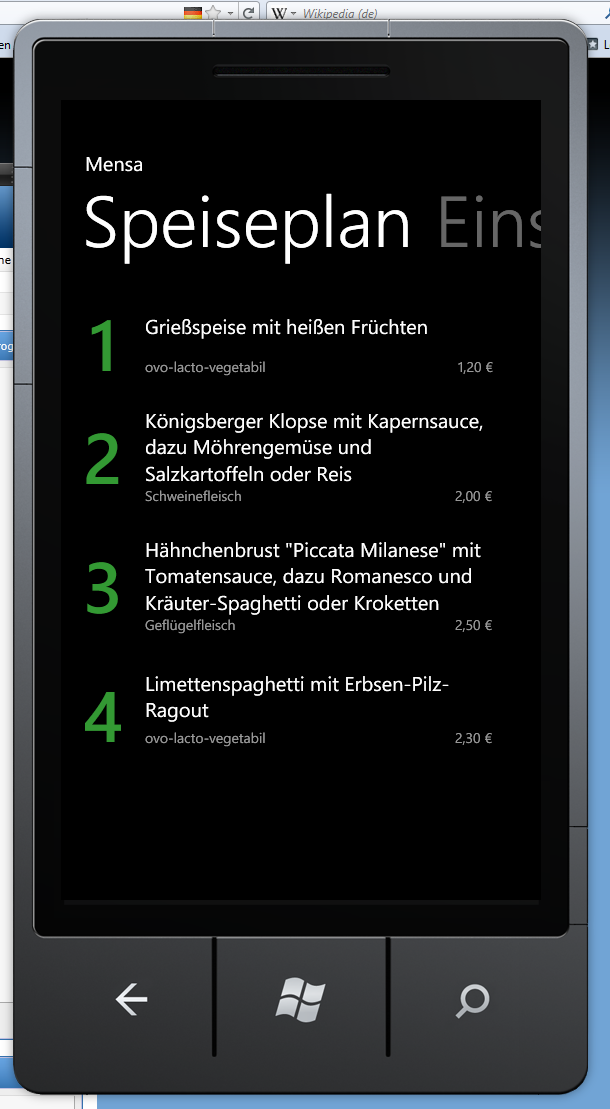

Es hat gereicht, die zweite Zeile zu entfernen. Ich weiß nicht mehr, wie die da überhaupt reingekommen ist.
Schaut jetzt schon ziemlich schnuckelig aus. Damit wäre das Design und das einfachste am Programm schon fertig. Jetzt kommt nur noch Onlineabfrage des Speiseplans und die Sache mit der Datenbindung. Letzteres ist für mich eine unbekannte Sache (auch wenn ich sie in XAML schon verwendet habe, ist aber nur abgekupfert).

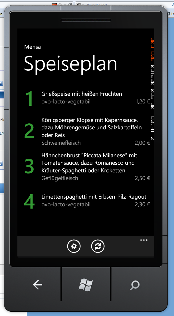

Naja, sie bieten eine Webseite an, die ich auslesen lasse. Allerdings hab ich tierisch Encoding-Probleme. Er ersetzt die Zeichen, die er nicht erkennt mit diesem Fragezeichensymbol. Keine Chance, die Zeichen hinterher zu parsen und zu ersetzen. Ich bin gefrustet. :mad:
Hat jemand eine Idee?

Ich habe die Lösung jetzt gefunden.
Im Ereignishandler, wo der Downloadstream in eine String-Variable kopiert wird, muss ich das Encoding manuell auf ISO 8859-1 (= Westeuropäisch) stellen.
