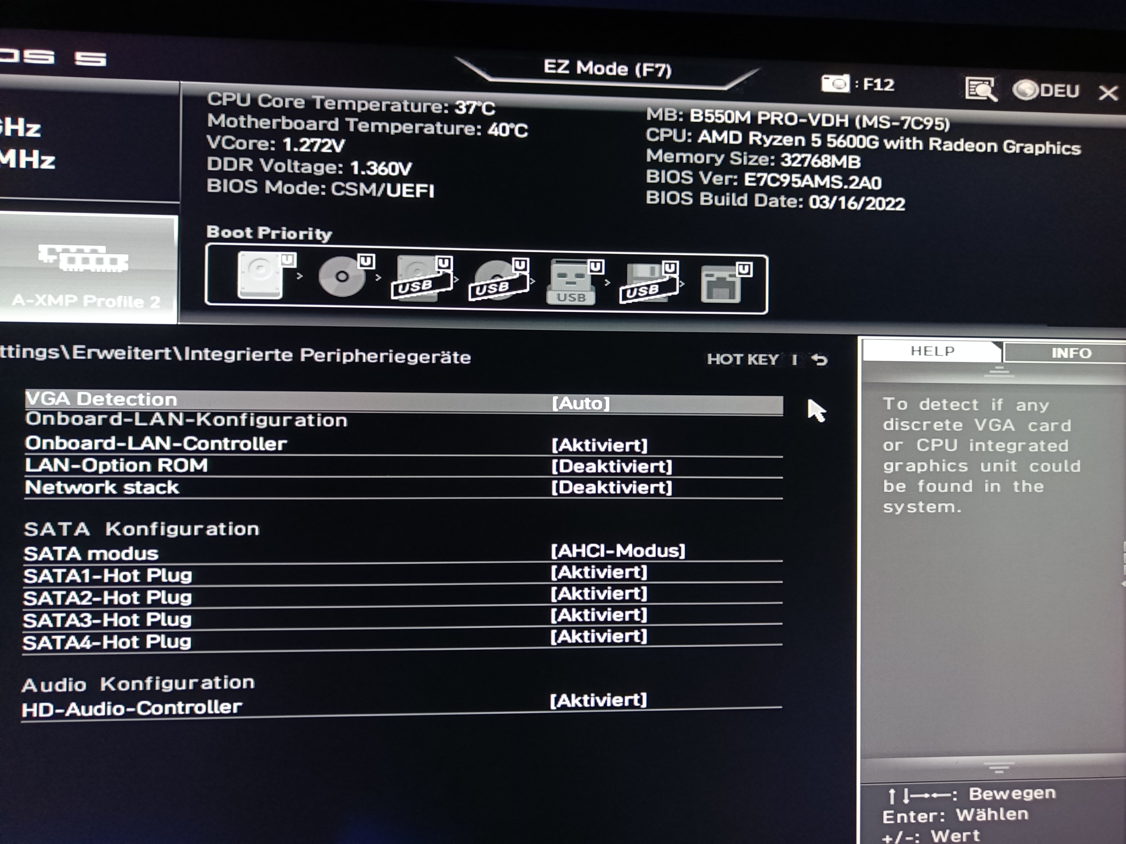

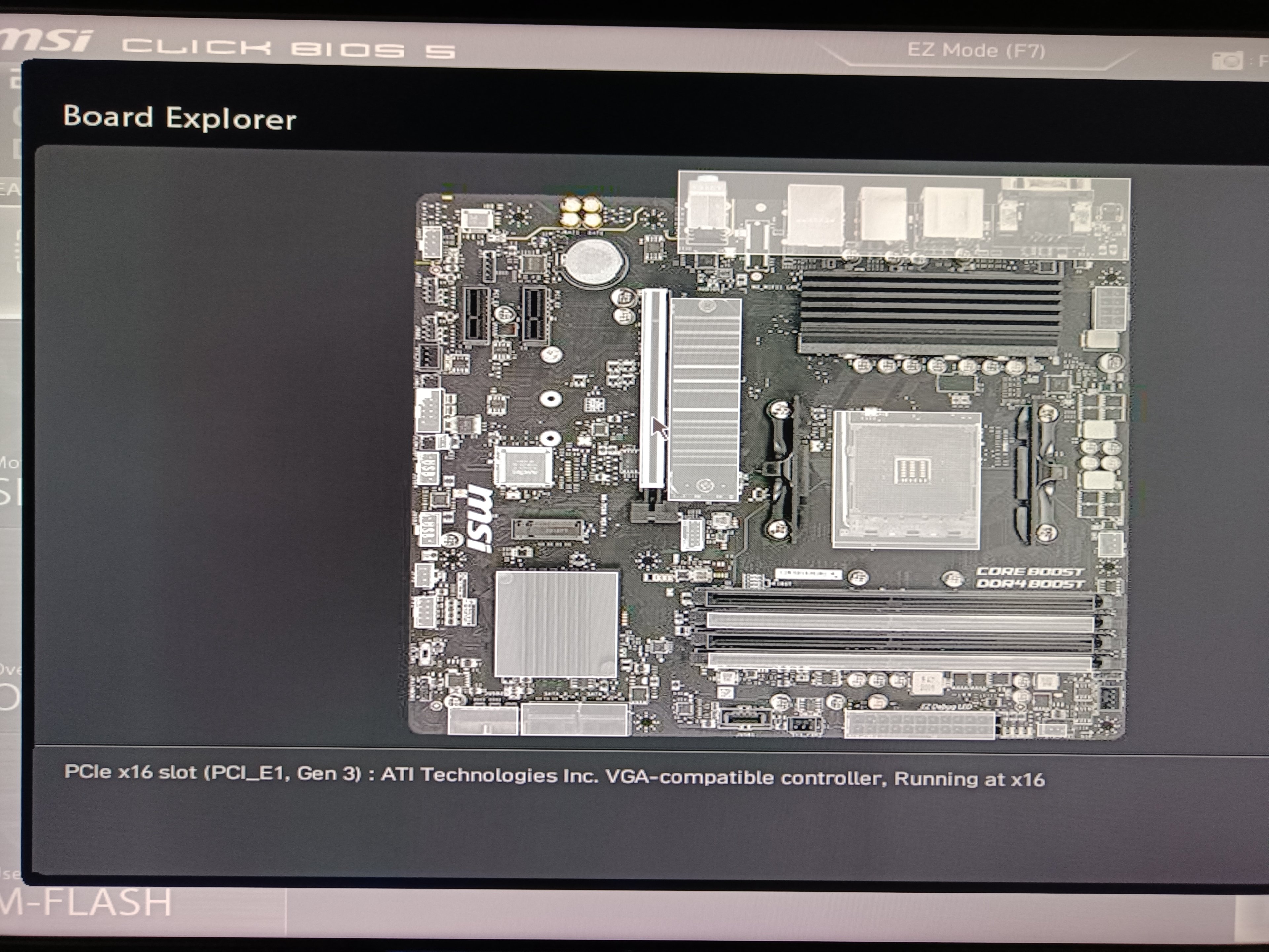

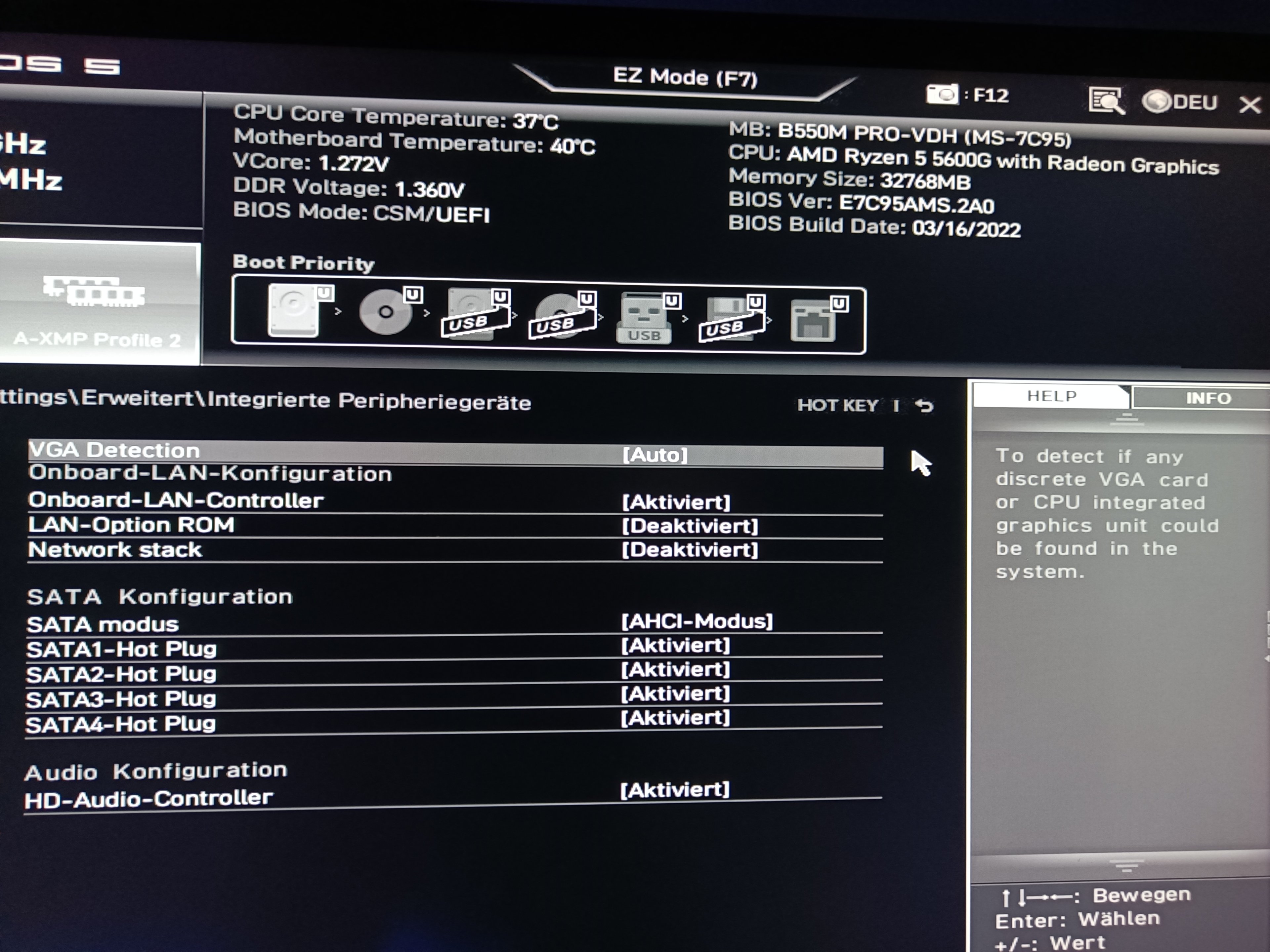

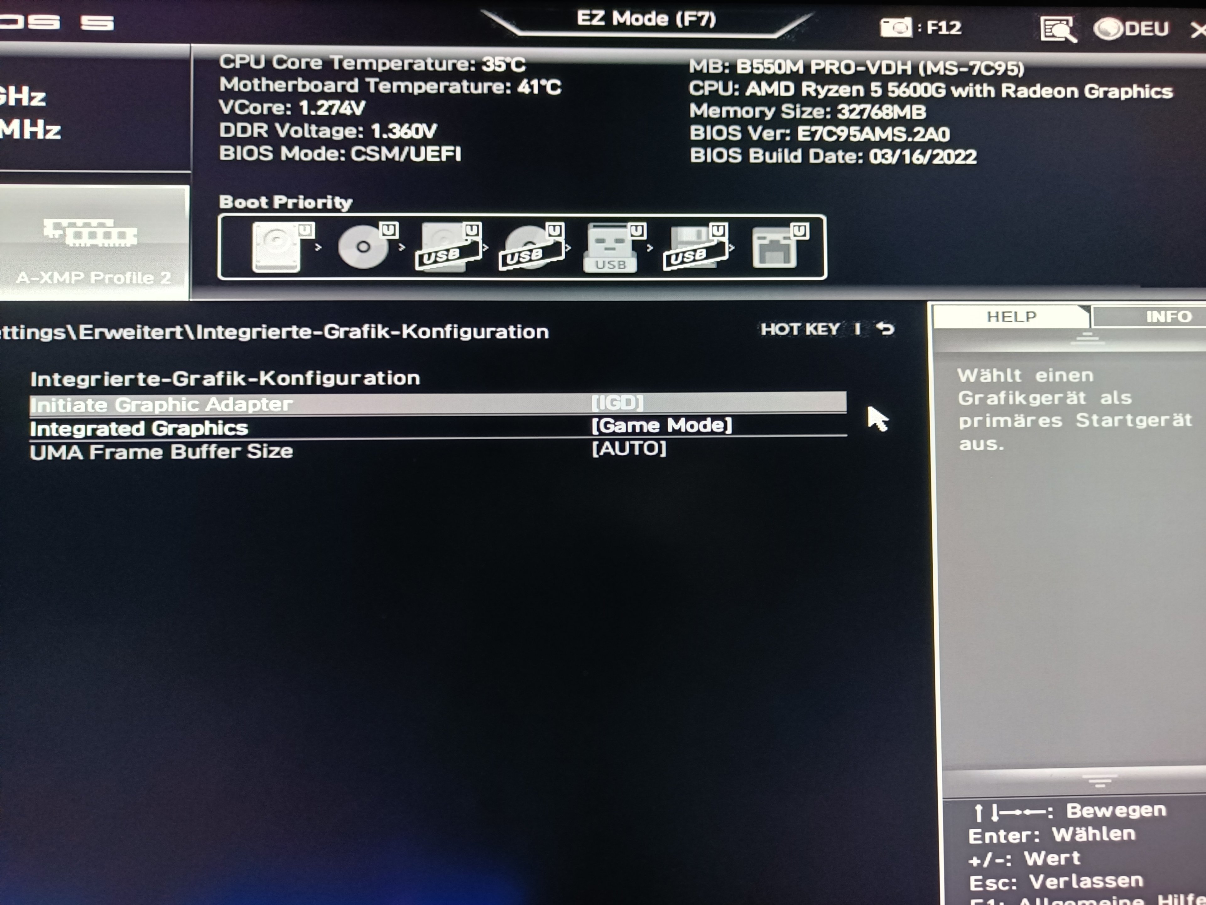

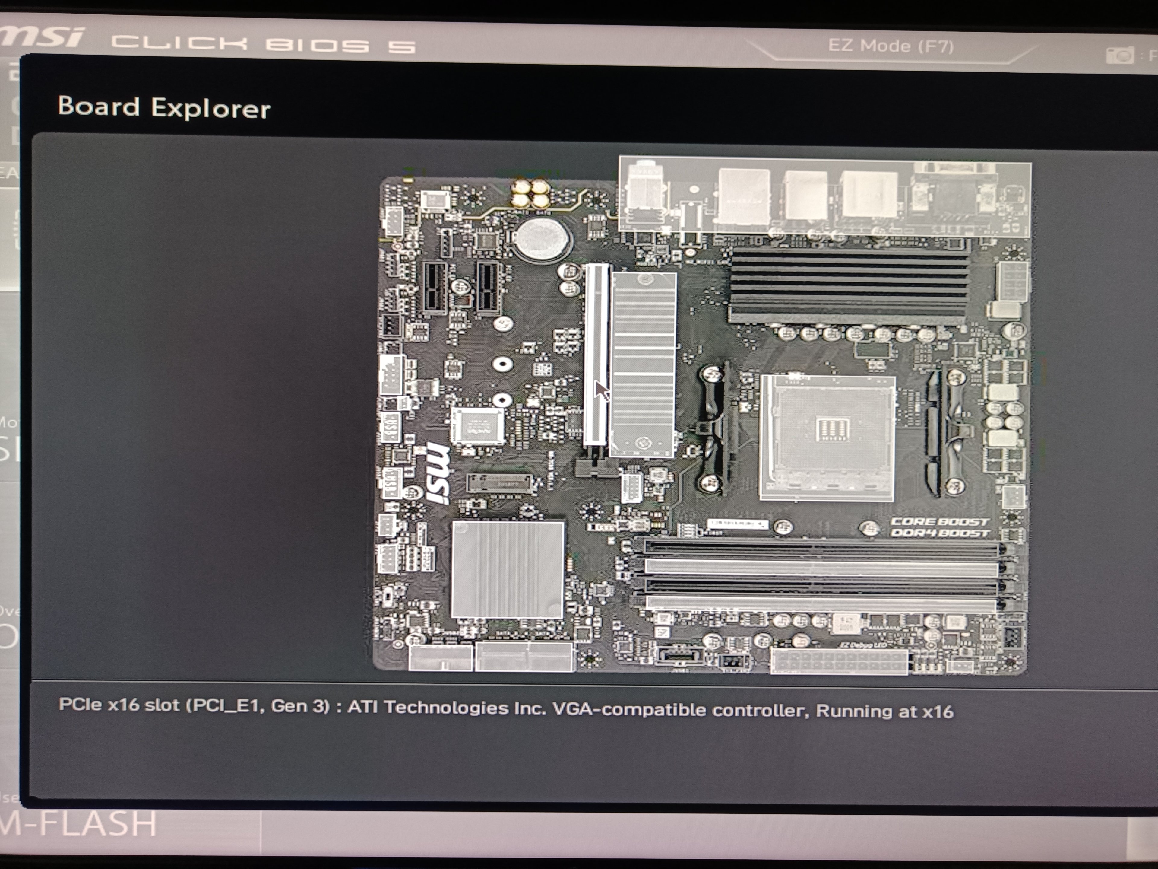

Es folgen Screenshots von den relevanten BIOS-Einstellungen:
