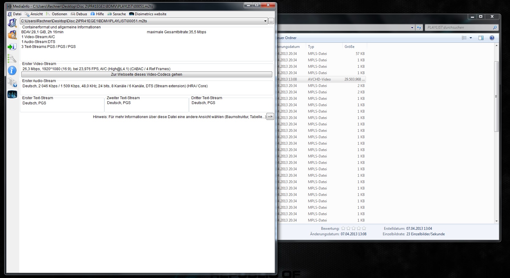

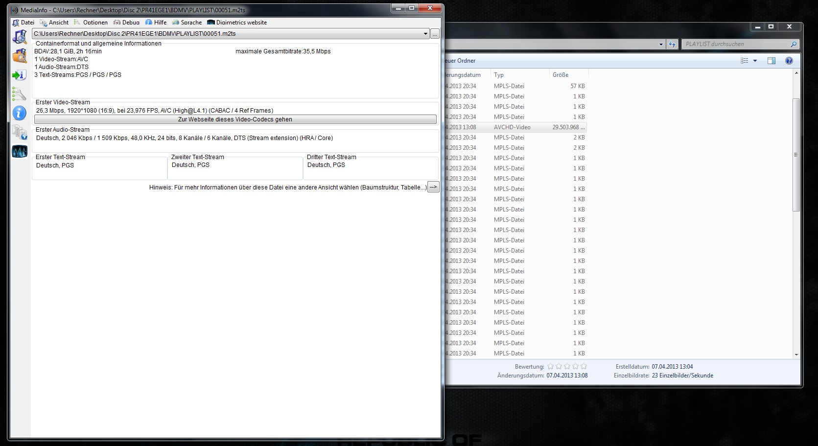

Eine andere Möglichkeit wäre mit Mediainfo mal auslesen was da für eine Tonspur drauf ist. XBMC ruckelt übrigens extrem stark wenn du bei Audiosettings was falsch eingestellt hast. (z.b. HDMI ton mit DTSHD aber Ziel kann dies nicht ect.. dann ruckelts)
Ich hab den Film eigentlich nur 1 zu 1 mit AnyDVDHD auf die Festplatte gerippt. Mit BDInfo ausgelesen und die entsprechnde Datei dann mit TsMuxer in einen M2TS Container gepackt.
Tonspur ist laut tsMuxer auch DTS-HD welches von meinem AVR unterstützt wird.
