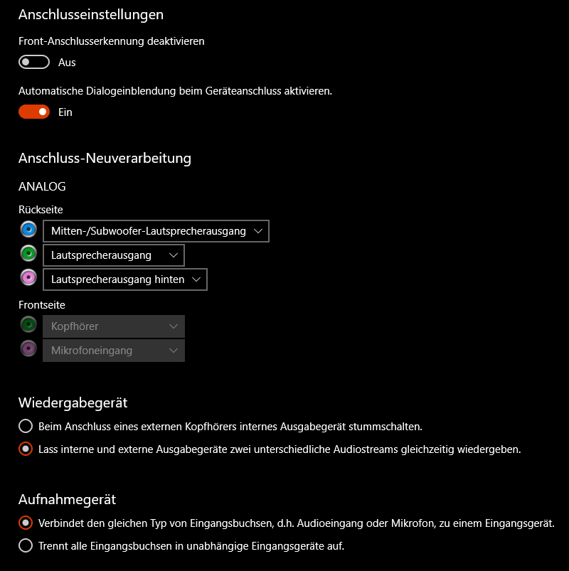

2. Problem, trotz korrekter Einstellung beim Sound (auf 5.1 gestellt und die Ausgänge im Menü neu zugeteilt) bekomme ich keinen 5.1 Sound hin.
Es funktionieren nur die Front Lautsprecher, aus Subwoofer-Middle und Rear Lautsprechern kommt kein Ton.
Habe alle Anleitungen die ich zu den Themen im Netz gefunden habe probiert, bisher keine Lösung dabei.

2. Stelle die Lautsprecher im alten (klassischen) Menü ein.
Da gibt es auch gleich eine Testfunktion.
