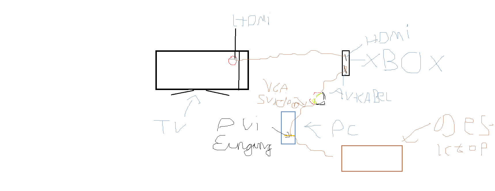

ich möchte gerne Gameplays von meiner Xbox aufzeichnen und dann auf dem pc bearbeiten und auf youtube o.ä. hochladen.
Ich habe einen sogenannten Kabelheck an meiner Xbox. Das heißt: Ich kann das Hdmi-Kabel an meine Xbox schließen und von da an den Beamer. Das Av Kabel das einen speziellen Anschluss hat passt mit der Verkleidung zusätzlich nicht noch in die Xbox. Nun brauchte ich aber Ton wenn ich mit dem Beamer Zocke ( Sanyo PLV-Z4). Ich nahm die Verkleidung des Av Kabels ab und stecke den Roten und weißen Stecker für die Audiowiedergabe in meinen Verstärker. Klappt alles super. So habe ich Ton, kann aber auch mit Hdmi und HD Auflösung Xbox mit meinem Beamer spielen und habe vorallem Sound.
Nun möchte ich aber gerne Gameplays aufzeichnen. Habe da eine Frage. Wenn ich weiterhin mit dem Hdmi-Kabel spiele und es in den fernseher in den hdmi eingang stecke, habe ich Ton und Bildübertragung. Wäre es möglich das ich mir jetzt einen Dvi auf svideo Av adapter kaufe um mit dem kabelhack von mir in die buchsen des s vdeos kabels das dann wiederum zu der grafikkarte meines pc geht anschließe, ich dann nur noch ein videoaufzeichungsprogramm wie z.b. fraps brauche und es so aufzeichnen kann oder geht das nicht ?
Hab euch mal eine Zeichnung gemacht damit ihr es vielleicht besser versteht wie ich es meine.
Wenn ich jetzt das Av Kabel von der Xbox mit dem was über einen adapter am pc ist verbinde müsste ich doch das Bild also das was gerade auf der Xbox oberfläche zu sehen ist auch auf meinem desktop zu sehen sein und ich müsste es über fraps o.ä. aufzeichnen können oder ?
Bitte helft mir
Gruß

Hmm, schade.
Aber theoretisch sollte es gehen meiner überlegung nach oder ?
