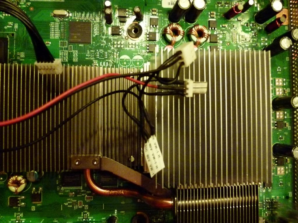

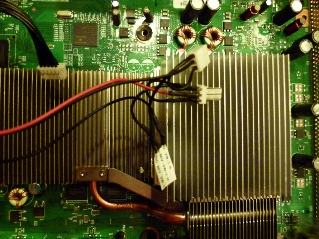

Das ist der GPU Hilfskühler (angeschlossen via Heatpipe). Den haben nicht alle XBox Modelle. Ich glaube nur die frühen Jasper. Die GPU ist am schwersten zu kühlen und der bietet sich optimal an. Strom (+5V) habe ich direkt darunter abgegriffen.
"Abklebwahn" bringt auch ein bisschen was. Hinten sieht man die XR2 Entkoppler in blau.
Mit 120mm braucht man das aber alles nicht...

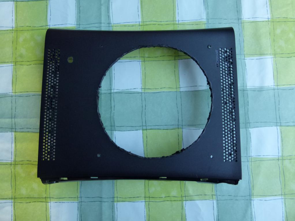

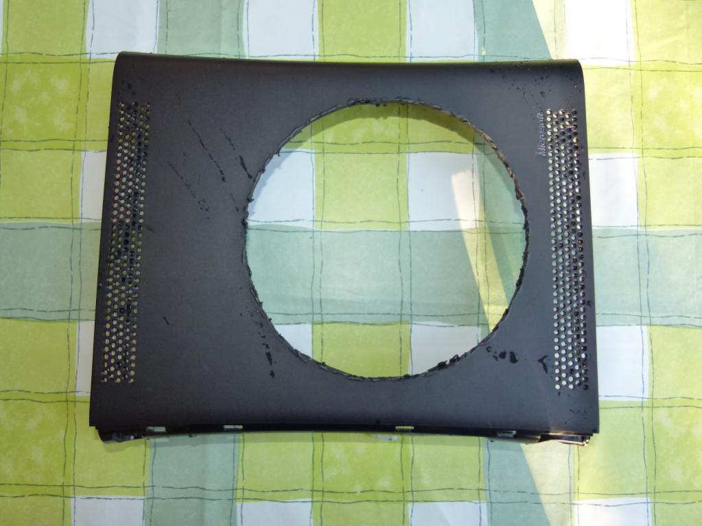

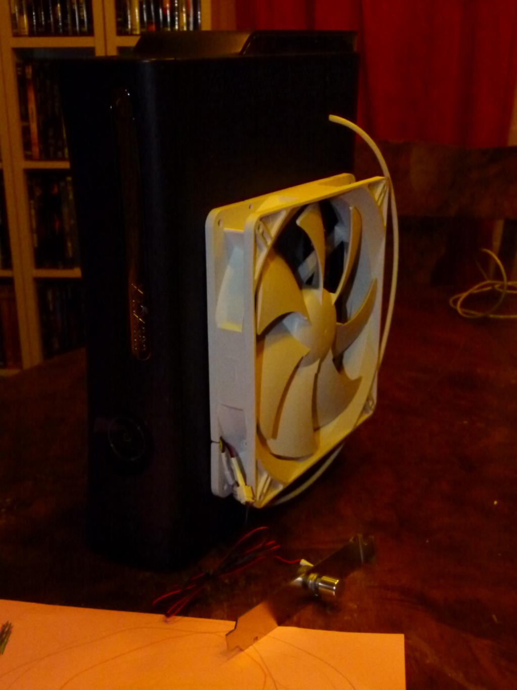

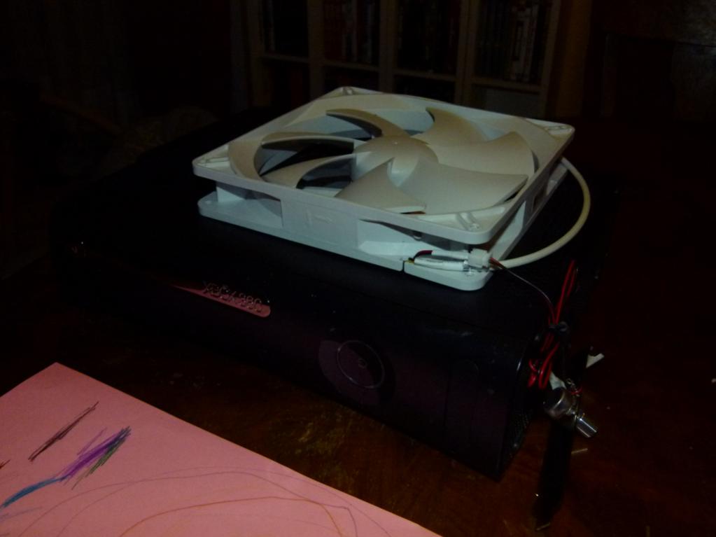

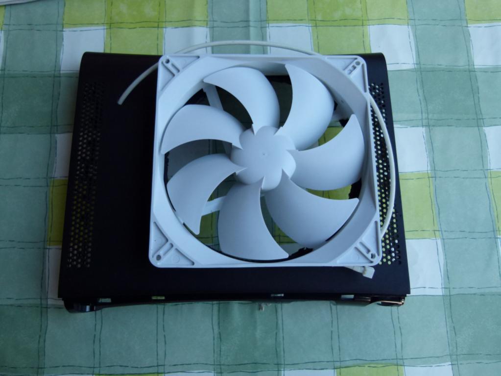

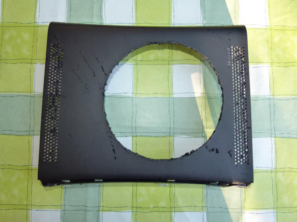

So Jungs uns Mädels
Heute gings mal ans Eingemachte und ich hab den 180mm Lüfter montiert.
Hier ein paar Fotos dazu:
Das Loch ist drin...
Hier sind noch die Löcher für die Schrauben und das Kabel hinzugekommen...

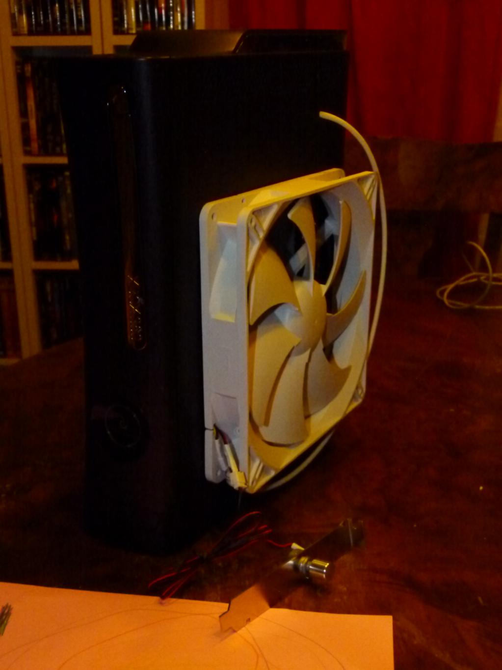

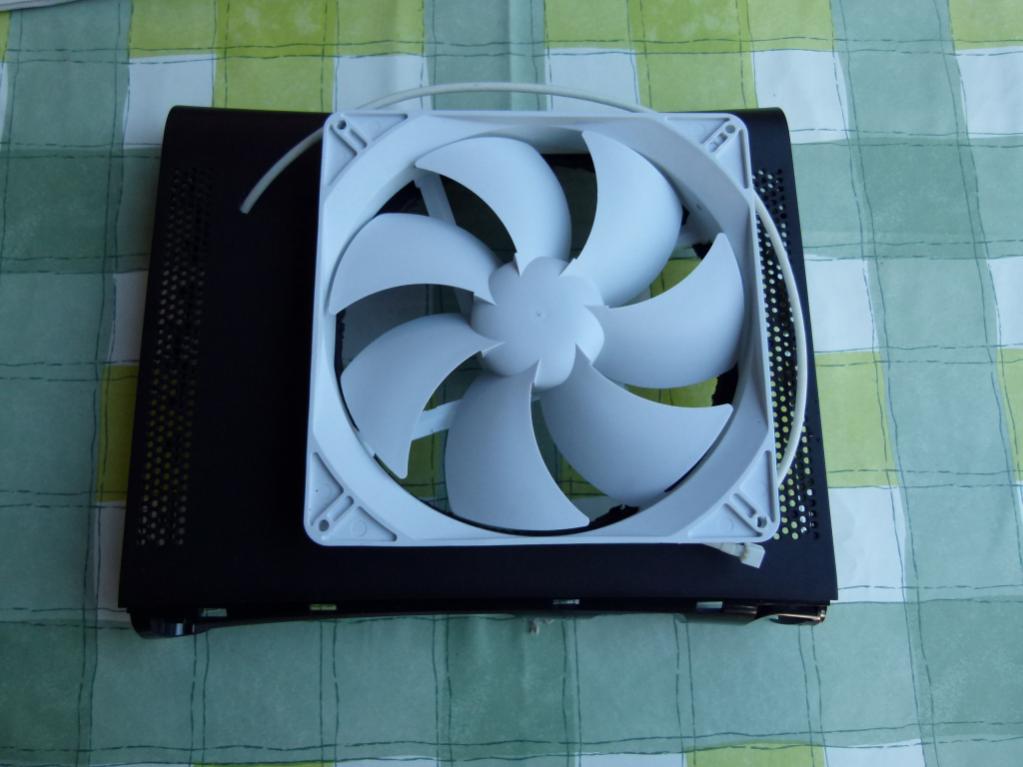

Und da sitzt er nun... ob das richtig rum ist zum Reinblasen??
Für die beiden kleinen Lüfter hab ich noch ein Y-Kabel bestellt, hatte keine Lust zum Löten.
Mal schauen, ob ichs noch Testen kann.

Mogwai
Ist schon schön wenn Frau und Kinder die Schwiegermutter in Berlin besuchen...

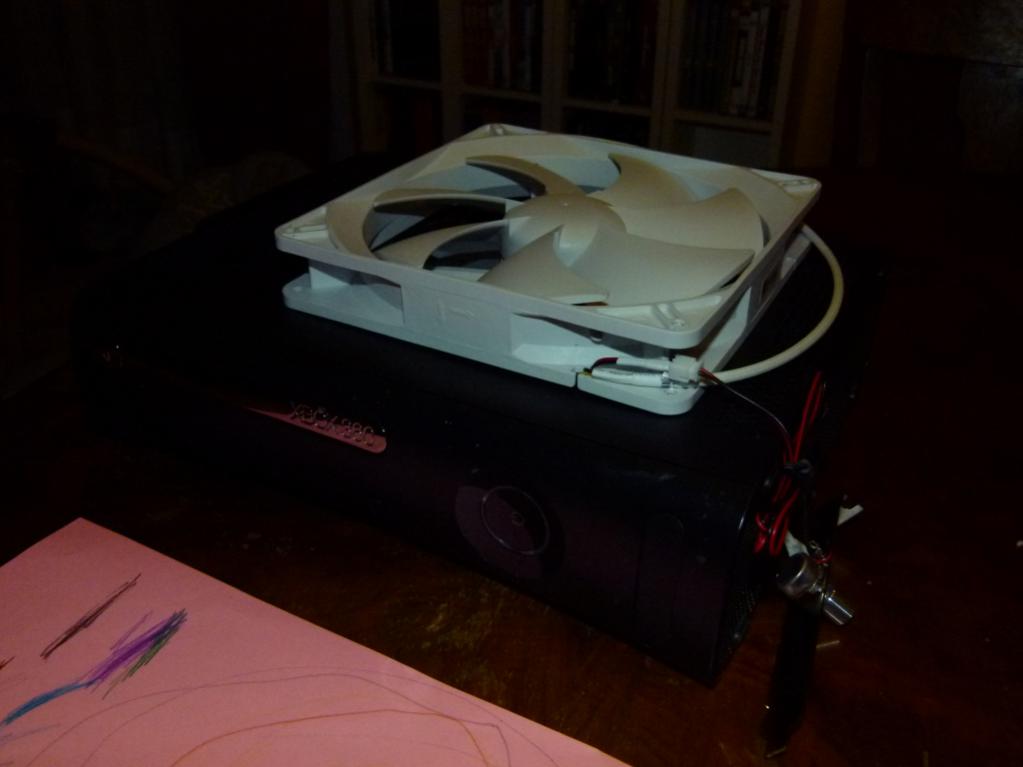

Dann hab ich ja richtig überlegt...
Ich tests vielleicht mal ohne die Kleinen Lüfter...
Würde sagen "Ready for the Ride..."

Der erste Test war erfolglos, der Lüfter springt nicht an...
Ich hab von den nutzlosen Monsoon Whisper Lüfter ein Stromkabel von CD-Laufwerk an dem auch ein kleiner 3-Pin Stecker hängt. Nichts besser als das hab ich gedacht und den Lüfter dort angesteckt... An einem anderen Ende war ein Knopf für den Turbomodus des Monsoon-Lüfters. Da sich dieser sowieso verabschiedet hat hab ich den kurzerhand abgeschnitten (der hing am Flachkabel).
Wenn ich mir die Verkabelung anschaue versteh ich nur Bahnhof. Es gibt noch einen weiblichen 3-Pin Anschluss am Kabel. Vermutlich muss nur das schwarze Kabel an den männlichen Stecker gehängt werden, aber auf welche Seite? Links oder Rechts vom Roten wenn man von vorne auf die Stifte schaut?
Mogwai
Guten Morgen
Habe mittlerweile die beiden schwarzen Kabel in beiden Varianten an den Lüfter angeschlossen, er hat sich nie gedreht.
Zuletzt hab ichs am normalen Anschluss für den Originallüfter versucht, aber auch da is nix passiert...
Das lässt eigentlich fast nur den Schluss zu, dass der Lüfter defekt ist.
Mogwai
Guten Morgen

(XBox zusammengebaut, bereit zum Testen)
