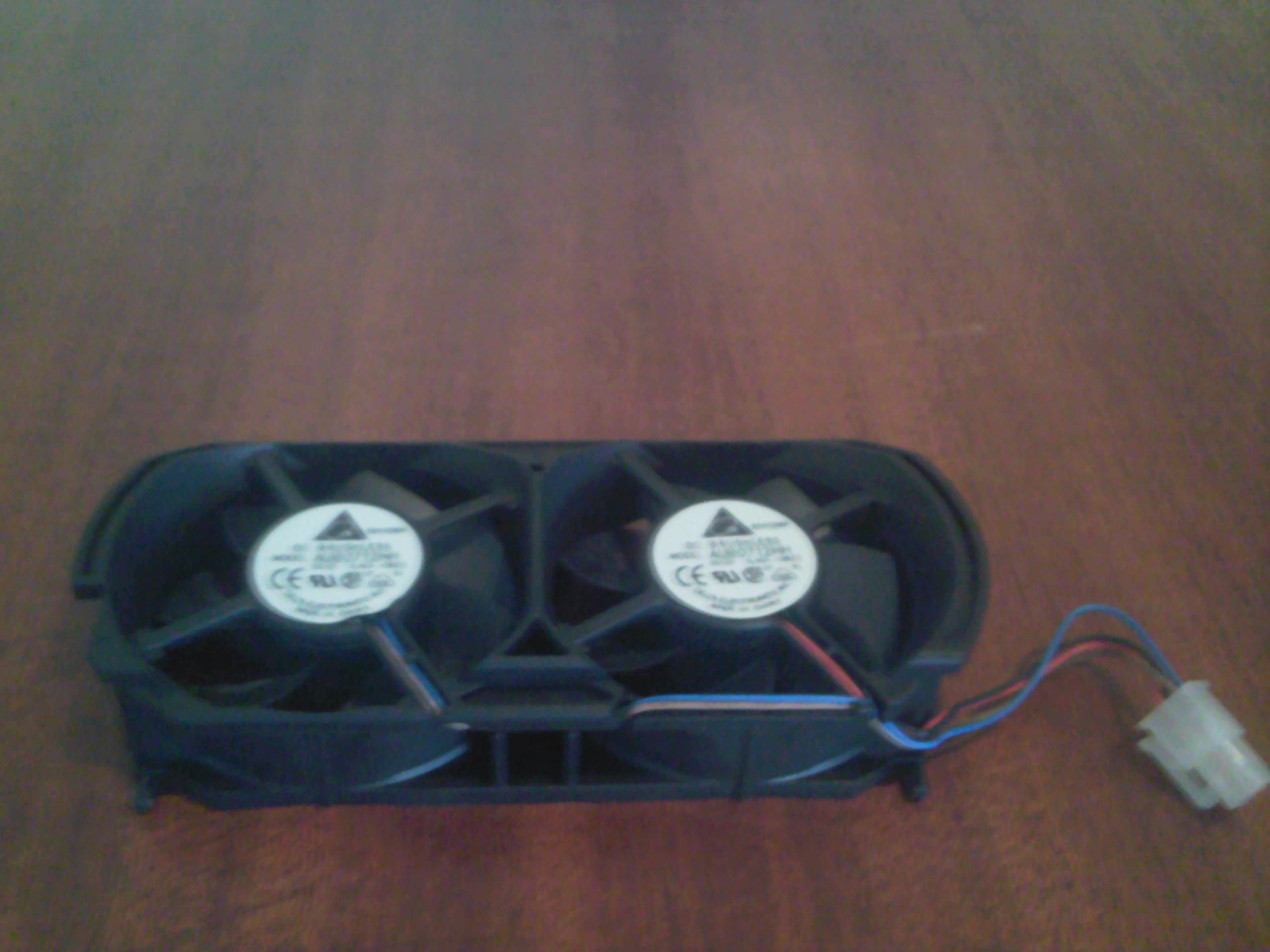

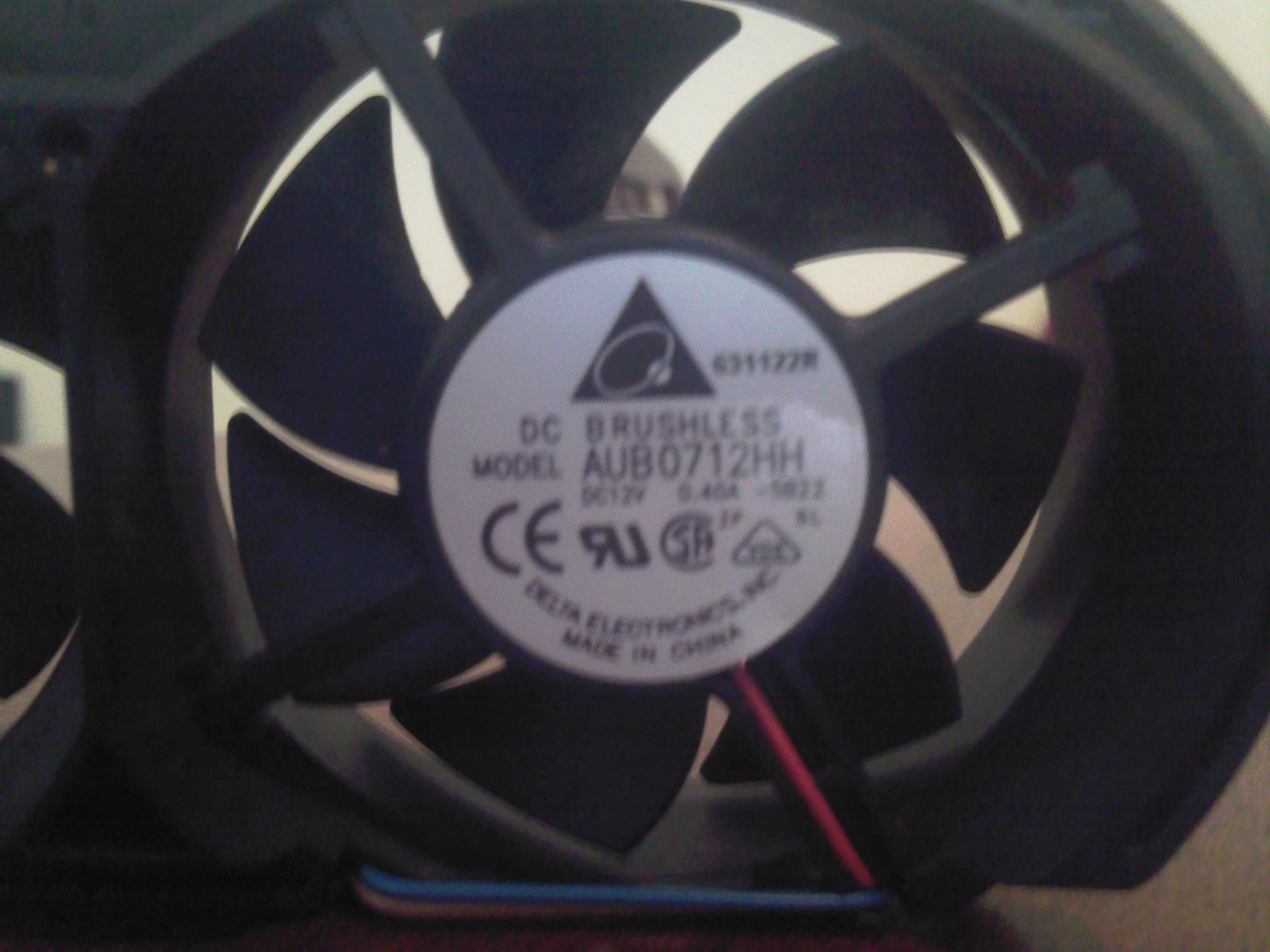

Hab mal schnell 2 Fotos geknipst um mir das abschreiben zu Sparen.
Und wenn der Durchsatz geringfügig weniger ist oder derselbe bekomme ich bestimmt keinen RoD.
Ich habe mal bei einer Jasper die Lüfter Blockiert und dann mit einem Föhn reingehalten, das ganze habe ich 3 Std am Stück gemacht und hatte immer nur ne Sicherheitsabschaltung und ich wollte einen Rod :king: Klingt komisch ist aber so ;)
Hier die Fotos.
Nochmals THX,
Hardware_Genius :)

Aber anders als auf der Seite steht hier auf dem Ori-Lüfter vor mir 0,40A Wird das irgendwie umgerechnet ? Dann stellt sich immernoch die Frage ob der Luftdurchsatz beim "Pimp" Lüfter bedeutet das er PRO LÜFTER oder KOMBINIERT also FAN 1 + FAN 2 bedeutet ?
Es sind ja sozusagen 2 Lüfter in einem Case Vereint, deswegen iritiert mich das ein wenig.
Habe ich das richtig Verstanden das der Strom gleich sein MUSS oder die Spannung ? Der Blacknoise soll ja 2,8 Watt bei 12 Volt brauchen, das klingt für mich wie beim Ori :eek:
Oder habe ich da was durcheinandergewürfelt ?
