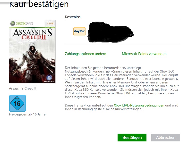

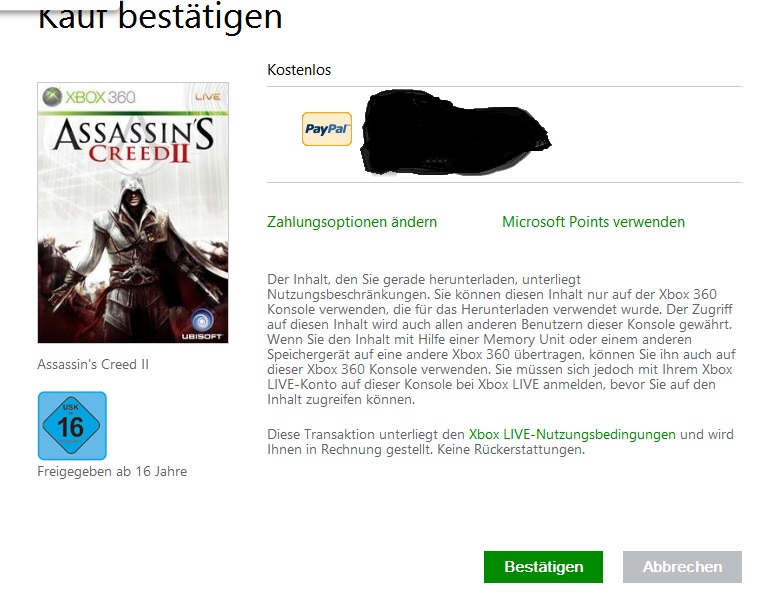

Da ja die Aktion mit der X BOX GOLD etc ein neues kostenloses Spiel veröffentlich wurde lautet meine Frage. Da ich aktuell keine Lizens habe und man ja eine kostenlos für einen Monat testen kann, darf man dann auch das Spiel kostenloss ( Vollversion ) erhalten?
