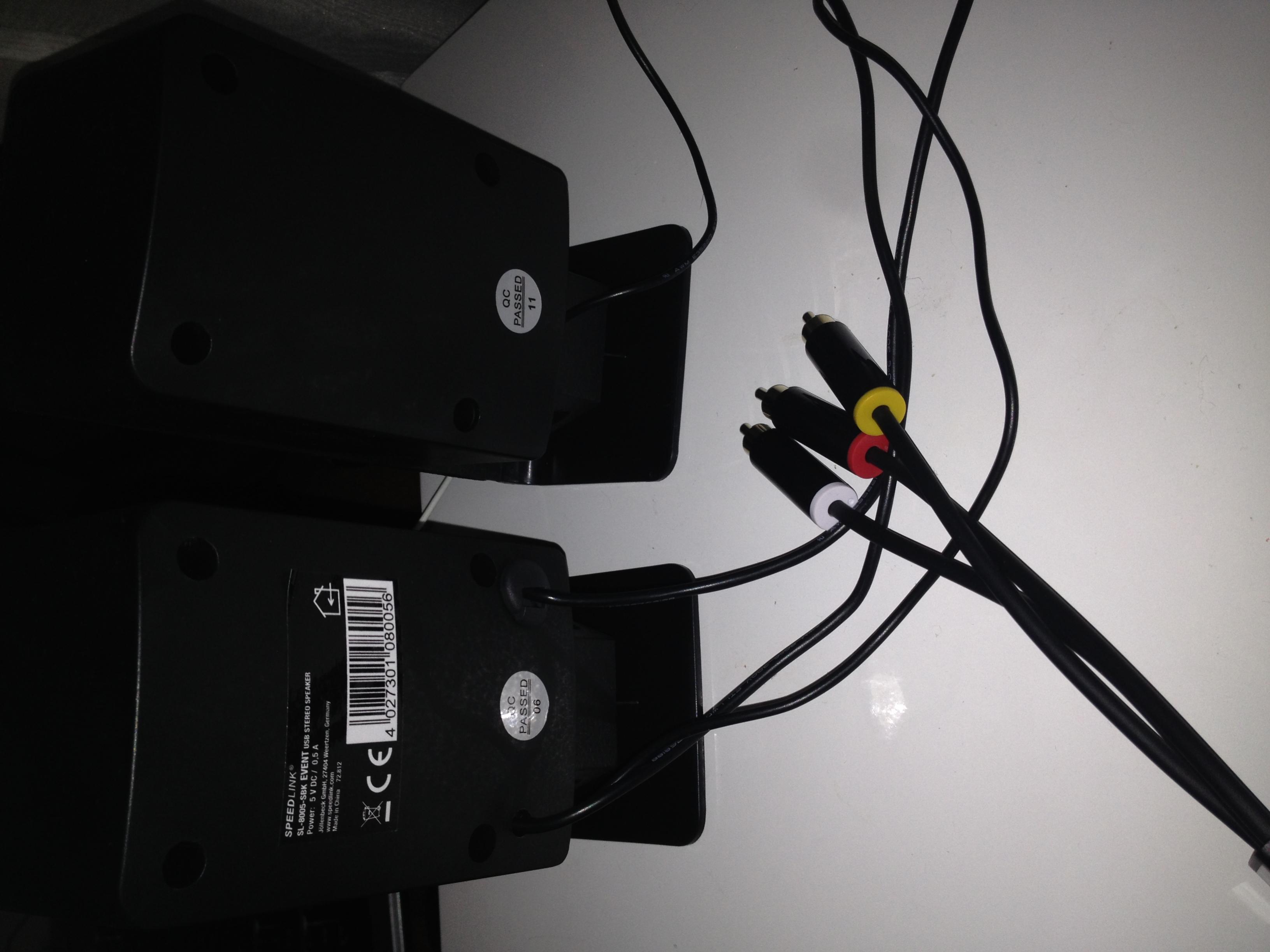

Also hier ist die anschluss und da neben sind meine billige lautsprecher, also kann ich damit nix anfangen, oder?
Du brauchst noch einen Adapter von Chinch auf 3,5 mm Klinke. Allerdings brauchen deine Boxen dazu auch einen Klinkeneingang. Ohne den bringts alles nichts. Haben deine Boxen einen Eingang wo du ein Signal einleiten könntest?

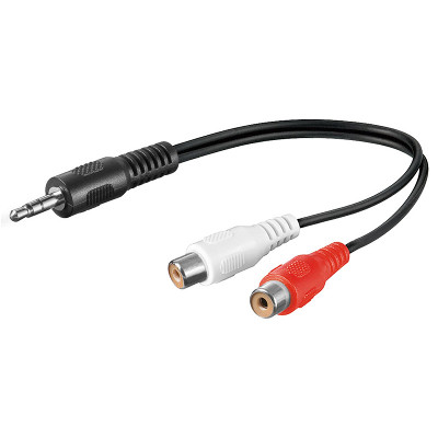

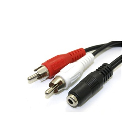

So, danke erstmal für eure hilfe und ja, ich habe schon bereits einen adapter-kabel gekauft und swar den hier: 10615.jpg
wenn ich jetzt noch den hollen würde, könnte ich ja kombinieren oder?
also ich habe ganz normale boxen mit einem kabel (grünen bzw schwarzen, was in pc geht) und ja wie würde es dann gehen?
dieser adapter sagt mir leider nix muss ich einfach die 2 kabels von XBOX ins adapter und dann?
okey vielen vieln dank! und letzte frage, könnte ich mit diesen 2 kabels-adapter komibinieren? (oben bilder) würde auch so gehen? dann kreige ich einen ausgang für meinen grünen kabel von den boxen und einen kabel ins xbox ?!

ne die boxen sind neben xbox ich mach die usb von boxen ins xbox und den grünen kabel ins adapter und den adapter dann ins xbox oder? also die 2 adapter (oben bilder)
