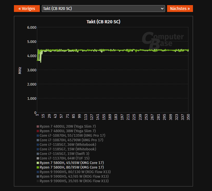

TheTrapper schrieb:
Also wenn man sich den Test zum Ryzen 7 5800H anschaut merkt man das der sogar über 4GHz bleibt ohne zu drosseln.
https://www.computerbase.de/artikel...le-test.75162/seite-2#diagramm-takt-cb-r20-sc
Das ist aber eine APU, GPU und CPU sind direkte Nachbarn und dazu ist das Xbox Gehäuse viel kleiner als Offengelegte Mainboards mit CPUS.

FatalFury schrieb:
Ja bei Werbespots Temps kein Problem. Es gibt nicht einen Nachweis, das der Takt tatsächlich hält auch bei Temps die schwieriger sind. MS behauptet ja es spielt keine Rolle, die thermischen Bedingungen sind egal.
Was?
Der 5800H steckt in einem Laptop, weniger Platz geht gar nicht mehr. Und ja der 5800H ist eine APU die CPU in der XBOX ist keine APU da CPU und GPU getrennt sind daher hat die XBox sogar noch einen Vorteil.
Und wenn es der 5800H in einem Laptop schafft 4,5GHz zu halten bei einem Cinebench r20 Test dann schafft es die CPU in der XBox locker 3,6 GHz zu halten.
