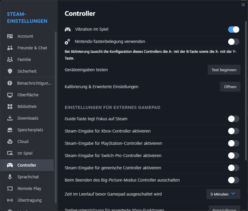

Hey Alex,
stelle bitte sicher, dass dir Steam nicht in die Quere kommt. In den letzten Monaten wird es immer Schlimmer, dass sich steam ungefragt dazwischen hookt. Gerade beim Controller Setting deutlich sichtbar.
Hier mal reinschauen und entsprechend, nach belieben Einstellen.

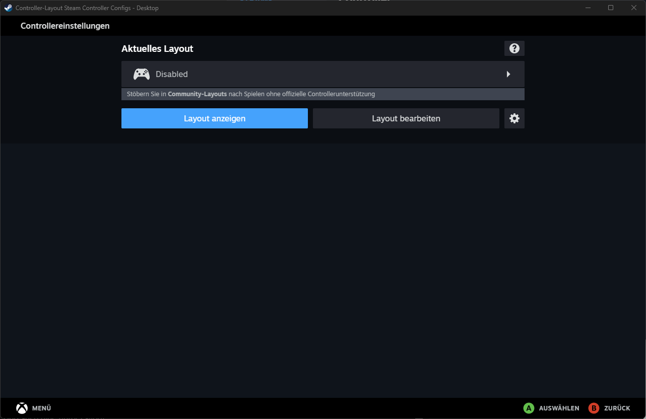

Und auch hier, unter Layout:
Seit ich dieses "disabled" Layout habe - für mein Xbox One Controller sowie Swithc Pro Controller - habe ich ruhe und alle Spiele, die meine Controller nativ unterstützen, funktionieren wie sie sollen.
