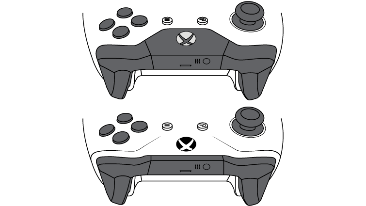

Moin,
ist dein Controller noch ein 1.Gen oder schon 2.Gen?
Gruß
DitaSoft schrieb:
Moin,
Gruß
Ich denke die Neuste, ich hab nämlich viel zu viel Geld ausgegeben und mir einen durch das Design Lab gekauft.
Der untere ist 2. Gen.
