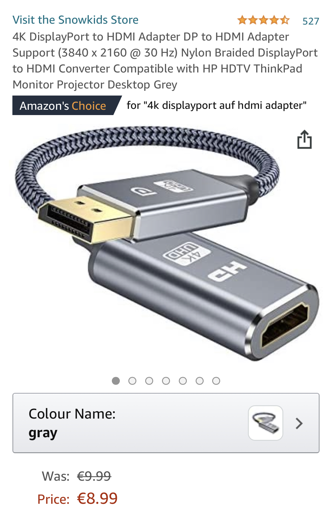

oder gibt es ein Kabel von hdmi 1.4 auf DisplayPort ?

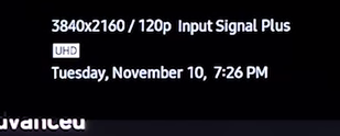

Hudsonhawke schrieb:
@KCX ja muss es, automatisch nutzt das Gmae nicht die 120HZ, bei Ori steht es sogar klar im Menü!
Wenn ich mir das ansehe, ist deine Aussage aber falsch...
Da sieht man schön, dass die 120Hz permanent anliegen und nicht vom Game unterstützt werden müssen.
Die Spiele unterstützen das aber nicht durchgängig, egal was Du im Setup einstellst. Der Homescreen bei der Xbox wird auch nur in 1080p dargestellt nicht in 4k! :-)
@Hudsonhawke 🤔 wieso zeigt sein TV dann im Menü / Homescreen 4K@120hz ?
Ihr dürft nicht die interne Berechnung der Auflösung und FPS mit der Ausgabe an den TV vermischen.
@KCX
Hier
ich verwechsel hier nichts.
Doch.. Genau lesen ;) "1080p UI rendering"
btw. kann zwar verstehen dass er gerne ein natives 4K UI haben möchte aber sich deswegen aufregen?
Ich guck mir auch nicht stundenlang das UI an und zähle dessen Pixel, ich will zocken.

Wenn ja dann sowas hier
