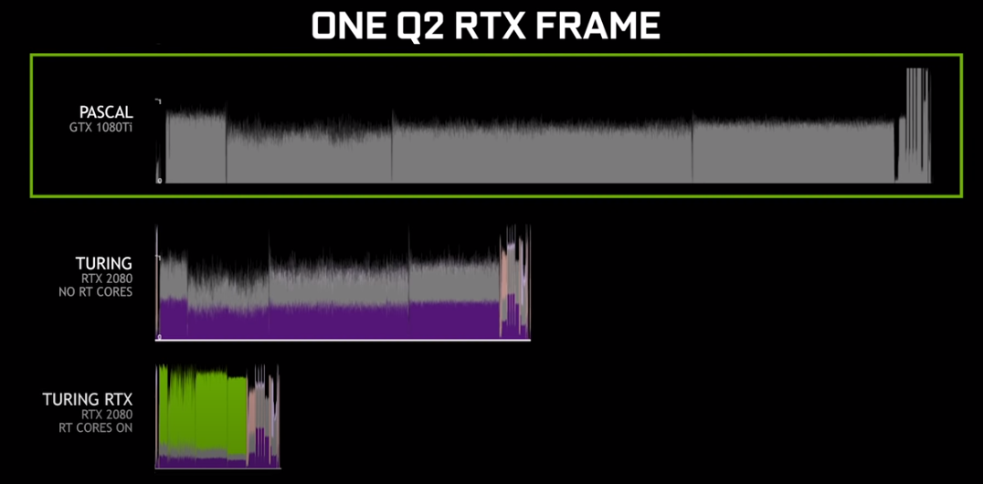

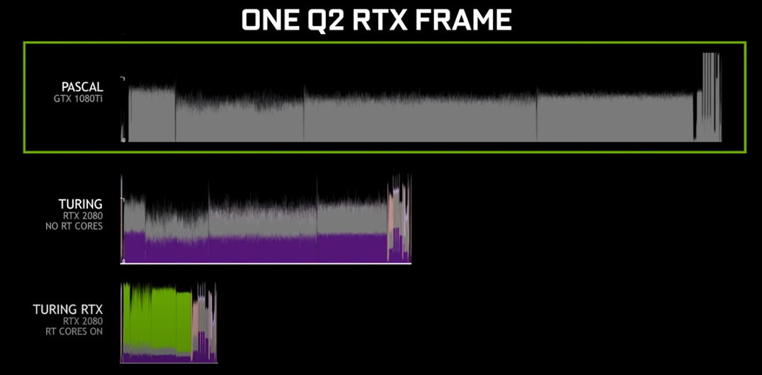

Quelle? Ich sehe zum Beispiel bei der Erklärung zu Quake RTX folgendes.
Ist für mich schlüssig.
In den grünen Parts stellen die FP32 Cores die Anfragen und die RT Cores geben den gesuchten Pfad zurück, der dann von den FP32 cores als Effekt umgesetzt wird.
Quake 2 ist ja soweit ich weiß 100% Raytraced, also fallen nebenher keine nicht-RT Aufgaben für die Cores an, würde die Berechnung auf den RT Cores laufen, würde man an den Stellen nur Grün sehen.
Bei Pascal ist die ganze Linie länger weil die FP32 Cores sowohl den Pfad suchen als auch den Effekt umsetzen müssen.

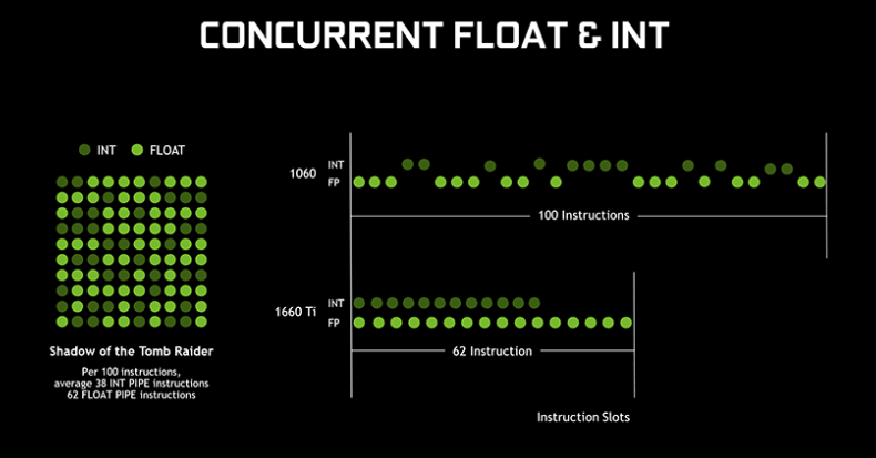

Wenn ich raten müßte läuft die Strahlenverfolgung bei Pascal auf den normalen Shadern ab, bei Turing ohne RT Cores auf den Tensor Cores und mit RT Cores auf den FFUs.
Nein, die Tensor Kerne haben da keinen Einfluss drauf, der Unterschied zu 1080 ergibt sich aus der gleichzeitiger Abarbeitung von Int und FP Befehlen. Erst mit den RT Kernen wird es dann "schnell".
