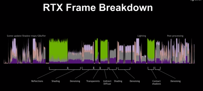

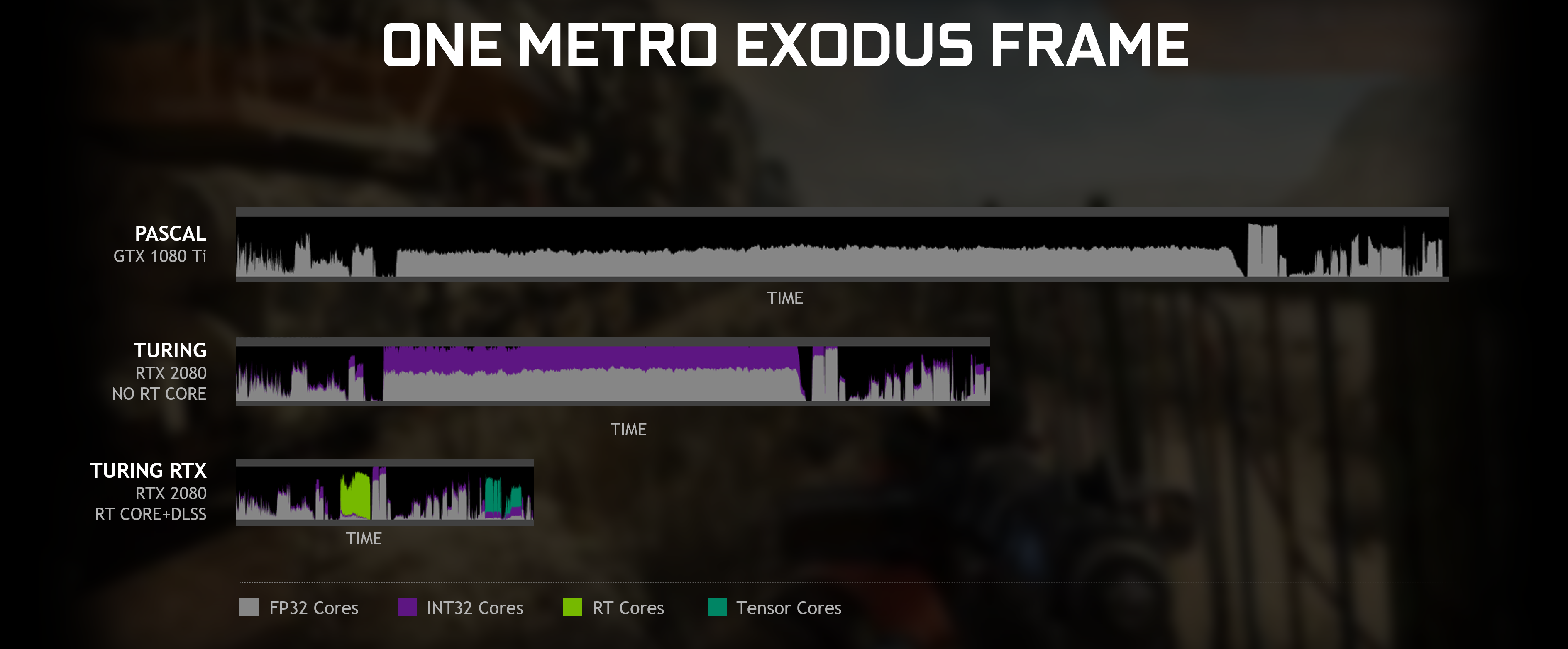

Quake 2 ist kein gutes Beispiel.
Ein Frame bei Metro zeigt, dass die RT Cores wirklich nur einen kurzen Moment zum Einsatz kommen.

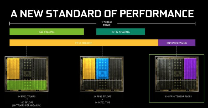

Taxxor schrieb:
Zu den anderen Ausführungen wurde ja schon genug geschrieben, die TMUs bei AMD machen nicht anderes als die RT Cores bei Nvidia und es wird auch bei Nvidia weniger Leistung für das Spiel selbst bereitstehen, je mehr RT genutzt wird, da deren SMs ebensowenig was anderes machen können, während sie auf die RT Cores warten.
Das ist so nicht richtig.
While that standard FP32 shader processing takes place, the dedicated RT cores and integer pipeline are executing their own specialized tasks at the same time. Once all that’s done, everything’s handed off to the tensor cores for the final 20 percent of a frame, which perform their machine learning-enhanced magic—such as denoising ray traced images or applying Deep Learning Super Sampling—in games that utilize Nvidia’s RTX technology stack.
Reaktionen: .Sentinel.
@xexex
Schön das du mich bestätigst denn überall da wo Strahlen verschossen werden um was zu ermitteln ist es grün und da wo am Ergebnis gearbeitet wird nicht mehr. :D
Reaktionen: gartenriese
