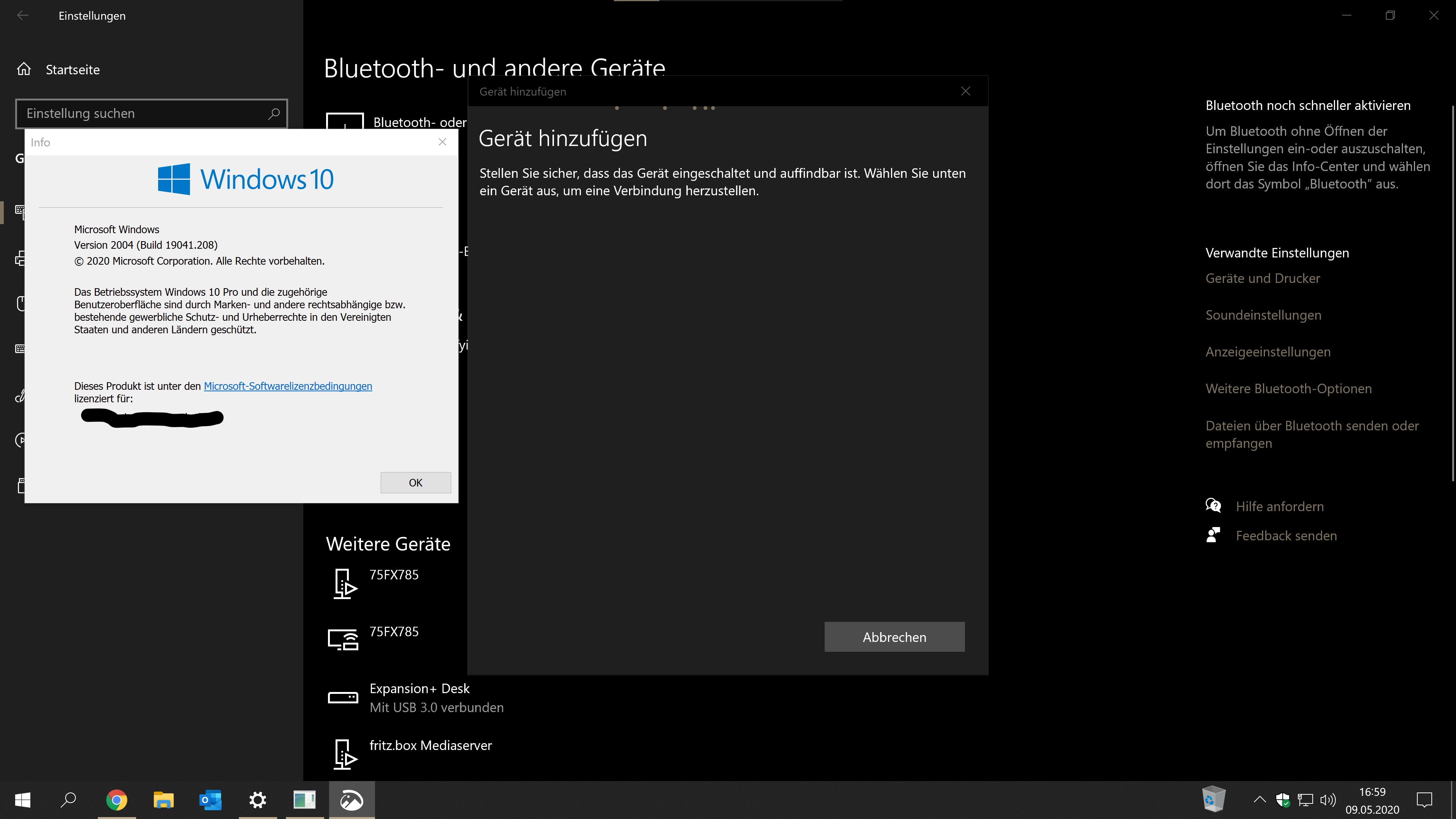

Per USB geht das bei mir und Update des Controllers habe ich auch gemacht, will aber nicht ständig ein 3m Kabel vom PC zum Sofa liegen haben.

wo genau steht die Lösung mein Englisch ist etwas eingestaubt.
