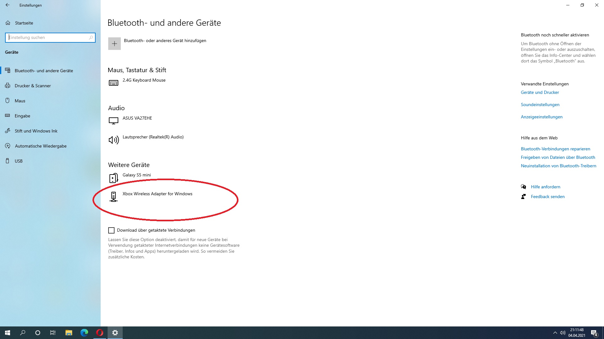

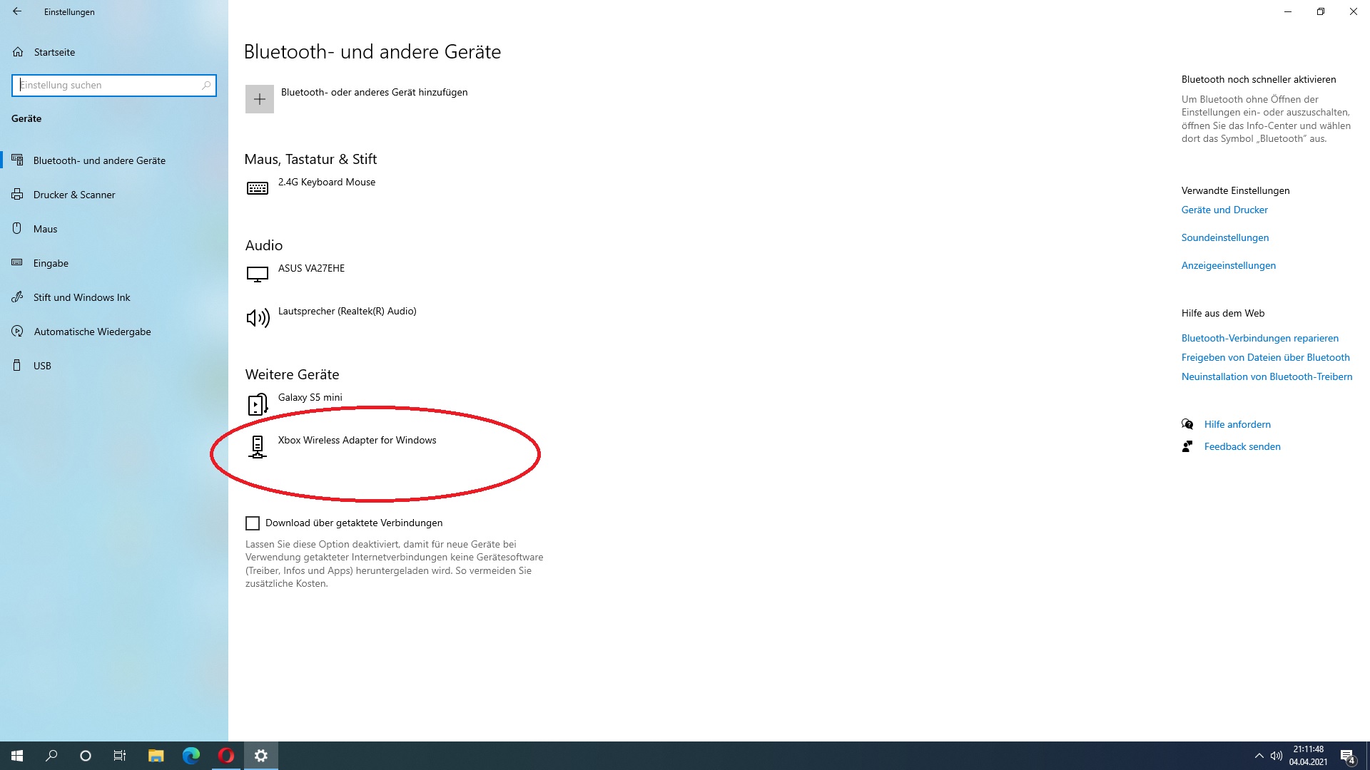

Hallo liebes Forum,

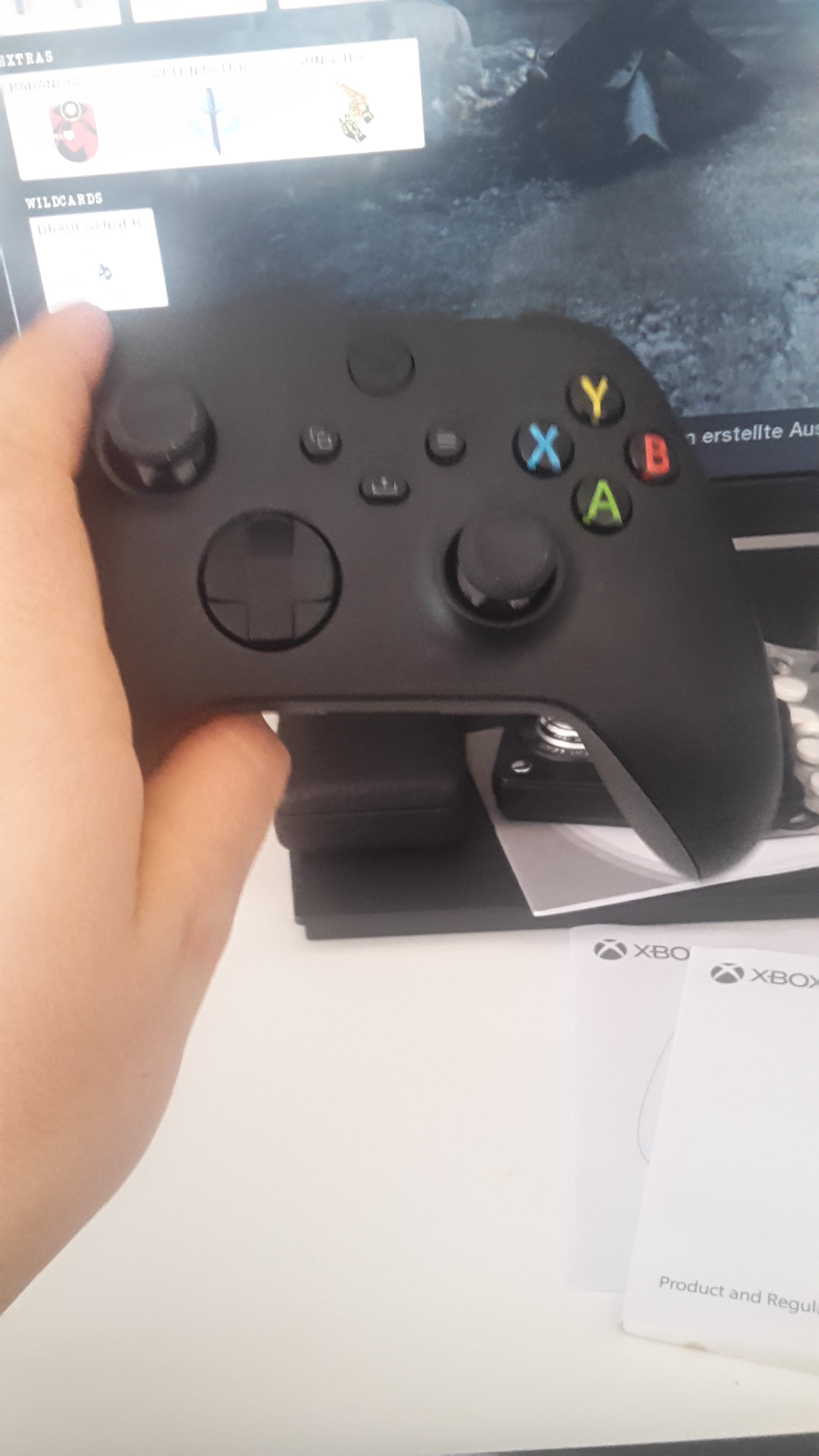

Ich habe mir vor kurzen einen Xbox one Wireless Controller gekauft.
Der Usb Stick der als Empfangsgerät dient wird von Windows erkannt.
Allerdings kann ich so oft oben auf den kleinen Button zum verbinden drücken er findet einfach den Usb Adapter nicht.

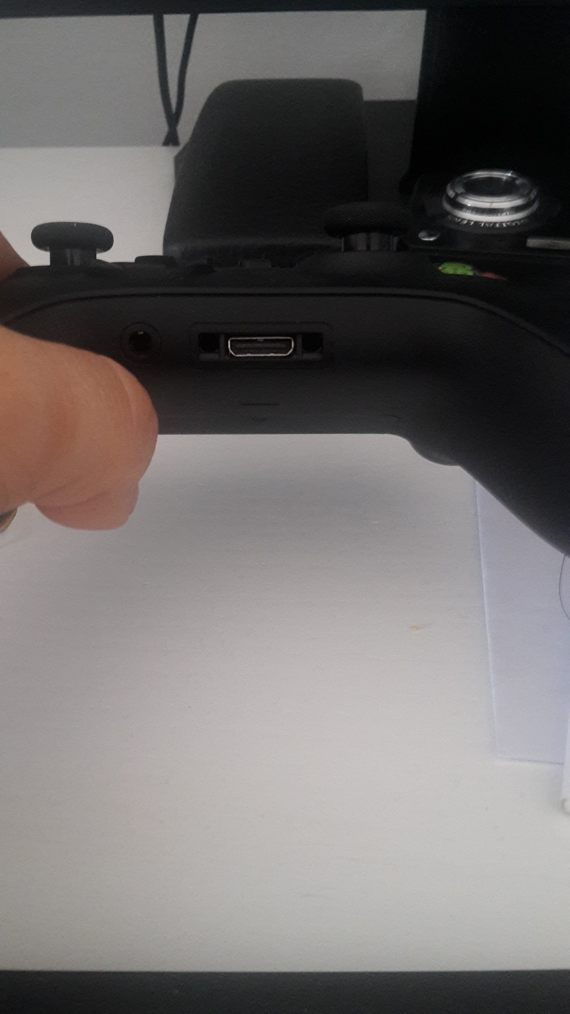

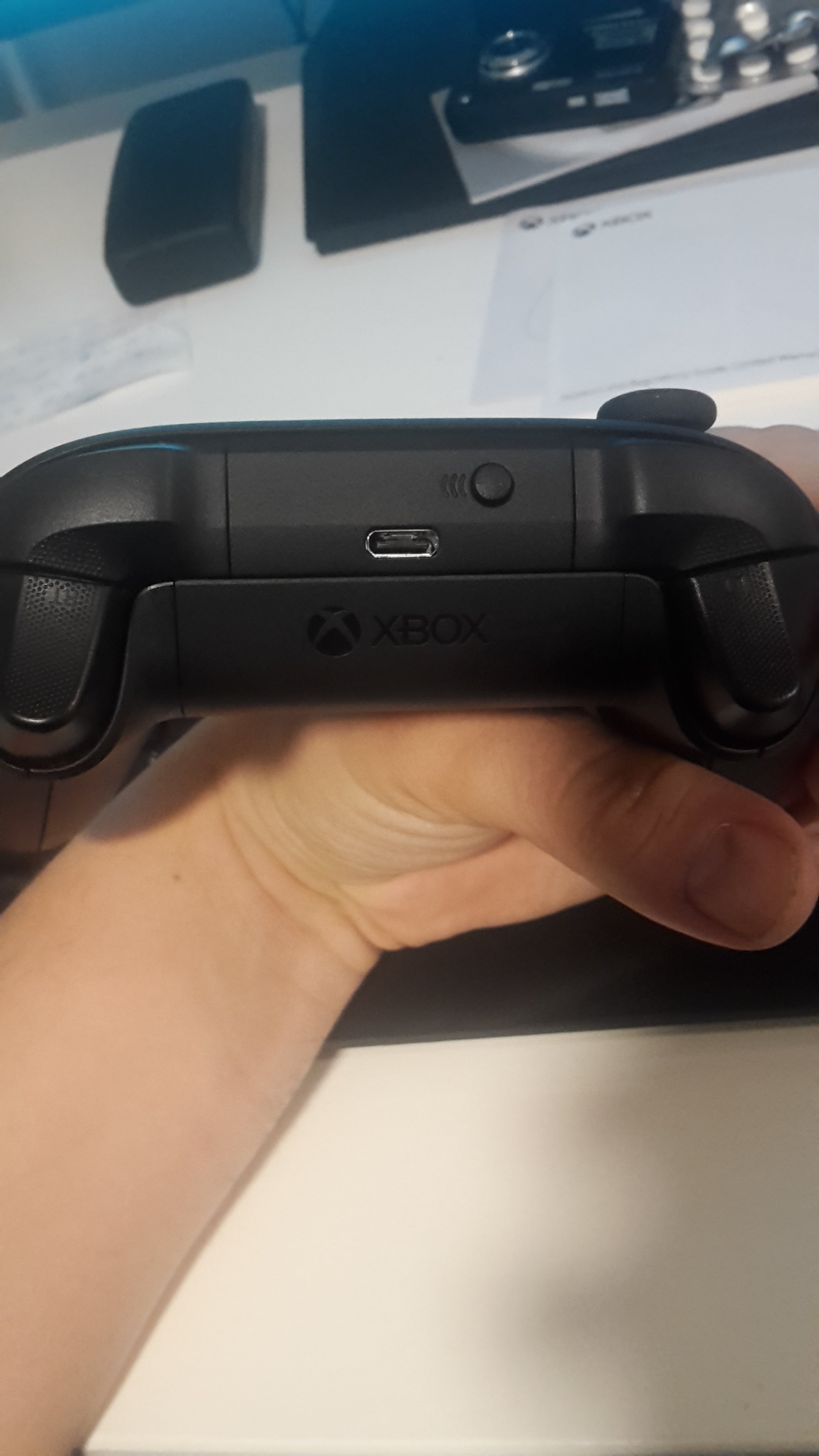

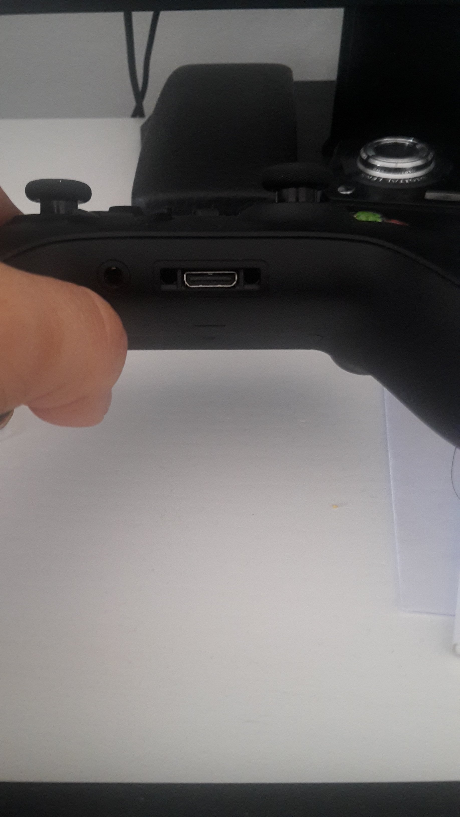

Meine Frage wäre jetzt es gibt ja unten und oben zwei Ausgänge,was für Käbel müsste ich denn da kaufen.
Ich hoffe nämlich das der Controller per Kabel von Windows erkannt wird.

In der Regel befindet sich am USB Adapter ebenfalls ein Button, der parallel dazu gedrückt werden muss, damit sich beide Geräte pairen können.
Reaktionen: cvzone und DaysShadow
dumme frage, batterien sind drin?
Du drückst am Controller den Button, bis das Xbox Logo schnell blinkt. Dann drückst du am Empfänger den Pairing Button.
Falls alles nicht funktioniert, dann über Windows Update den Treiber (heißt glaube ich Xbox Net) für den Wireless Adapter (steht glaube unter optionale Updates) heruntergeladen wenn der Stick eingesteckt ist. Erst nachdem der Treiber für den Adapter installiert war, ging es bei mir über Funk. Siehe auch Amazon Beschreibung und Rezensionen zum Controller / Adapter.
Der aktuelle Xbox Controller (deiner) hat nen Type C Anschluss also notfalls mit nen USB Type C Kabel (auf USB A Stecker) am PC anschließen.
Zum Schluss, wenn der Controller verbunden ist, könntest du noch über den Windows Store die Xbox Zubehör App runterladen und schauen ob der Controller das neueste Update / Firmware schon hat (ist aber nicht unbedingt erforderlich).
