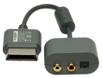

In den Xbox Einstellungen beim Punkt: "Audio" kann ich nur zwischen: "Digital Stereo" "Digital 5.1" und "Digital WMA Pro" wählen. Suche ich vielleicht an der falschen Stelle?

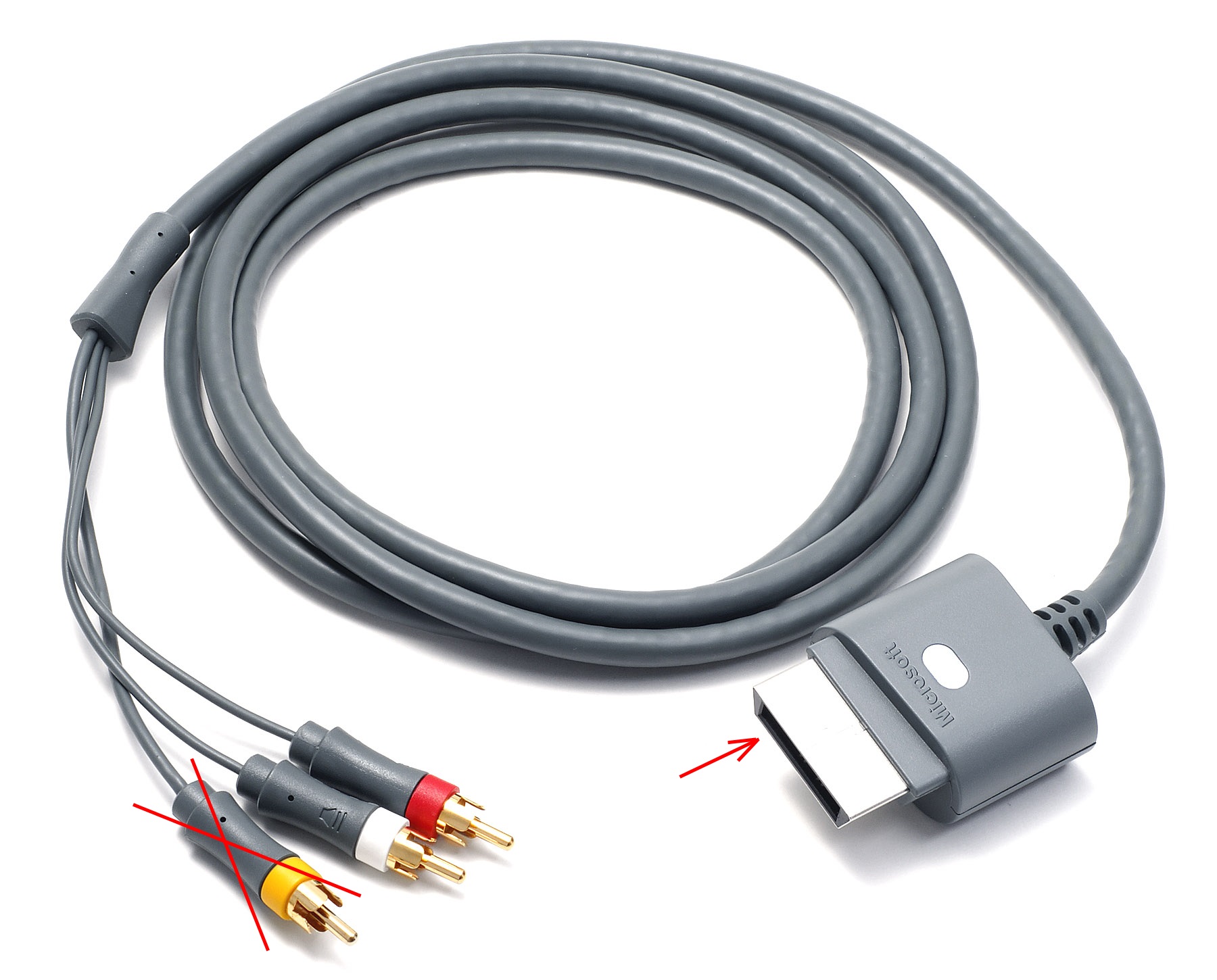

Könnte das Problem daran liegen, dass ich nicht den vorgesehenen AV Adapter (2) verwende sondern ein Composite Kabel (1), bei dem ich die Video Kontakte im Stecker abgeklebt habe?

Das nur "die Hälfte" an Ton rauskommt, ist nicht möglich. Außer ein Defekt halt. Schließlich kommt der Ton auch ausm AV erstmal digital raus, bevor er durch den Adapter umgewandelt wird. Dieser Vorgang geschieht auch dann, wenn man tatsächlich über das beigelegte Kabel mit gelb/rot/weiß Cinch aus der Box rausgeht.
Insofern ist das schon so gewollt, dass immer aus HDMI und AV gleichzeitig Ton in 5.1 kommt. Erst der Adapter nach dem Ausgang wandelt den Ton in Stereo (Originalkabel) oder in 5.1+Stereo (original, nachgekaufter Adapter) um. Es ist auch nicht deaktivierbar.
Außerdem: Was hast du wo abgeklebt?
Der Ton ist auf jeden Fall leise.
Wenn ich die Lautsprecher auf 100% aufdrehe, dann kriege ich in der Xbox vielleicht maximal 10-20% der Lautstärke die rauskommen sollte. Anstatt eines Schreis kommt praktisch nur ein Flüstern raus. Mit den Lautsprechern ist auch alles i.O. solange sie halt nicht an der Xbox angeschlossen sind.
Wenn ich die Xbox, Monitor und die Anlage durch dieses Kabel verbinde, ist mit dem Ton alles so wie es sein soll (ist aber halt VGA und kein HDMI).
Das Composite Kabel hat ja Audio und Video Ausgänge, also kann man ihn nicht zusammen mit einem HDMI Kabel verwenden, weil die Xbox ständig zwischen den 2 Videoausgängen hin und her springt.
Meine Überlegung war jetzt folgende: da das Composite Kabel ja im Grunde nur ein AV Kabel + Video ist, habe ich das Video Signal blockiert. Der Stecker hat ihnen drin 8 Kontakte, 2 davon sind für das Video, zumindest laut dem hier (Post #34+#37), die sind jetzt auch mit Isolierklebeband abgeklebt und das funktioniert, die Xbox nimmt nur noch den HDMI Ausgang für das Video.
