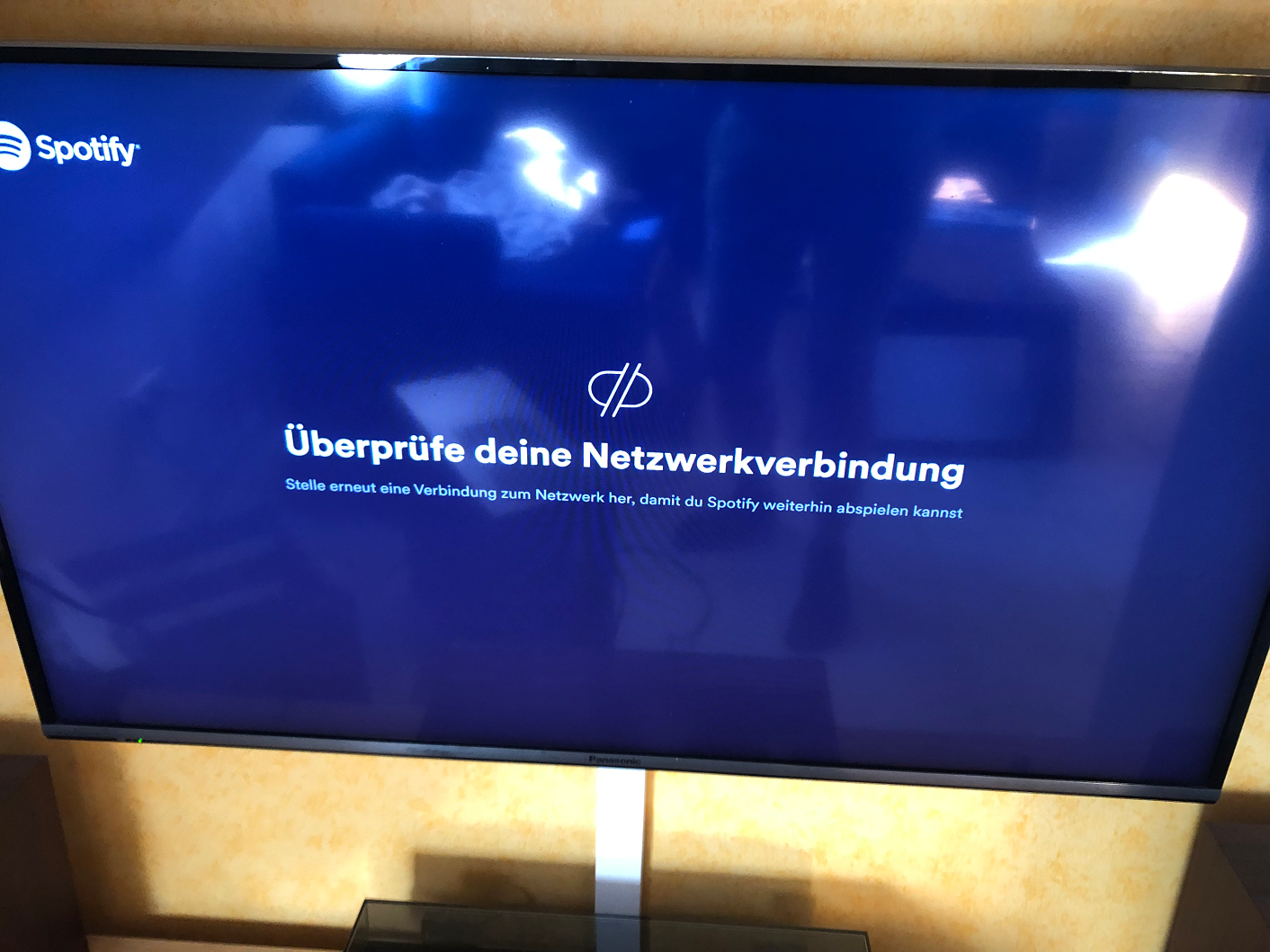

meine XboxOne X hat seit einigen Monaten das Problem, dass sie immer wieder aus dem Netzwerk geworfen wird, dies passiert nach einiger Laufzeit, dann laden videos/streams nicht mehr und unterbrechen danach am laufenden Band.
Die Xbox ist mit LAN-Kabel angebunden, an dem Switch an dem auch die One hängt hängen auch noch andere Geräte, diese funktionieren alle einwandfrei...
Was ich schon probiert habe:
Der Xbox eine feste IP gegeben -> selbes Problem
Xbox auf factory defaults gesetzt -> selbes Problem
Geschaut ob DHCP-Pool noch Platz hat -> war genug frei -> selbes Problem
Switch/Router resettet (alle anderen Geräte gehen ja einwandfrei, trotzdem..) -> selbes Problem bei der One, nach einiger Laufzeit ist das Netzwerk einfach immer wieder unterbrochen und teils bis zum Kompletten Neustart ganz weg...
Meint ihr, hier liegt ein Hardwaredefekt vor?
Zum testen würde ich Sie mal ans WLAN anbinden, hätte Sie aber schon gerne am Kupfer hängen...
Danke im Voraus!

Nope, werde ich gleich mal tun... das wäre das erste mal, dass mir ein Kabel kaputt geht :D Vorallem ein TP-Kabel.
Zusätzlich zum anderen Kabel kannst du auch noch mal eine Direktverbindung Xbox ↔ Router probieren, um den Switch bzw. sein Zusammenspiel mit der Xbox als Fehler auszuschließen.
Sagt das Routerlog etwas zu der Zeit, nach der die Xbox ihre Netzwerkverbindung verloren hat, z. B. daß der DHCP-Lease zurückgegeben wurde?
Reaktionen: ManHunter4500 und Engaged
Sooo... habe jetzt mal an das Netzwerkkabel an dem die One hing einen weiteren unmanaged switch gehängt. jetzt läuft mein PC und meine One über das Kabel welches in Frage kommt... mal sehen wann und ob es wieder unterbricht...
@DeusoftheWired habe noch nicht in den Log geschaut, aber mit der festen IP ist sie ja genauso abgeschmiert... aber ich sollte trotzdem mal in den Log schauen sobald der nächste hänger kommt.
EDIT: Bin gerade am Datenverkehr mitschneiden da die FritzBox nicht von alleine loggt. Bis jetzt alles gut.
