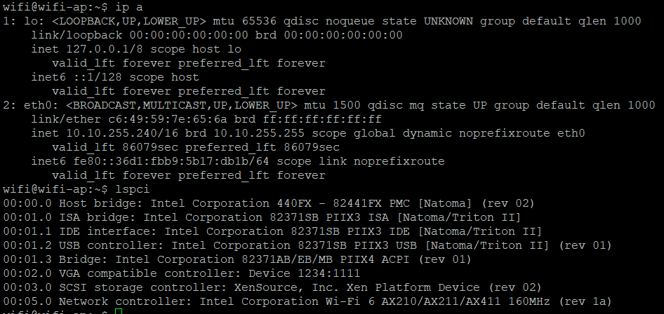

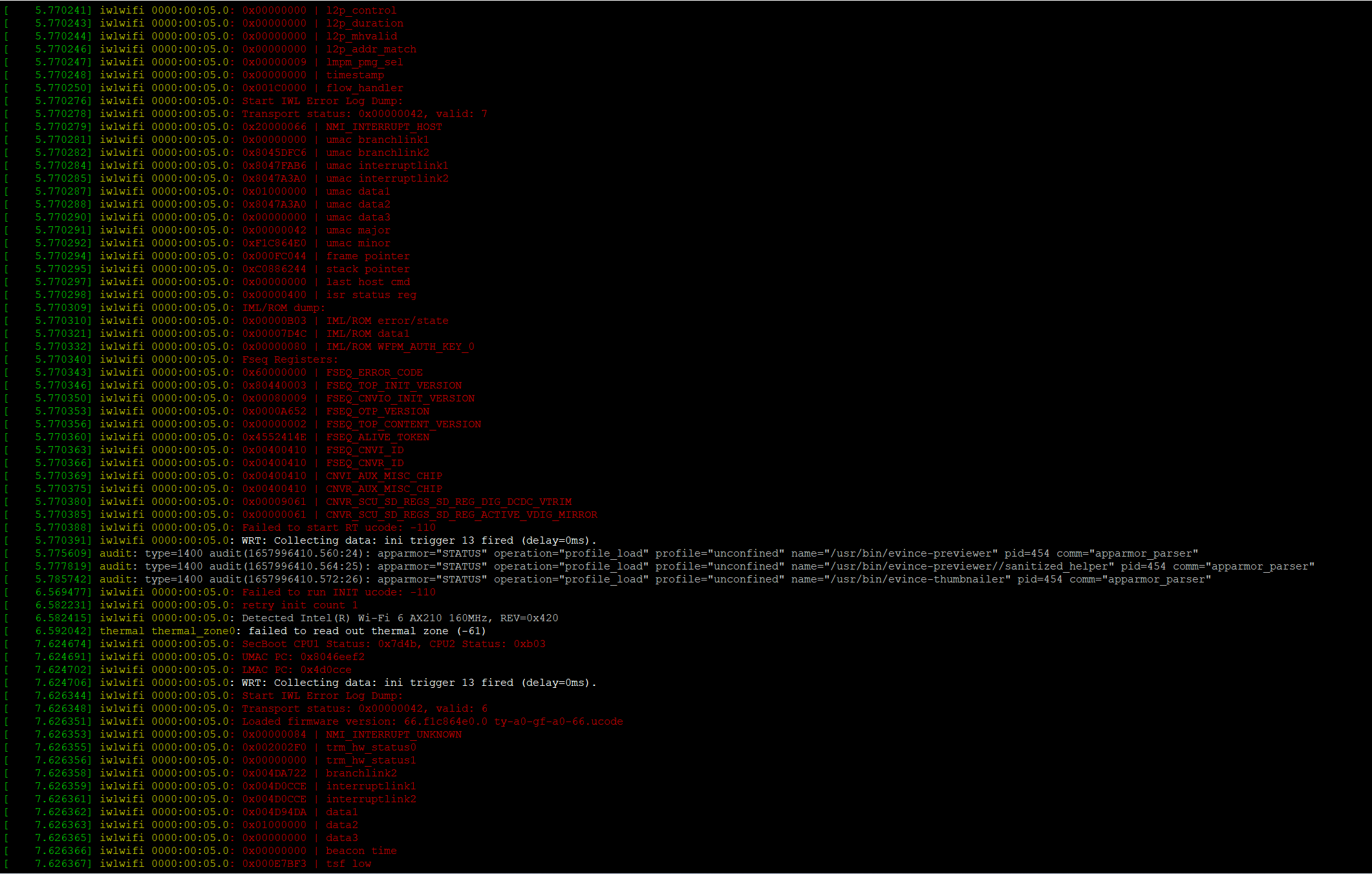

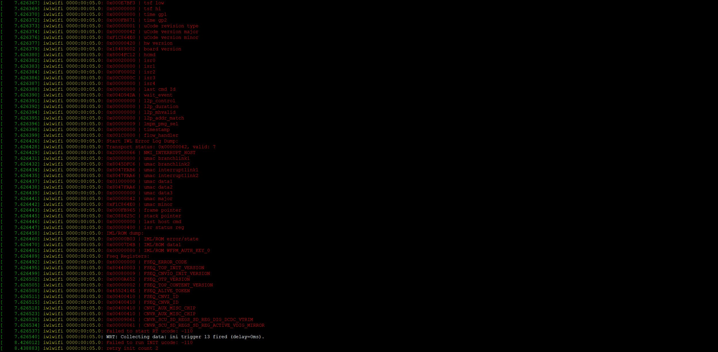

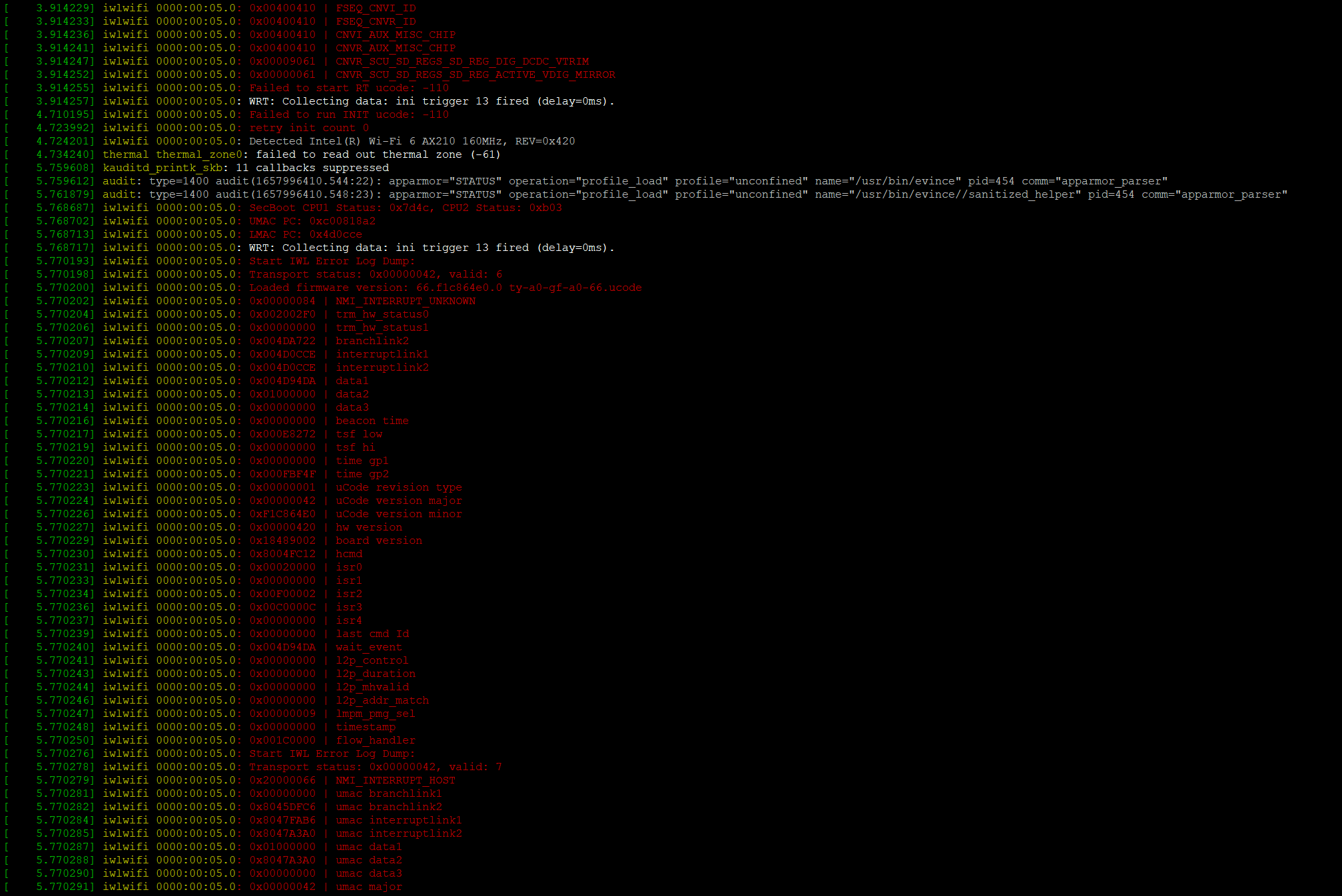

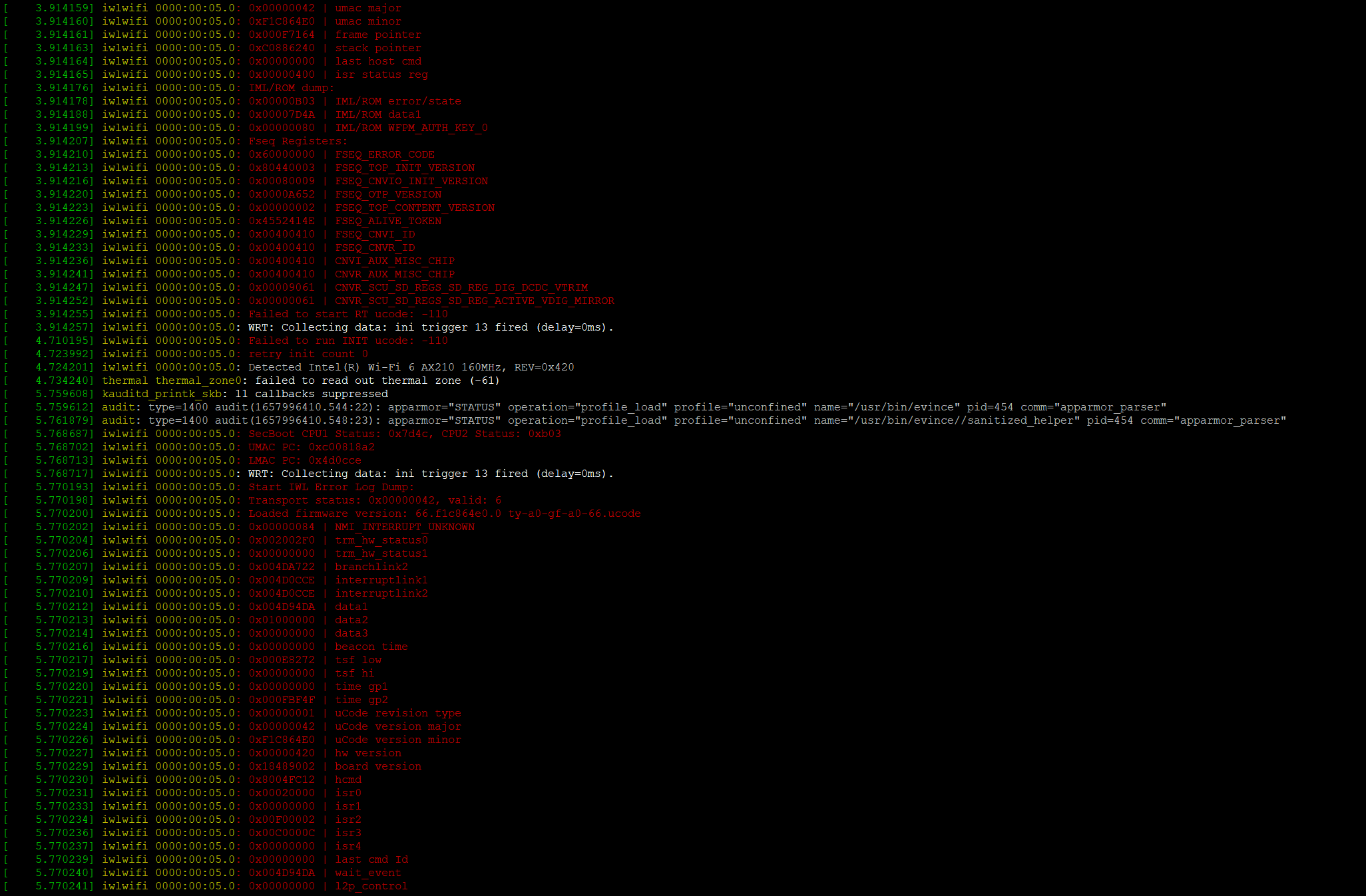

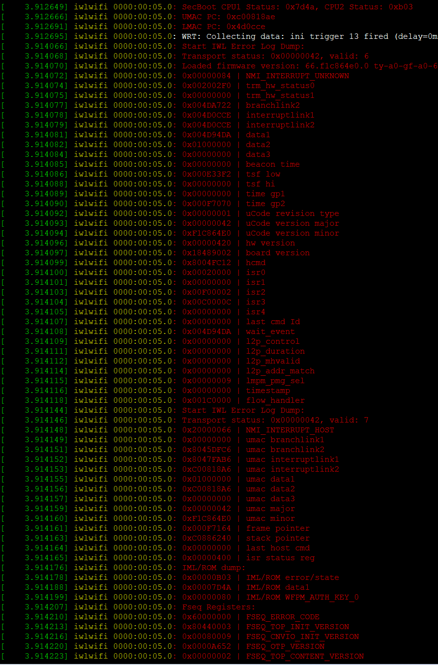

Hi Leute,
habe erfolgreich einen HBA durchgesteckt und dasselbe Muster versuche ich nun mit einer Intel WIFI ax210 Karte. Sie kommt auch an in einer Ubuntu 22.04 VM, der Kernel hat die Firmware, aber der Treiber sagt einfach nein. Gegentest mit qemu war jedoch erfolgreich. Also mache ich irgendeinen Fehler mit Xen bzw ich nutze XCP-ng, laut Entwickleraussage haben sie an Xen nichts geändert bis auf die Markenlogos. Hat jemand evtl einen Tipp? Bios und Uefi hab ich schon probiert. Hier noch ein paar Screenshots.

Könnte an unterschiedlicher Hardware-Initialisierung prä oder beim Setup von Passthrough liegen. (vfio oder xen-pciback werden da lt. Doku jeweils genutzt)
Die Virtualisierung von "Consumer" Karten auf nicht-Linux wie Xen-Hypervisor ist vielleicht nicht so gut getestet.
Blicke bei dem Setup nicht genau durch - die Infos bräuchten die Xen Entwickler / Umgebung wo es nicht funktioniert.
Auf der Linux-Wireless Mailingliste wurde eine Inkompatibilität von Xen und Intel Hardware schon einmal gepostet: https://marc.info/?l=linux-wireless&m=164986747319359&w=2 04/2022
My environment is:
  • AX210 card, xen pci passthrough in MSI mode
  • linux v5.15.32
Der Debian Bug #1003026 sieht auch so ähnlich aus.
Anstatt screenshots vlt. ein Text-log Anhängen.
"NMI_INTERRUPT_UNKNOWN" gibt es auch öfters in google
