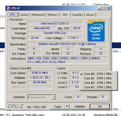

Bei mir läuft der Xeon 1231v3 laut Bios und HWinfo auf allen Kernen mit 3,8 GHz, ohne das ich im Bios etwas umstellen musste.
Board: Gigabyte GA-H97-HD3
Bios Version F1

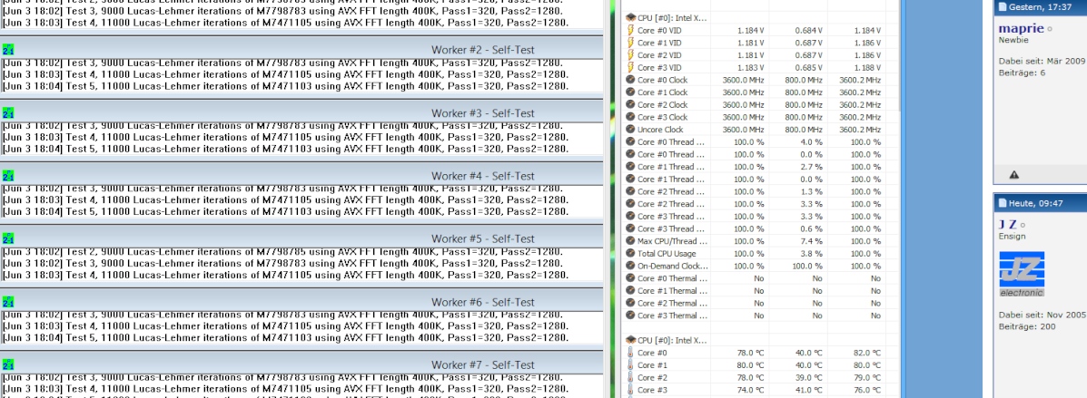

Das war irgendeine Systembelastung kurz nach starten von Hardwaremonitor und CPU-z. Mit wPrime bekomme ich 3,6 - 3,7 GHz auf allen Kernen, scheint die CPU wohl nicht 100%ig zu fordern.
...ja und, wo läuft Prime95 27.9 ?
Dann wirst du sehen, dass es nicht mehr 3.80 GHz sind... das ist nicht das MCE was wir hier meinen ;-)

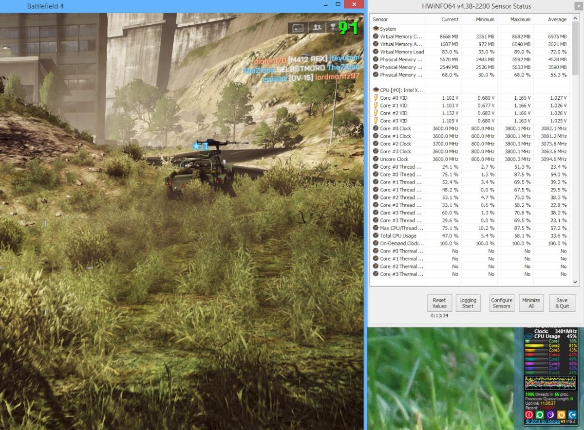

Da bitte, bei Prime95 scheint er bei 3600 fest zuhängen, in Bf4 hatte ich aber auch zeitweise 3800,
aber nur in sehr fordernden Szenen.
Habe jetzt aber keine Lust den ganzen Abend damit zu verbringen so ein Szenario zu suchen
und rechtzeitig ein Screenshot zu machen.
Nach deiner These dürfte ja nur ein Kern auf 3600 gehen, somit wiederlegt...
