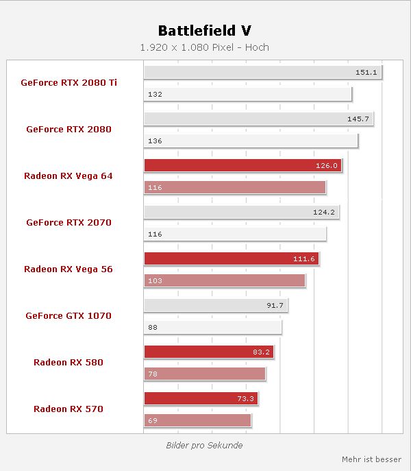

Wieviel FPS hast du? Mit der CPU ist bei 80 FPS schluss auf den meisten Maps, bei 1-2 Maps sind 100-110 FPS.
Wie du siehst habe ich die selbe CPU.
Zur Grafikkarte (kannst dich so bei 80-90 FPS einreihen):

Also ich spiele auf einem 2411Z (144HZ) Monitor bei 1920*1080 bei gemischten Einstellungen. Manches auf Hoch-Niedrig. Habe ihm Schnitte 65-90 FPS es kommt immer auf die Situation an.
Budget habe ich kein richtiges. Wenn es Sinn macht 800€ für eine Grafikkarte mit guten P/L zu bezahlen dann würde ich es machen.
Okay dann sollte ich nochmal schauen was limitiert
Bei den Settings limitiert die CPU ...
Dann wäre nur der i7 8700k ein "echter" fps Mehrwert...tote Plattform.
Ich würde warten
