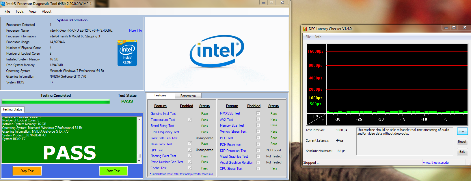

Wenn ich nun bei beiden das Intel Processor Diagnostic Tool 64bit 2.20.0.0.W.MP-1 (neueste Version) mit den Standardeinstellungen durch laufen lasse, so ist beim PC1 alles in Butter, wie man hier sehen kann:
Auf PC2 hingegen kommt das Programm nicht weiter als bis "Brand String Test" und bricht dann ab mit einem dramatischen "FAIL" als Nachricht.
Wenn ich es einzeln teste, dann kommt folgende Fehlermeldung
--- IPDT encountered problem loading driver ---
This could be related to IPDT.exe not having administrator privileges.
Check the property settings for IPDT.exe and set privilege setting to
adminstrator and re-run IPDT.
bei:
CPU Frequency Test
BaseClock Test
PCH Test
PCH Enum Test
Der Rest wird immer mit "PASS" angegeben.
