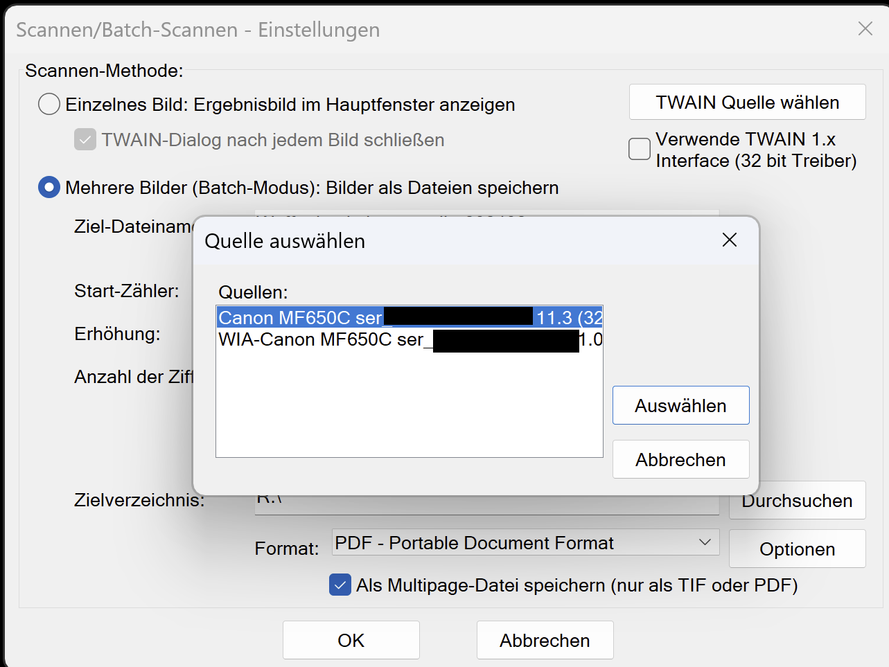

Ich habe hier gerade einen Xerox VersaLink C415 und einen Canon i-SENSYS MF657Cdw stehen. Sobald ich den Canon Treiber installiere, sehe ich die Twain Treiber:

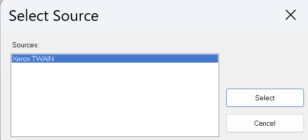

Alles gut, aber sobald man auch den Xerox Treiber installiert mit dem Xerox Smart Start, und dort den Twain Treiber wählt
Sehe ich nur noch den Xerox Twain Treiber:
Egal, wie ich jetzt vorgehe, also Treiber komplett löschen, neu installieren, ich kann den Canon Twain Treiber nicht mehr aktivieren. Es hilft tatsächlich nur noch ein Recovery der Sicherung vor der Installation, wo ich wieder von vorne anfangen muß. Es ist auch egal, in welcher Reihenfolge ich installiere, z.B. zuerst den Xerox und dann den Canon Treiber. Es bleibt immer nur der Xerox übrig.

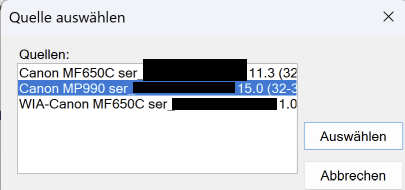

Bist Du Dir sicher? Ich hab noch den alten Tintendrucker MP990 dran:
Und ich kann von beiden separat Twain ohne Probleme auswählen. Und ich hatte hier auch schon einen Epson und Plustek Scanner mit jeweils anderen Twain-Treibern gleichzeitig jahrelang genutzt.
