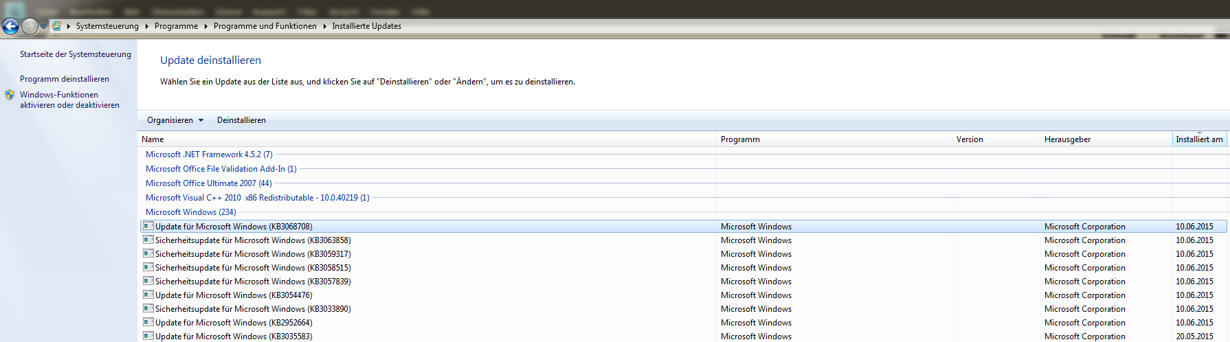

Du könntest natürlich ebenso versuchen den Übeltäter ausfindig zu machen indem Du nach und nach die Updates deinstallierst bis Dein Scanner wieder funktioniert, soviele waren es ja nicht beim letzten Patchday.

Werde die Empfehlung von Orson versuchen. Daran habe ich noch gar nicht gedacht.
