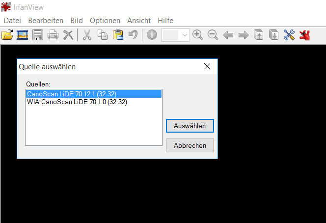

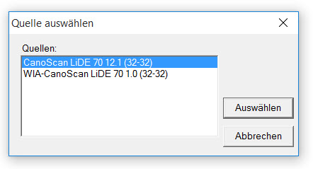

Ich habe den korrekten Pfad hinzugefügt und oh Wunder, in LibreOffice kommt ein weiter Eintrag
beim "Quelle auswählen" und es funktioniert sogar, siehe Bild.

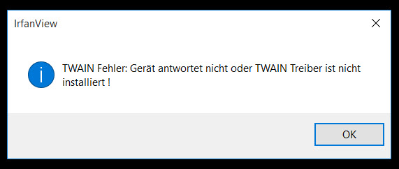

Leider klappt Irfanview immer noch nie und schmeißt die gleiche Fehlermeldung raus wenn man hier
auf "Twain Quelle wählen geht", siehe Bild.

Tadaaaaa! Es klapt nun auch im Irfanview! Ich habe einfach die 64 Bit Version vom Irfanvie
de-installiert und die 32 Bit Variante gnommen und schon geht es!!!
