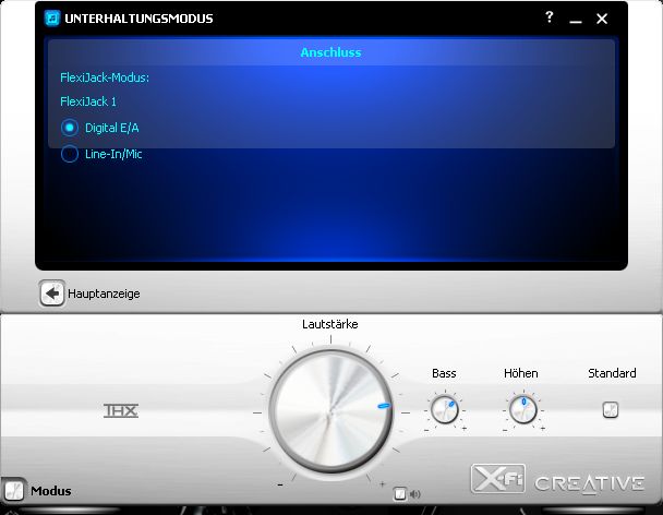

Also ich habe eine XFi Xtreme Music und die hat einen digitalen SPDIF Ausgang ;-).
Der SPDIF und Micro teilen sich einen Ausgang (FelxiJack)
http://de.creative.com/products/pro...1&subcategory=208&product=14066&nav=0&listby=
Anschlüsse
* FlexiJack-Anschluss (Digital-/Line-/Mikrofon-Eingang und Digital-Ausgang) mit 3.5-mm-Buchse
Umschalten tut man mit der Creative Konsolole. Siehe Bild.

Vielen Dank für eure Tipps!! habe jetzt den flexiport da entdeckt und was benötige ich da für ein kabel also klinke auf Spdif oder wie läuft das?

So nach etlichem hin und her probieren und noch mehr unklarheiten was das Kabel betrifft hier mal ein kleines Tutorial wie ich mit dem Z5500 und einer Creative Xfi Xtreme Music zu astreinem DTS Sound kam:
Zunächst ist mir aufgefallen, dass eine große Verwirrung bezüglich des richtigen Kabels besteht....
Also hier die leichteste möglichkeit:
Nehmt einfach ein Klinke zu Cinch Kabel so eines hier:
http://test.satmarkt.com/connections/wen_Klinke_2xCinch.jpg
nun den Klinkenstecker in den Mikrofon Port der Xfi und das andere Ende einfach in den Coax Eingang des Decoders.
So nun startet die Creative Audio Systemsteuerung dort unter dem Menüpunkt "Decoder" Dolby Digital/DTS Bitstream Ausgang (Externer Decoder) wählen.
Dann unter dem Konsole Starter auf den Punkt Anschluss gehen und bei Flexijack Modus Digital E/A auswählen.
