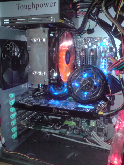

nun habe ich meine schwannenhälse von Antec Justiert nun habe ich temperaturen MCP von 48° - 49° grad, lüfterdrehzal liegt bei 1200U/min kann am gehäuse von 600U/min bis 2000U/min geregelt werden und erst ab 1400U/min sind die lüfter wahrnehmbar bei 1200 unhörbar und unter last bleibe ich unter 65° grad.
habe euch bilder mit eingefügt um zu sehen wie es aussieht.

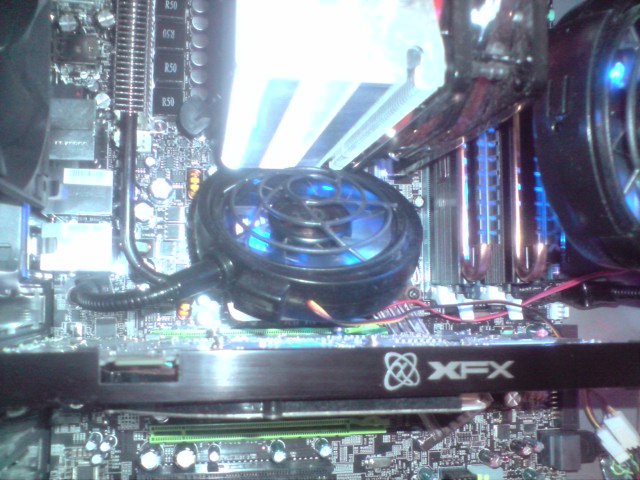

Moinsen!
Ich hab da nochmal was gebastelt. Sind leider nur 2 Fotos weil irgendwie der Upload gerade nicht mehr funzt
Man erkennt aber schon bisschen was...
Zur Erklärung: Dieser Styrolglaskasten ist so zusammengesetzt das er die warme Luft vom Northbridgekühler nach hinten aus dem Gehäuse leitet. Meiner Meinung nach sitzt dieser Lüfter ungünstig für den Lufstrom im Gehäuse. Saugend würde er die ganze heiße Luft direkt auf die CPU pusten was bei meinen ohnehin schon hohen CoreTemps unvorteilhaft wäre. Drumm hab ich mir was anderes Überlegt.
Vorallem Die CPU Porfitiert davon aber auch die MCP Temp is gesunken um ca. 5°C. Den Durchbruch kann ich leider nicht verzeichnen, aber das mag auch an dem zu gleicher Zeit eingesetzten SLI System liegen.
Ich hab auch nochmal Die Heatpipe abgebaut und nen paar Bilder gemacht kann ich auch nochmal reinstellen sobald der Upload wieder läuft.
Außerdem hab ich noch was gelesen was ich ausprobieren werd, nämlich Unterlegscheiben für die MCP Schrauben, da is der Anpressdruck immernoch nicht optimal trotz padmod...

coole idee, da haste dir echt was gutes einfallen lassen. 5grad sind verdammt viel hatt sich aufjedenfall gelohnt glaube ich werde mir definitiv auch so ein ding zusammenbauen.
ich habe seit kurzen auch eine gtx280 und dazu noch den Q9550 auf 3,83 laufen mit einem thermalright ifx14 incl H10 kühler. die cpu temps liegen zwischen47 und 58 grad.
und die meißte wärme kommt vom mcp das werden mit sicherheit auch 5grad weniger bei der cpu.
danke für die bilder und deine idee.
ich werde berichten was es bei mir gebracht hat.
