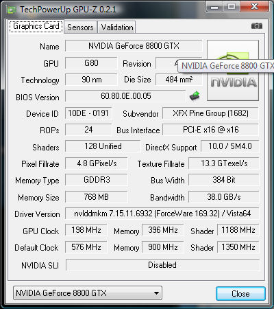

Hallo Gemeinde, hab mir auch eine XFX 8800 GTX gekauft. Nun hab ich mal GPU-Z laufen lassen und verstehe die daten nicht richtig!
Irgendwie ist die Leistung richtig eingeschränkt oder wird die Leistung im Spielbetrieb hochgeschraubt.
Kann mir das einer erklären? Hab ich was falsch eingestellt?

Ich denke mal dass die sich im 2D Modus runtertaktet.
Probiers ma mit "rthdribl" (Ja das Programm heist echt so)
oder mit ATITool und schau wie die Taktraten dann aussehen.
Sollte sich wieder Erwarten nichts ändern Everest installieren denn nur der zeigt die echten Taktraten an und liest sie nich aus den treibern aus wie GPU-Z.
Wenn alles nichts bringt mal versuchen von Hand hochzudrehen mit Rivatuner.
