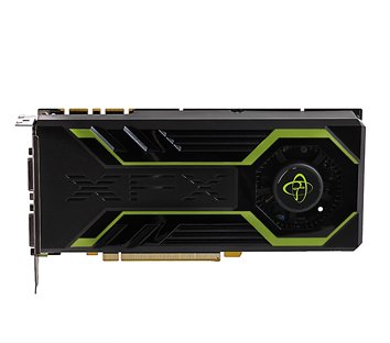

Ihr müsst mir mal ein wenig helfen, was das abmontieren des Kühlers angeht.
Also ich hab auf der Rückseite alle Schrauben rausgedreht. Trotzdem bewegt sich das Kühlgehäuse kein Stück. Woran liegts? muss ich noch was beachten? irgendwelche versteckten schrauben, die ich noch ziehen muss?
Ich möcht ja nix kaputt machen.
hab mal nen Bild angehängt, damit ihr wisste, welche ich meine.
versuch die grafikkarte mit einem föhn bisschen zu erhitzen, damit sich die wlp verflüssigt.
dann müsste es gehen
also bei meiner waren vorne an den blenden noch schrauben und in der vertiefung des lüfters auch 3 stück.
Wie TalBar sagt hilft erhitzen auch um den kühler besser zu lösen.
edit: die 3 schrauben in der lüftervertiefung seh ich auf dem bild schon *hust :)
hmm also hast du auch eine XFX?
ja in den vertiefungen des kühlers sind auch noch 3 schrauben. die muss ich auch rausschrauben? die sind so klein die schrauben. dafür hab ich garkein werkzeug glaub ich.
Daran kanns natürlicha uch liegen.
also müssen die auf jeden fall auch raus?
Die 3 Schrauben sind nur die für den Lüfter damit der nicht rausfliegt, hat damit nichts zu tun! Versuchs mit dem aufheizen durch den Fön!
Edit: ja ich sehs ie auch jetzt:)
also die versuch ich auch mal rauszubekommen...
die anderen schrauben vorne anner blende muss ich mal suche..hab da grad garkeine gesehen.
nciht wundern: ich kann das jetzt nicht alles machen, während ihr mir die tips gebt, weil ich sie ja grad logischerweise angeschlossen habe im rechner. wenn ich ein wenig gesammmlet habe, schraub ich die mal wieder ab...
und bitte den fön nich 1cm über der graka halten....halte den lüfter am besten so hin, das er an der slotblende reinbläst und sich das alles allmählich erwärmt.
Hi
Vielleicht sind an der Anschlussseite (Dvi, usw) noch Schrauben drinnen.
EDIT
Sorry, too late :(
nix too late. sammel noch ein paar vorschläge, bevor ich sie wieder rausschraube...
also bisher hab ich also alles richtig gemacht. das heißt ich müsste nurnoch mit nem fön ein wenig erhitzen...
