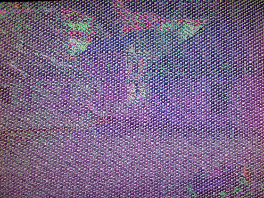

Ich habe im Anhang mal ein Bild gemacht wie es aussieht wenn der PC eingefroren ist.

Wenn der PC bei mir einfror, dann nicht mit solchen Grafikfehlern. Das Bild blieb einfach stehen, der Sound ging jedoch noch, und i.d.R. kam ich sogar noch auf den Desktop mit 800x600 und 16 Farben (stets nach der Meldung, dass der Anzeigetreiber nv4disp.dll nicht mehr normal funktionieren würde). Ich hatte niemals Bluescreens oder einen komplett eingefrorenen Rechner. All dies deutet darauf hin, dass einfach die Graka gelegentlich nicht genug Saft von den BQ´s abbekam und den Dienst verweigerte.
Wie gesagt, hast Du schon einmal versucht, die Karte mittels RivaTuner & Co runter zu takten?
