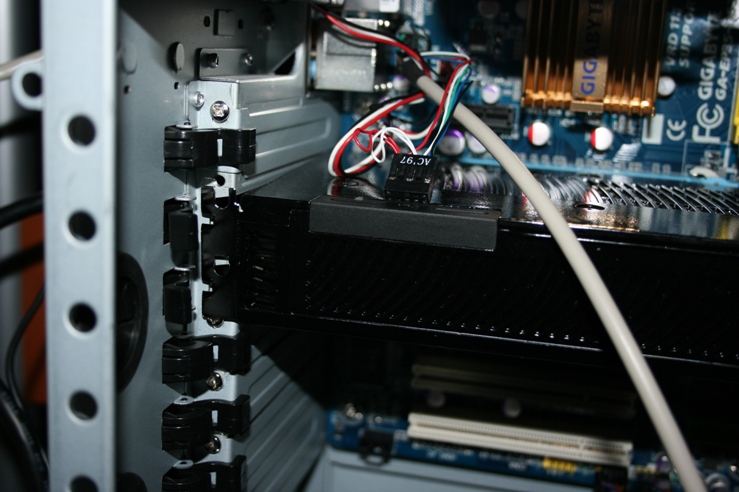

Tja, in diesem PC war aber nie eine ATI Grafikkarte. Das Sys war jungfräulich. Naja, ich setz jetzt aber noch einen drauf. Nachdem ich gerade mal die GTX wieder eingesetzt habe, ohne Schrauben, einfach nur rein, Strom dran und Gib Stulle, da lief das System plötzlich. Ich dachte Super. Schrauben wieder rein, angemacht und schon wars wieder nix.
Schrauben wieder raus, Karte etwas rausgezogen und schon lief es wieder. Schrauben rein, System tot. Schrauben raus System läuft. So richtig erschliesst sich mir das nicht. Ich bin auch nicht glücklich über diese Variante.
Hat einer ne Idee?
In dem Bild unten ist übrigends die Kartenstellung mit der das System funktioniert. Die Temps sind ok, liegen bei 40-45 Grad.

Entweder der PCie Slot vom Board, oder die Kontakte an der Graka sind nicht in Ordnung.
Ich tippe mal, dass es eher die Grafikkarte ist, da dein System ja mit ner anderen Karte einwandfrei funktioniert. Das die Grafikkarte nur so schräg eingebaut funktioniert ist ja nicht normal. Schau mal nach, ob du an den Kontakten der XFX irgendwas "unnormales" erkennen kannst. Wenn nicht, ab zum Händler, das Problem erklären und die Karte gegen eine anderen austauschen.
Also ich kann weder an der Karte noch am Mainboard irgendwas ungewöhnliches entdecken. Also Händler kontaktieren.
Also für diejenigen die es interessiert. Das DVI -> HDMI Kabel ist womöglich defekt. Die veränderte Lage der Karte, hat natürlich auch dei Lage des Kabels verändert und somit immer zufällig funktioniert bzw. nicht.
Jedenfalls funktioniert alles mit nem DVI->VGA Kabel. Ich werd mal ein neues Kabel ordern und hoffen, dass der HDMI Eingang am Monitor nicht kaputt ist. Ist übrigends ein HP w2207h.
